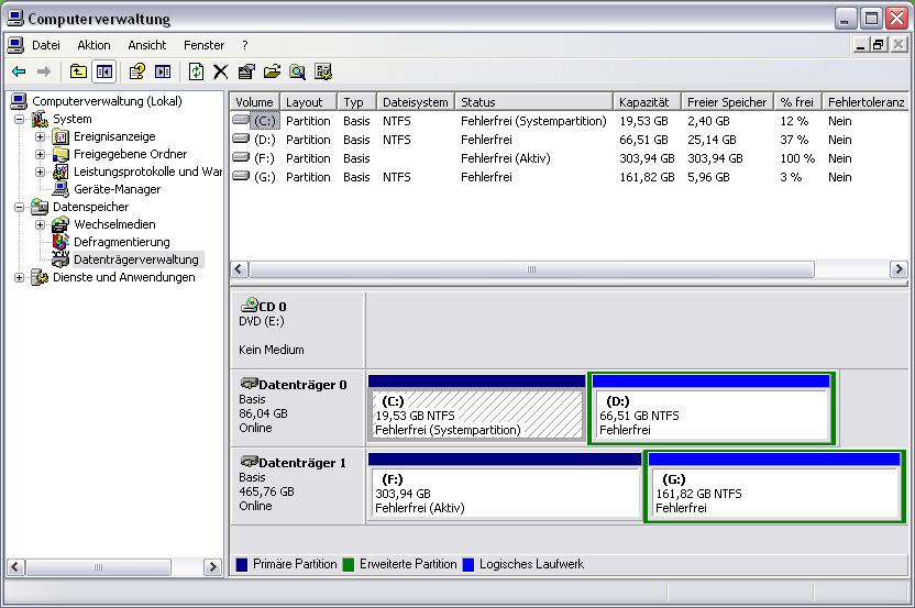

Hi,
nachdem mir hier schon einmal, leider ohne Erfolg, geholfen wurde, wende ich mich mit meinem problem wieder an euch.
Es handelt sich um eine externe Festplatte von CnMemory (zinc)
auf dieser habe ich zwei partitionen erstellt. einmal eine in ntfs und eine in fat32 (für die ps3).
seit heute wird die fat32-partition unter windows leider nicht mehr erkannt. in der dateiverwaltung wird sie allerdings geführt.
da ich jetzt keine fehler für eine eventuelle datenrettung machen will, würde ich gerne wissen wie ich jetzt am besten vorgehe um zu überprüfen was mit meiner partition ist und wie ich an meine daten komme?

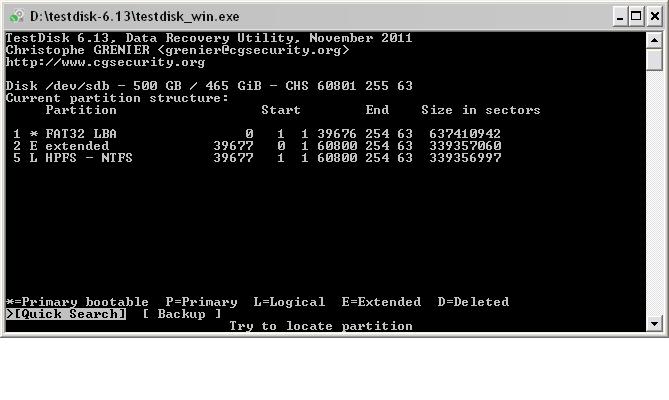

Starte Testdisk bestätige bei dem Log-Datei-Screen mit Enter, wähle deine betroffene Festplatte aus und bestätige mit Enter, bestätige bei Partition Table Typ Intel, bestätige bei Analyse mit Enter und setze mir einen Screenshot.

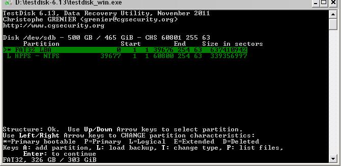

Bestätige auch bei Quick Search mit Enter (wenn nötig wegen Vista-check mit y) und setze mir auch den Screen.

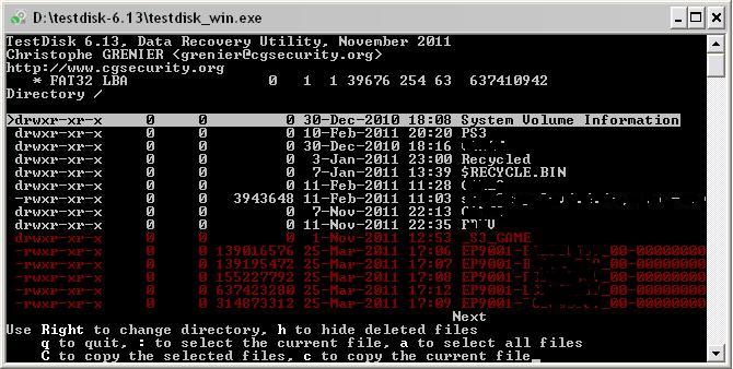

Markiere mal die betroffenen Partitionen und drücke p auf der Tastatur ob deine Daten angezeigt werden oder eine Fehlermeldung.

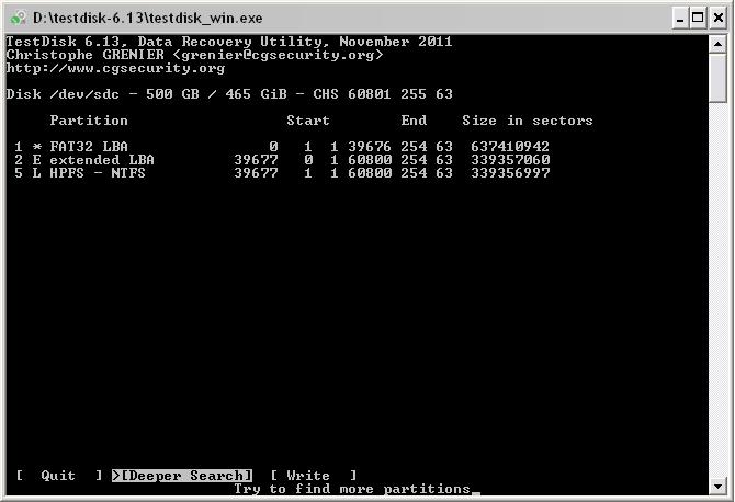

Bestätige weiter bis du zum Menü kommst wo unten steht [Quit] Deeper [Search] [Write] und gehe mit dem Pfeil auf [Deeper Search] (tiefere Suche) und lasse es laufen.
Setze mir auch einen Screenshot.
Die betroffene Partition sollte wenn du den Screen machst markiert sein.

erstmal die Datenträgerverwaltung:
und weiter mit Test Disk:
wenn ich p drücke werden mir meine dateien angezeigt.
allerdings auch ein paar in rot.

so, Testdisk ict nach ca 48stunden mit dem kopieren von 284Gb fertig.
jetzt ist dieser Screen zu sehen.
was soll ich nun weiter machen?
Sind ja nicht gerade wenig Daten, da dauert es zumeist mit Datenrettungssoftware allgemein, da die Daten aus RAW-Format geschnitten werden.
Wenn du deine Daten gesichert hast, könntest du versuchen über die Eingabeaufforderung mit chkdsk Laufwerksbuchstabe: /r dein Dateisystem zu reparieren.
Wenn du kein Zugriff darauf erhältst, oder chkdsk aes nicht schafft oder abbricht, kannst du die Partition löschen, neu erstellen und deine Daten zurückkopieren.

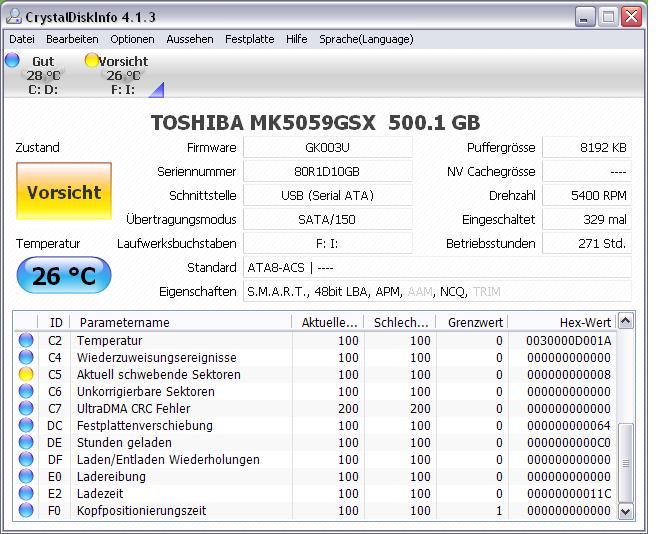

CheckDisk dauert sehr lange.
Und CrystalDiskInfo gibt mir eine Vorsichtswarnung aus.

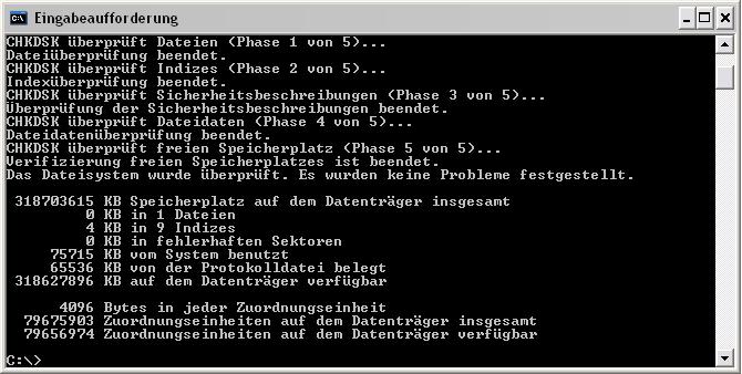

also chkdsk ist jetzt fertig.
hier mal das ergebnis.

Wenn der pending Sektor Fehler rausgebügelt werden soll, wird mit dem Hitachi-Tool die gesamte Platte gelöscht. Also vorher die Daten alle runtersichern.
