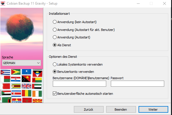

Wenn Du Lust zum experimentieren hast, so kann Du Dir mal den Dienst raus suchen und den so einstellen das der mit Deinen Credentials startet.

1. Ergaenzung:
Was hast Du denn hier eingegeben?
2. Ergaenzung: -> Eben gerade getestet.
Installationsart -> Als Dienst
Optionen des Dienst -> PCNAME\MeinBenutzername Mein Passwort
* Der Name des PC ist wichtig. Ist Standard in einer Domaene und noetig in neueren Build von W10.
Dann hab ich einen kleinen Sicherungsjob erstellt der 11:10 auf mein NAS schreiben soll.
PC neu gestartet, nicht angemeldet.
Laut Protokoll und Sichtpruefung. Es klappt. Ich fahre hier ein W10 2004.
