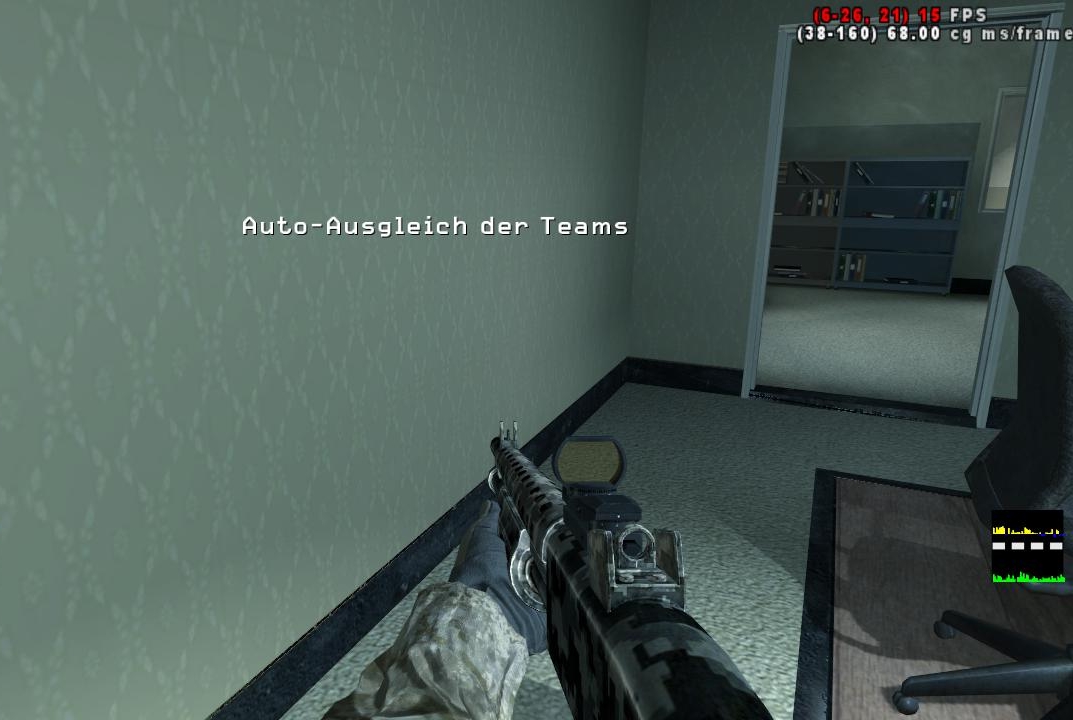

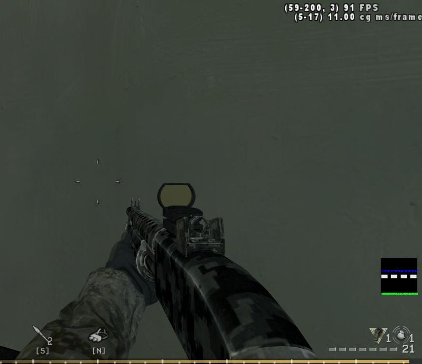

So, jetzt habe ich mal Screenshots erstellt:
Normal und mit Störungen
Auf beiden sind jeweils FPS und Lagometer zu sehen.

Wie sind den die Temps beim Zocken.
Bild2 sieht nicht gut aus.

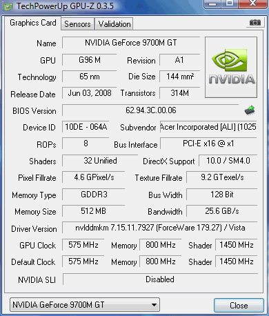

Grafikkarten(auch mobile) haben viele Temperaturen.
Mach mittels der kleinen Kamera mal nen Screenshot von GPUz.

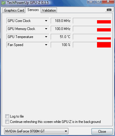

Ach ja, und im Anhang die Screenshots von GPU-Z ...

Neuere Treiber gibs nicht?
Idle sieht die Temp ja in Ordnung aus.
Mach mal unten die 2 Häckchen rein, und spiel mal ne Runde.

bossbeelze schrieb:
Mach mal unten die 2 Häckchen rein, und spiel mal ne Runde. ...
Gesagt, getan.
-->Anhang
Viel gibs ja nicht mitzuloggen. GPU-Temp is iO. Den Rest kann man nur schätzen. Sollte aber noch im dunkelgrünen Bereich liegen.
Um endgültig ein Hardwareproblem auszuschließen, Betriebssystemneuinstallation?
Jetzt erst gesehen
GPUz Bus Interface PCIe16x@1x. Keine Ahnung ob das normal is. Gibs bestimmt Infos im Acerforum.
