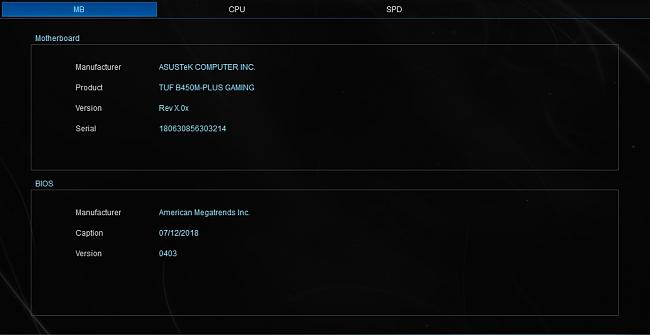

Motherboard: TUF B450M-PLUS GAMING

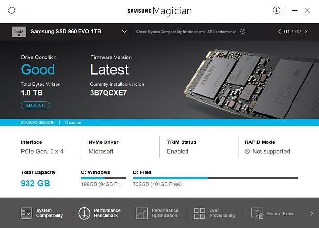

Storage: Samsung SSD 960 EVO 1TB (NVMe)

- Bios auf neuste version geupdated
- Samsung Firmware des SSD Moduls überprüft

Kannst du bitte angeben wie du dein Rechner ausschaltest Inc. Stromlos?
Welche BIOS version hast du aufgespielt?
Lg
