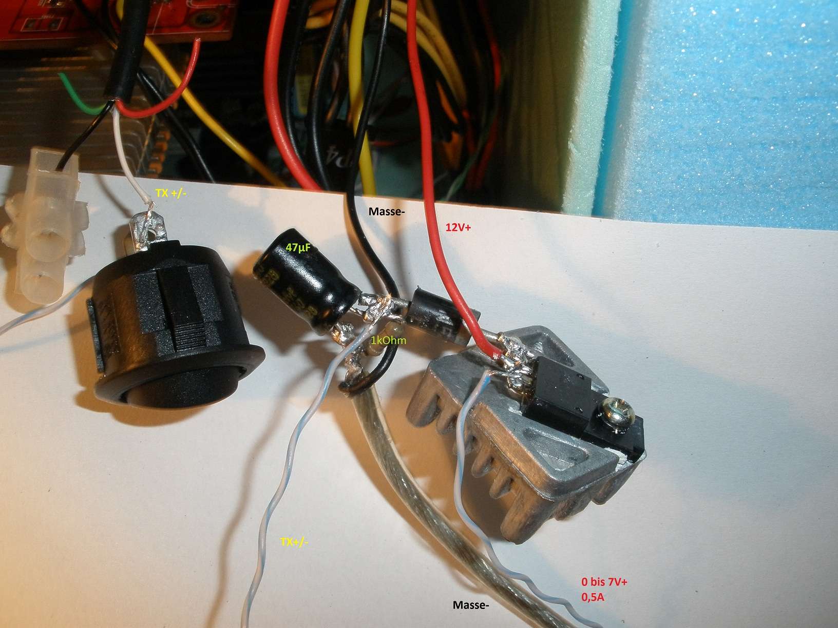

Aber ich bin jetzt so weit, das ich auf dem TX Kanal eine belibige Spannung zw. 0 und 7,7V einstellen kann.

Ich muss mir erst mal überlegen, was ich damit jetzt anfange, bevor ich weiter mache. Vielleicht lasse ich meine zweite Pumpe ab einer gewissen Temperatur anlaufen...oder vielleicht so gar schon die erste und die zweite schaltet sich dann langsam dazu...Mal sehen ich überlege noch.

Für eine LED sollte das schon reichen, wenn es mehr sein sollen (parallel), dann halt so. Je nach dem wie die Kennlinie des Transistor ist, bekommt man da auch noch mehr als 7V raus, aber ich hab keinen besseren gefunden auf die schnelle.
