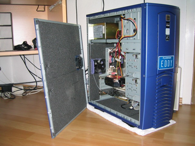

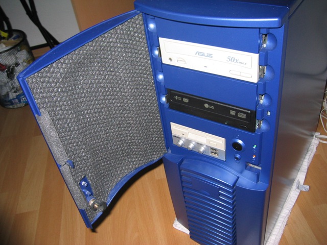

Ich habe passende Dämmmatten verwendet. Es ist schon war, dass diese ein wenig Hitze stau verursachen, aber dies kann man umgehen. Dazu komme ich gleich.
Zum einbauen wird benötigt:
- Lineal
- ein Teppischmesser
- Unterlage, die verkratzen darf
- Schere
- und einen Staubfilter
Die Dämmmatten bestehen auf der klebenden Seite mit einer Art Bitumenschicht, die sehr sehr klebrig ist ( jetzt weiss ich wie sich Frauen beim Haare entfernen fühlen :-) )
Zuerst muss das Gehäuse komplett ausgeräumt werden. Da die Dämmmatten passgenau sind, würde ich empfehlen 3-5 cm der Schutzfolie am Rand der Matten stehen zu lassen. Diese habe ich mit Lineal und Teppischmesser geschnitten.
Dadurch kannst du die Matten bis an die Ecken schieben ohne dass sie irgendwo festkleben.
Da mein Tower an den Seitentüren verkanntet sind, ist es schwer die recht dicke Matte dazwischen zu schieben. Hier habe ich mit dem Teppischmesser die Kannte ein wenig dünner geschnitten.
Danach lies sich alles problemlos kleben.

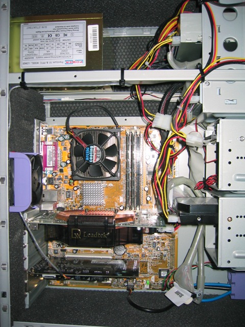

Am vorderen Gehäuselüfter (80er Papst Lüfter mit Gel-Lager) habe ich einen Staubfilter eingesetzt, der auf Bild 5 NICHT zu sehen ist.
hier wird die kalte Luft in das Gehäuse gezogen.
Da durch die Dämmmatten alle Luftlöscher zu sind, kommt es im Gehäuse nicht zu Luftzirkulationen.

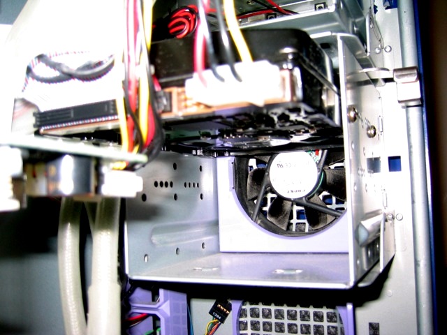

Einen weiteren Papstlüfter habe ich in Höhe Graka, siehe bild 3 eingebaut. diese läuft dank einer Lüftersteuerung auf minimaler Umdrehungszahl.
Die Lüftströmung verläuft daher von Vorne über die HDD über die Graka und CPU nach Außen über den Lüfter (hinten) und Netzteil.
Als Netzteil habe ich nun den Enermax Liberty.
Fazit:
- der Rechner ist schwerer geworden, aber
- Temperaturen IDLE :
Gehäuse: 30°
GraKa: 50°
CPU: ca 45-50°
Das einzige was ich höre ist mein Laufwerk, wenn er am lesen ist.
