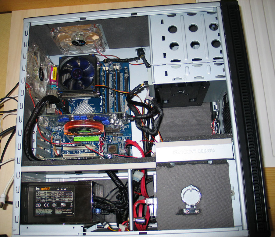

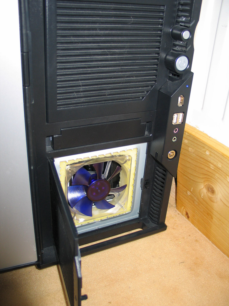

Hardware
CPU AMD Athlon 64 3000+@1.4 Volt cooled by Scythe Ninja (semi-passiv)
Motherboard MSI K8T Neo FSR
GPU Radeon X800XL cooled by Zalman VF-900@ 23% per ATI Tool (ca 2.7 Volt)
HDDs 2x Samsung Spinpoint@ AAM low
NT Be Quiet P5 520W
Tower Antec P180 (gedämmt)
Kühlung & Mods
  • Alle Lüfterabdeckungen herausgedremelt
  • Be Quiet Dämm-Matten hinten, oben und vorne
  • original Festplattenkäfig durch eine HDD20-Box getauscht, diese liegt auf Schaumstoff
  • 2x Papst FGLL entkoppelt per Zalman ZM-MFC1 auf 5 Volt geregelt
  • Netzteillüfter gegen die Lüfter meines alten Be Quiet P4 getauscht; beide sind entkoppelt und die Lüftergitter entfernt
  • Adapter für den VF-900 gelötet -> VF-900 ist direkt an die Karte angeschlossen und auch auf dem MoBo um die Drehzahl zu kontrollieren

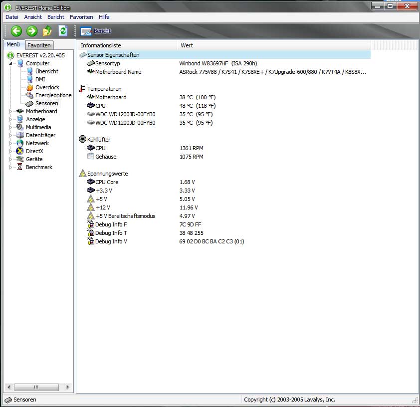

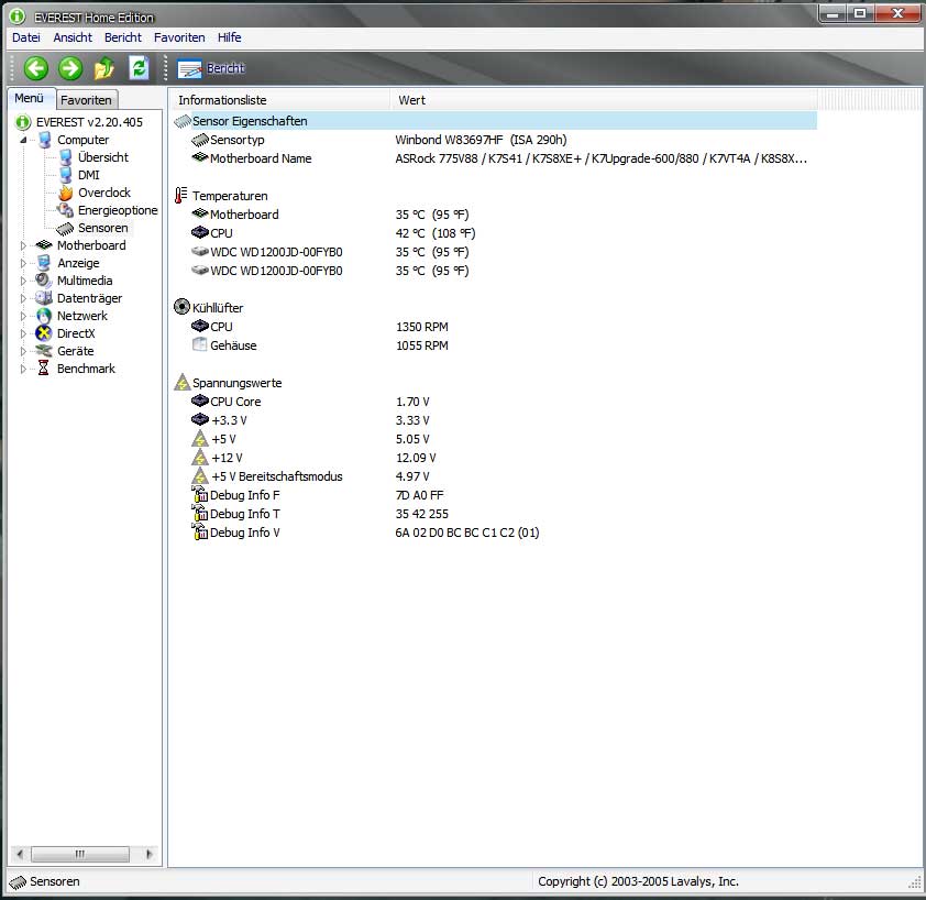

Temps
CPU: 32° idle; 48° load (CoreTemp)
Board: 32° idle; 37° load (Everest)
Case: ~ 38°
GPU: 38° idle; 63° load (ATI Tool)
-Lautstärke
Der modifizierte VF-900 läuft mit ~1000rpm, die beiden FGLL mit ~600rpm und die NT Lüfter bei max. 6v.
Updates
* Thermalright XP-90 gegen Scythe Ninja getauscht, der semipassiv läuft.
* Alle Lüfter bis auf die 2*FGLL entfernt.
* vom Be Quiet P4 400 aufs P5 520 umgestiegen.
* Lüfter im P5 gegen die des P4 getauscht.
* per Löt-Mod den VF-900 direkt auf der x800xl angeschlossen.

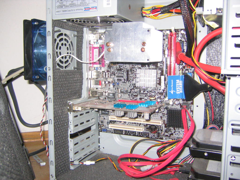

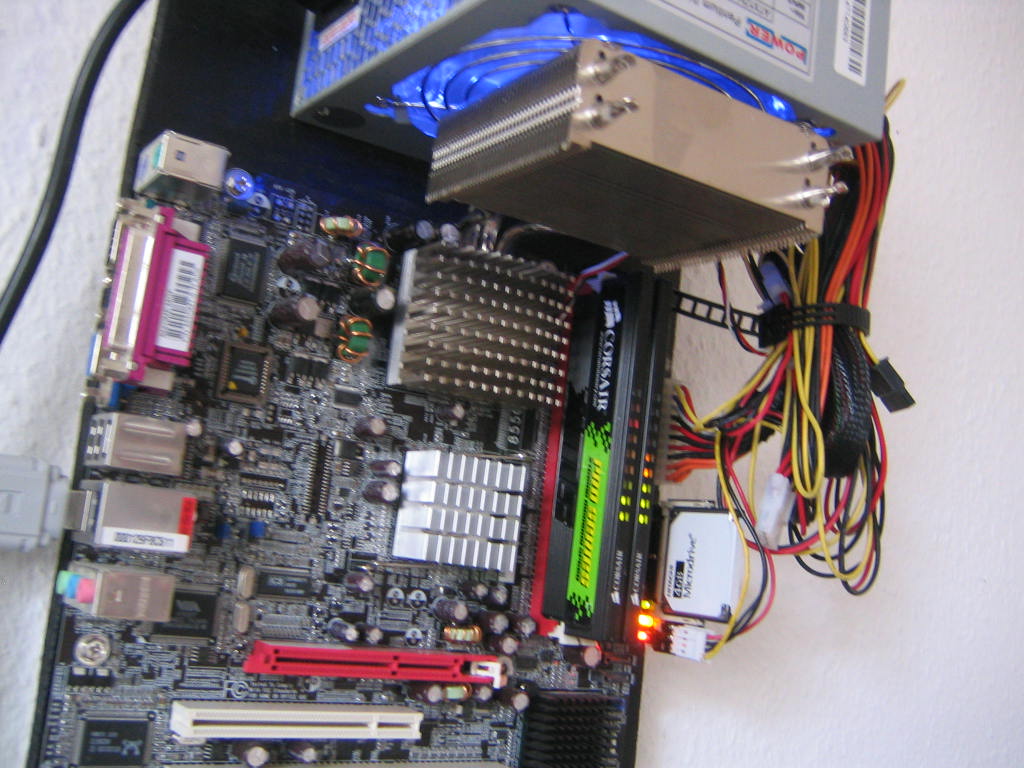

Hier unsere Tippse, welche sich imho schon "silent" schimpfen darf:
Hardware:
Case: Ultron UG-60
Board: Asus TUSL2-C
CPU: Pentium III 1000 EB
Kühler: Boxed-Kühler mit Papst 80mm@5V
Speicher: 2x 256MB PC133 Infineon CL2
Grafik: Elsa Gladiac 511 TV-Out
HDDs: 2x IBM 20 GB
CD: 16x CD/RW
Sound: Soundblaster 64
LAN: 100mbit LAN
Netzteil: FSP 250 W
Gehäusekühlung
... macht das Netzteil ganz alleine. :)
Temperaturen
alle i.g.B., keine exakten Werte vorliegend, aber ein P III ist nunmal kein hitziger Typ. ;)
Mods
Im Ultron-Case die seitliche Lüfteröffnung mit Plexirest zugeklebt, ebenfalls ein Plexi hinter die drei unbenötigten 5 1/4"-Blenden geklebt, auf den Original-Intel-Kühler einen 60-80-Adapter samt Papst@5V montiert.
Chipsatz und Grafik sind sowieso passiv gekühlt, das NT unmodifiziert, aber sehr leise.
Man beachte, in dem ganzen System sitzen genau zwei Lüfter!
Lautstärke
Bei HDD-Zugriff vernehmbar, bei Zugriff auf das optische LW noch etwas lauter (ohne CD-Bremse zumindest), ansonsten muss man genau hinlauschen um das Teil zu hören. Lief auch schon mal 'ne Nacht durch, weil keiner merkte, dass er lief.
*bitte verlinken im 1sten Post*

Komponenten
CPU: AthlonXP 3200+ | 2200 Mhz
Mainboard: Asrock K7Upgrade-880 | Bios v1.50
Speicher: 2x512 MB DDR400 Elixir | Dualchannel | SPD 3-3-3-8
Grafik: Pixelview 6800 @ 16/6
HDD: SAMSUNG HD160JJ | WDC WD12 00JD-00FYB0 | kein Raid
NT: BeQuiet Dark Power Pro 530W @ Noctua NF-S12-1200
Gehäuse: Antec P180
Kühlung
1x120mm Aerocool @5V raus,
1x120mm Aerocool @5V rein,
NB UltraSilentFan-SE - 92mm @7V vor den HDDs
Thermalright Si-97a (poliert) mit NB BlackSilentFan XE1 @ 7V
Zalman VF-900 @5V
NT: Noctua NF-S12-1200 @ 5V
Temps
Idle/ Last
CPU.....................39°C/ 47°C
Mainboard...........34°C/ 34°C
HDD.....................37°C/ 37°C
Mods
- Dämmatten,
- HDDs speziell entkoppelt und gedämmt (siehe Fotos),
- CPU-kühler poliert,
- gestanzte Lüftergitter enfernt und durch standard-Lüftergitter ersetzt,
- alle lüfter entkoppelt,
- HDD-lüfter mit schaumstoff entkoppelt,
- NT-Lüfter ersetzt,
- Löcher unterhalb des NT in gehäuseboden,
- IDE-Kabel gekürzt
Lautstärke
- sehr leise,
- keine lüftergeräusche oder vibrationen,
- man hört noch ein leises rauschen der festplatten, da sie nicht in boxen verpackt sind

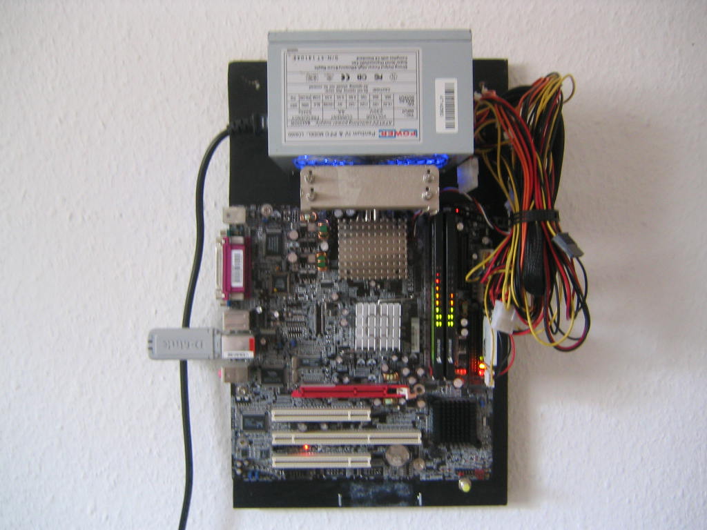

Mein alter Arbeitsrechner (der neue ist noch nicht ganz Silent)...
Hardware:
CPU: Pentium M 745 (Idle: 6 x 120 MHz @ 0,70 V / Load: 18 x 120 MHz @ 1,34 V)
Kühler: Thermalright SI-9XV (modifiziert)
MoBo: DFI 855 GME
RAM: 2 x 512 MB Corsair TwinX Pro (wg den LED´s :D )
GFX: Onboard
NT: LC 350 W mit 120er Akasa-Lüfter (@ 950 1/min)
HD: Hitachi Microdrive 4 GB mit IDE-Adapter
Lan: D-Link WLan-USB-Stick
Kühlung:
CPU: passiv, der SI-9XV sitzt direkt unter dem NT, würde aber so in kein Case passen, da größerer Abstand zwischen NT un Kühler notwendig ist
NT:
den 120er vom LC hab ich gegen den Akasa (blau) getauscht, ist deutlich leiser
Temperaturen:
CPU (Idle): 27°C (je nach Raumtemperatur lt Everest)
CPU (Idle): 34°C (je nach Raumtemperatur lt Everest)
Mods:
Kühler: der Kühler wurde auf zwei Seiten abgesägt, damit er zwischen die Bauteile des NT passt, weiterhin mit 4 x M3 Gewinden versehen zur Verschraubung am Board
NT: wie beschrieben, Lüfter getauscht
Lautstärke:
Quasi unhörbar
Stromverbrauch:
Unter Last etwa 50 W bis 55 W
Aufgabe:
rosetta@home crunchen
Ist quasi als moderne Kunst/Bild zu sehen...:D
zur Info:
Das System lief vorher mit einer 9600er ATI in einem 3R 202-Case mit 2 Samsung SpinPoint, auch da quasi lautlos, allerdings nutzte ich einen umgebauten AC Freezer
Edit: hab noch ein bild vom alten System gefunden...
Da ist auch zu erkennen, daß ich mittels Adapter und Gumminippel einen leisen 120er Lüfter aufs Case gesetzt habe, welches nur für einen 80er Lüfter vorgesehen ist...;)
