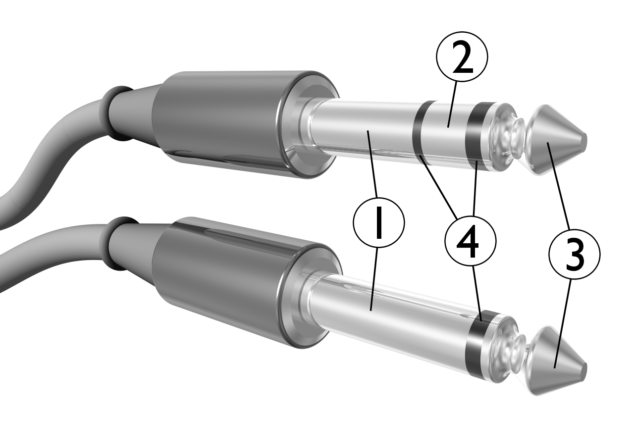

ich habe mich mal etwas belesen https://de.wikipedia.org/wiki/Klinkenstecker und ein wenig rum probiert...
https://upload.wikimedia.org/wikipedia/commons/9/93/Jack_plug.png
Tatsächlich kann ein Signal empfangen werden, aber am falschen Kontakt (2) + GND (1).
Das Mikrofonsignal wird aber über die Spitze (3) + GND (1) übertragen.
So ist der Anschluss meiner Meinung nach falsch beschalten. Ich werd mir mal einen Adapter bauen um das zu testen.

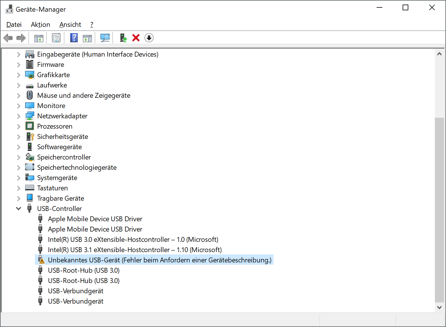

Dann gibt es noch ein weiteres Problem, der Fingerabdrucksensor wird nicht mehr von Windows erkannt.
Windows liefert folgende Meldung im Gerätemanager.
Ab und zu wird der Fingerabdrucksensor erkannt, die Fehlermeldung verschwindet und er taucht als Gerät im Gerätemanager auf.

Moin McBain,
ich fange mal mit dem Fingerprint an, im Moment gehe ich davon aus, dass diese Ursache mit einem Windows Update zu tun hat.
In letzter Zeit kommt uns, dieses Verhalten öfters zu Ohren.
Bis jetzt hat folgendes geholfen, über den Gerätemanager deinstallieren inkl. Software, Gerät neustarten und diesen Treiber neu installieren.

edit: der Fingerabdrucksensor funktioniert fürs erste :) Danke
