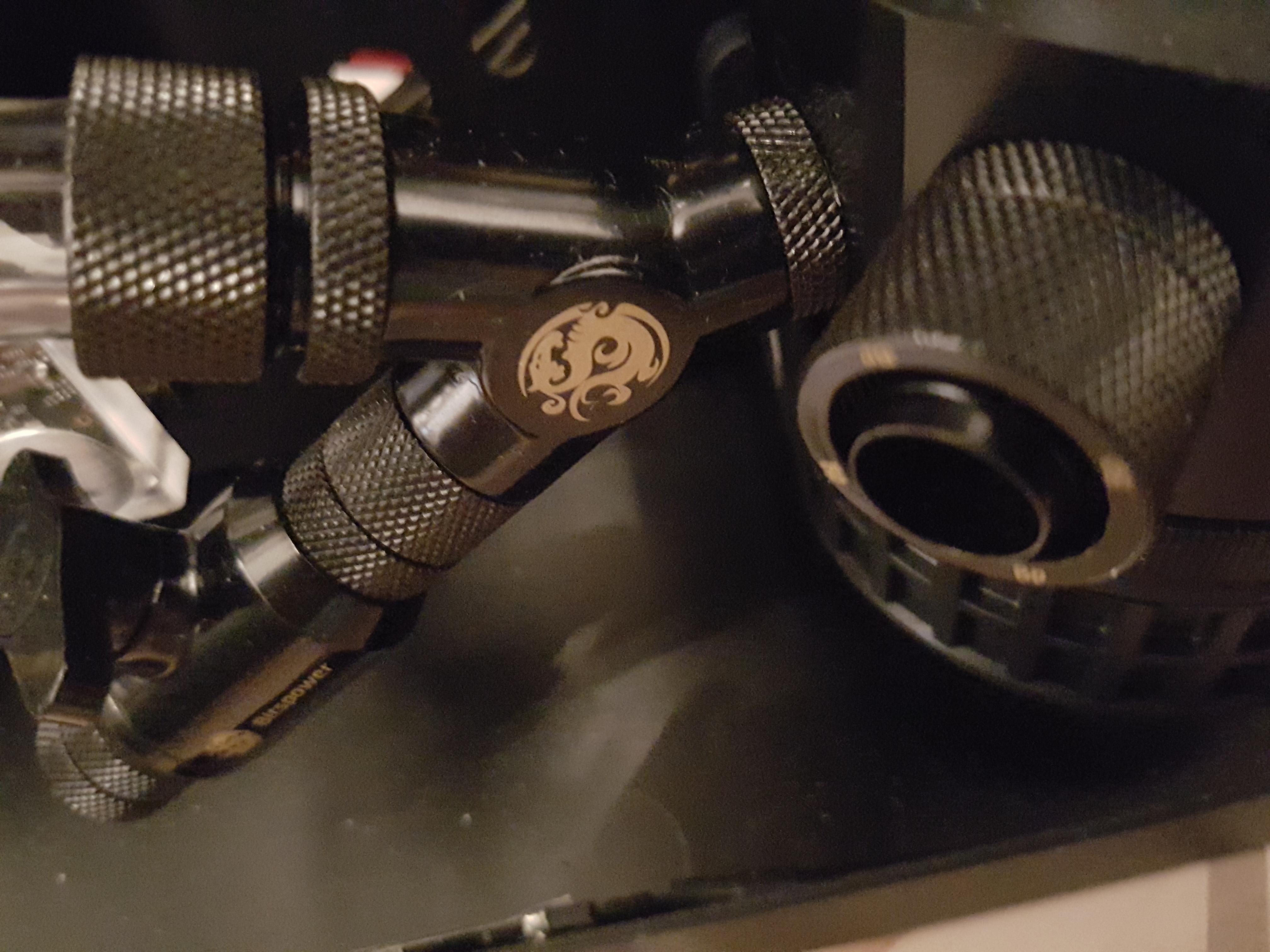

hier ein Foto von zwei Compression Fittings aus meinem Wasserkühlungskreislauf:
Am linken Compression Fitting ist ein Schlauch angeschlossen und am rechten nicht. Das Außenstück beim linken ist nur ansatzweise wieder draufgeschraubt. Es lässt sich nicht weiter draufschrauben. Ist das richtig und dicht so, oder soll ich mit Gewalt versuchen das Außenstück beim linken genauso tief wieder draufzuschrauben, wie es auch beim rechten Compression Fitting ist, an dem kein Schlauch angeschlossen ist? Ich habe Angst bei zuviel Kraftaufwand z.B. den Schlauch zu beschädigen.
Das Außenstück ist bei jedem Compression Fittings wo ein Schlauch dran angeschlossen ist, nur soweit draufgeschraubt, weil es sich eben durch den Schlauch eigentlich nicht weiter draufschrauben lassen will ohne massiven Kraftaufwand.

Das passt so, du musst die Schläuche nicht mit Gewalt befestigen :)
Du kannst zur Sicherheit nach einigen Betriebsstunden (inklusive Lastphasen, damit der Kreislauf warm wird) alle Überwurfmuttern nochmal von Hand nachziehen: Meist gehen so noch ein paar Millimeter. Handfest gedreht halten sie auf jeden Fall dicht.
