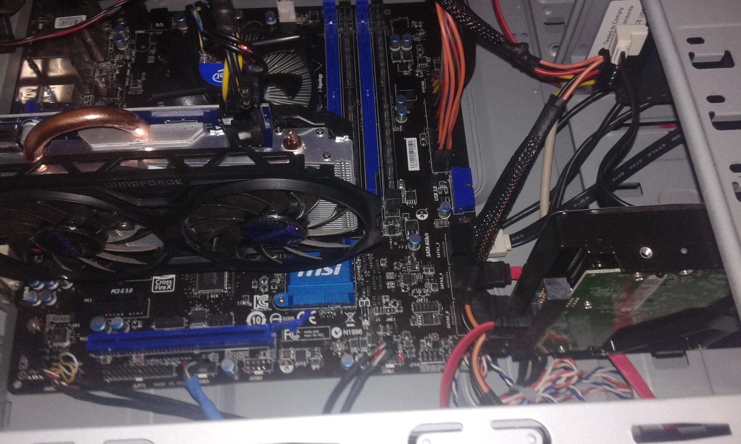

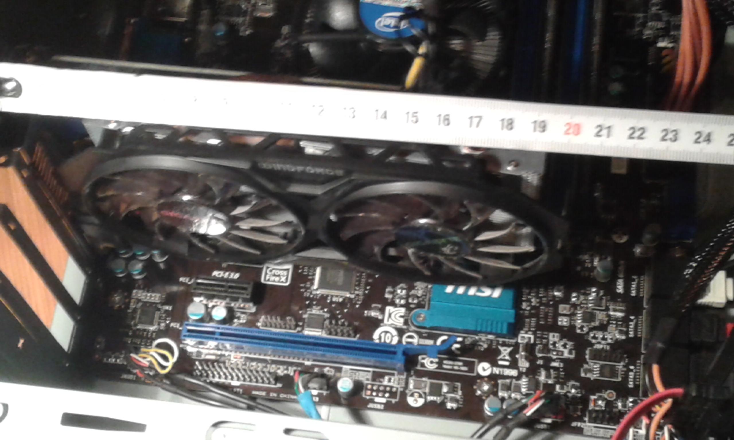

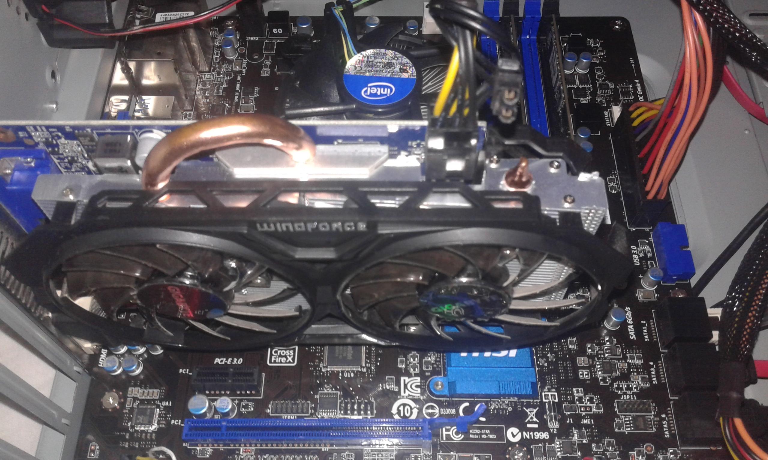

Tja was sind das? Etwa 270, 280mm? Das Bild ist rechts abgeschnitten. Die Karten ragen übrigens über die SATA Anschlüsse drüber. Ist da ein Festplattenkäfig? Ich sehs nicht.
Das Netzteil ist Müll und damit kannst du keine 290 anschliessen, auch die 280 und 280X fallen weg.
Wer hat dir das Ding angedreht? Schrecklich!
Und ja, ich hab nachgesehen. Es ist dieses Ding hier: http://www.ms-tech.de/eng/index.php/product/detail/pdcid/74/pdid/147
270/270X wäre wohl doch das höchste der Gefühle, wobei das Netzteil ja schon von sich aus gefährlich aussieht...
Das Netzteil ist nicht gerade gut. Zumindest ist die Marke nicht gerade für Qualität bekannt.
Auf dem Foto für die Grafikkarte Länge kann man kaum was erkennen. Mach mal ein Foto wo man das gesamte innere des Gehäuses sieht. Aber wenn wirklich nur 24cm Platz sind, wird vermutlich höchstens eine r9 270x passen.

Wie lang darf die GRafikkarte denn jetzt sein? Das wird weder aus den BIldern ersichtlich, noch hast du etwas dazu gesagt.

ok also das mainboard is ca 280 mm lang 300 müssten sich ausgehen wenn nicht geht diese in den festplattenkäfig.
das wäre aber kein problem da ich einfach von diesem ein stück wegschneiden würde

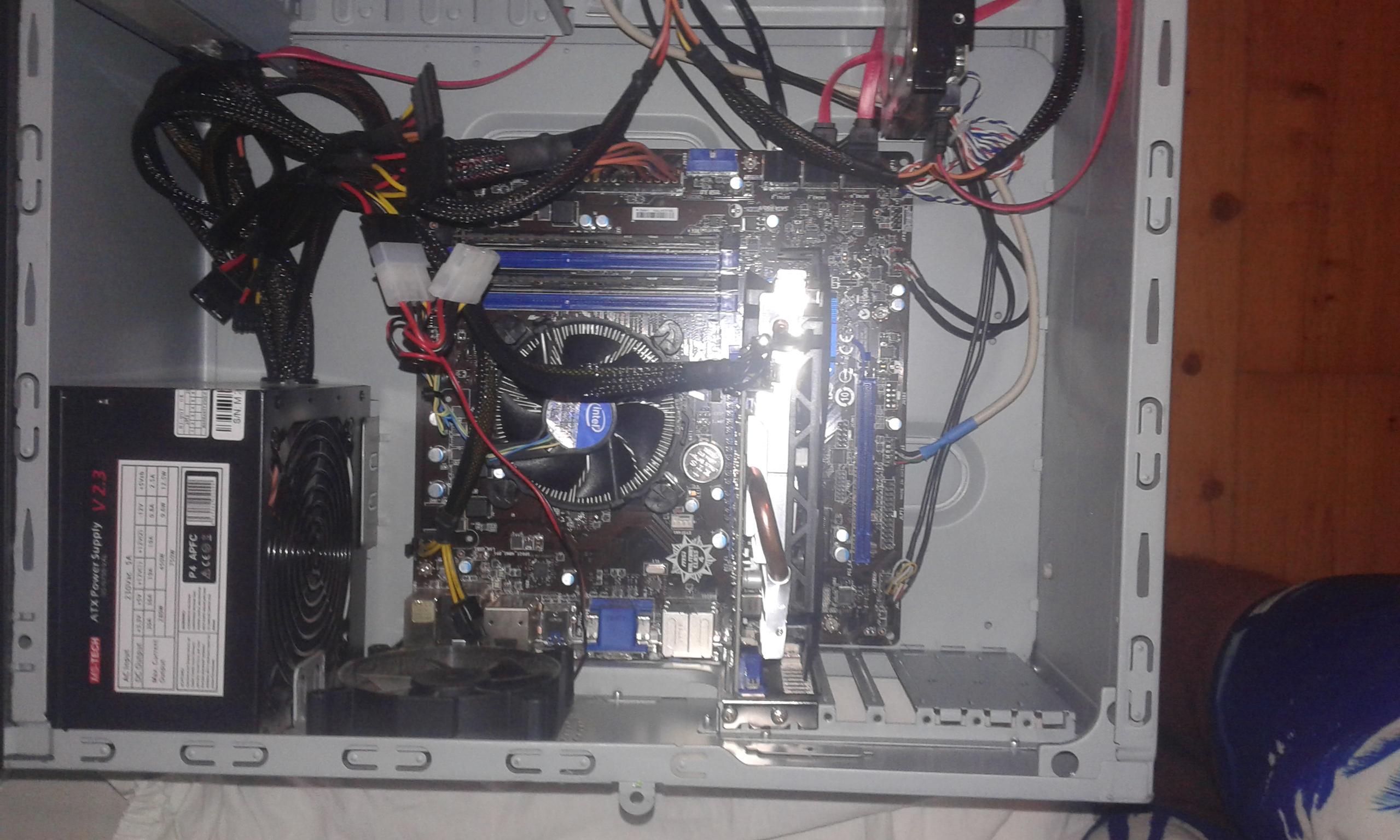

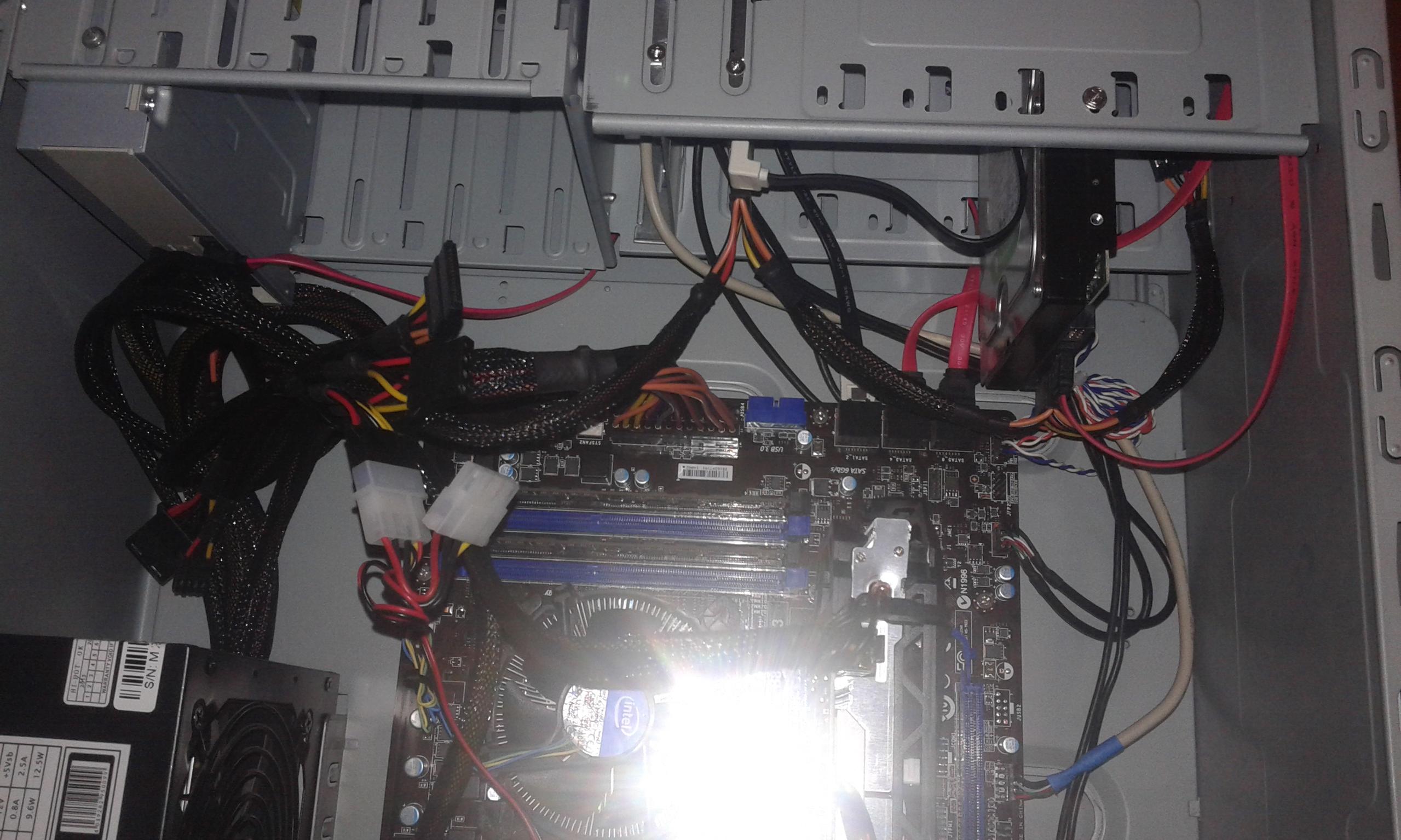

Hier noch ein paar Bilder zum Gehäuse

Dein Mainboard ist laut Datenblatt 24,4cm breit. Ist die Frage ob die 300mm Karten wirklich darein passen.
