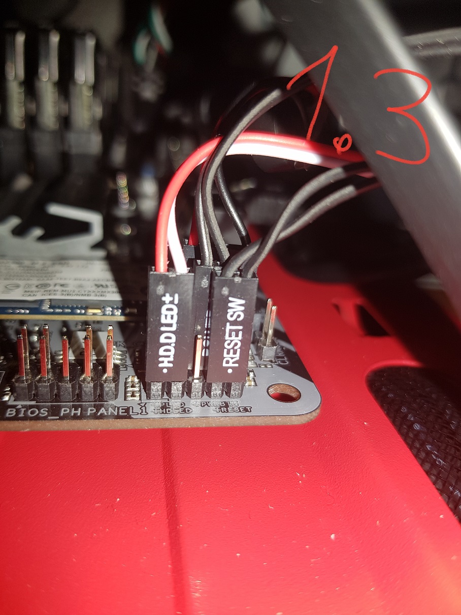

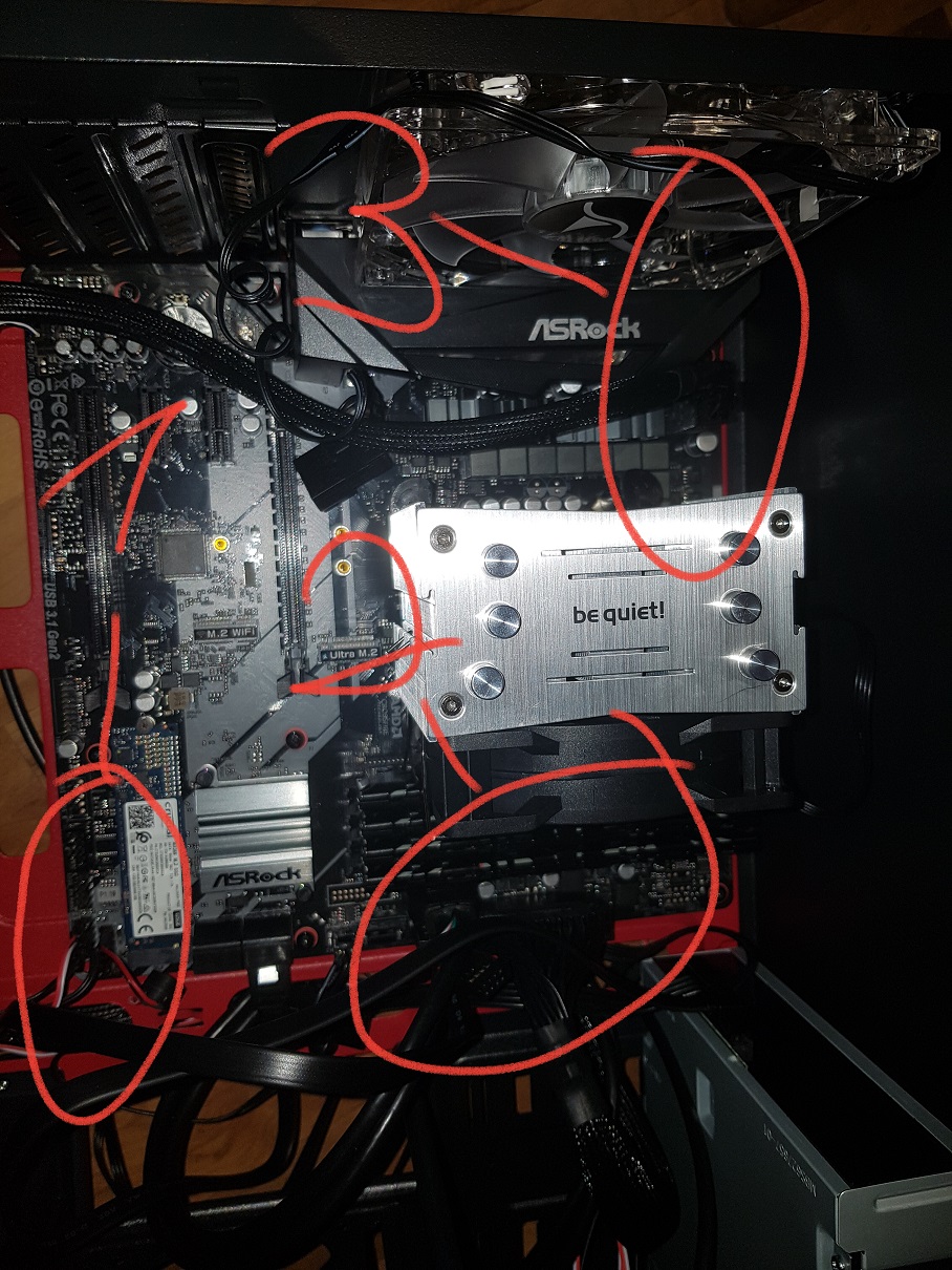

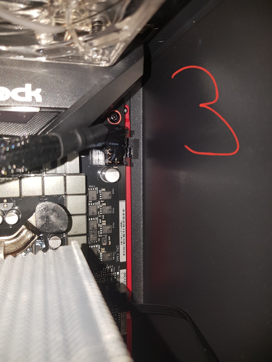

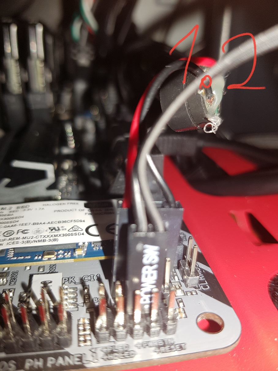

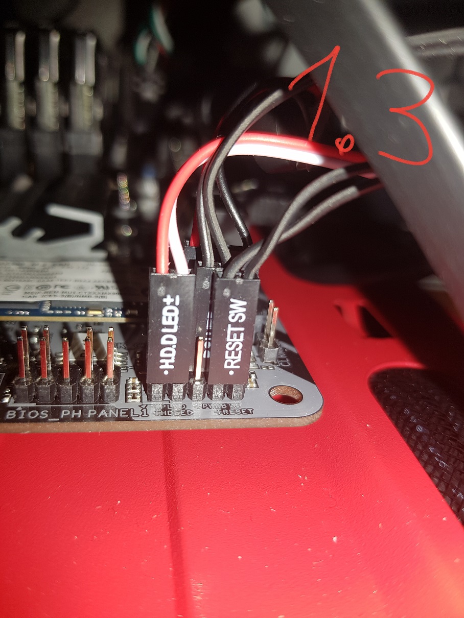

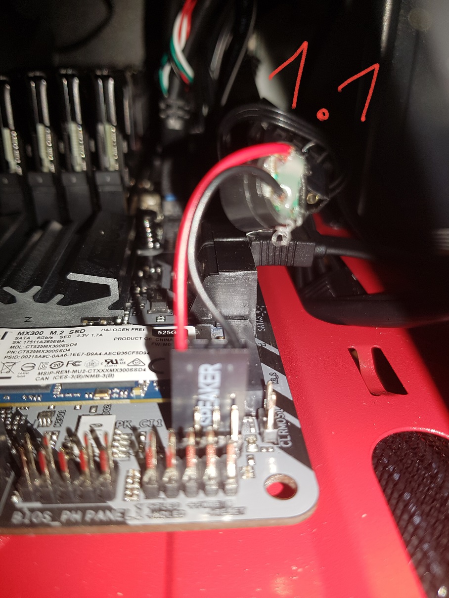

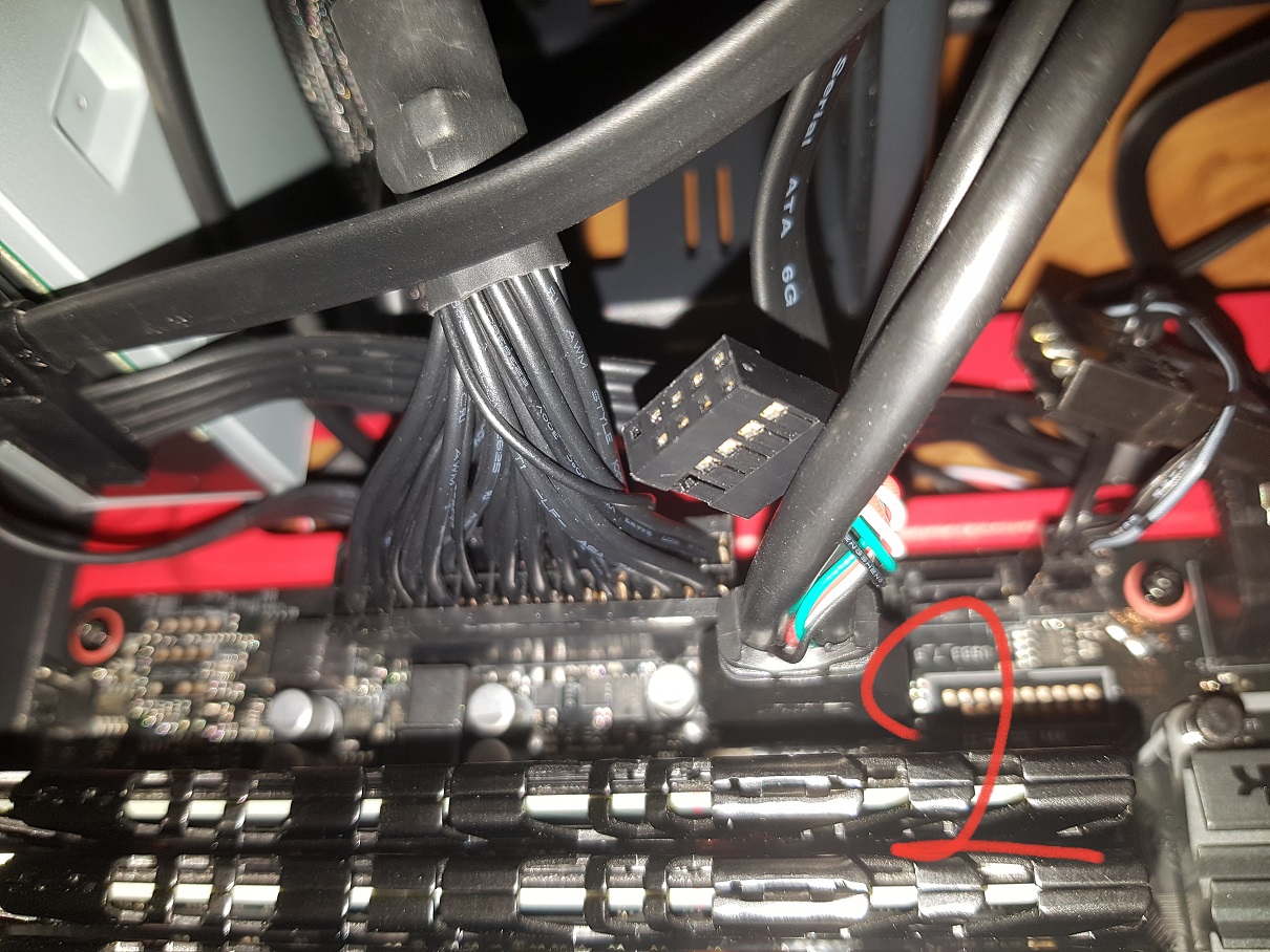

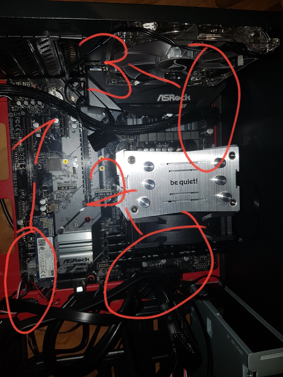

Danke erstmal für die schnellen Antworten! Hier erst mal ein paar Bilder.
Ich werde als nächstes wohl ein anderes Netzteil ausprobieren, da das wohl am einfachsten währe und meiner Ansicht nach am Wahrscheinlichsten ist. Irgendein Freund wird wohl noch eins herum liegen haben.
Die komplette verbaute Hardware ist neu. Also nichts gebrauchtes oder etwas das vorher schon im Betrieb war.
Der Speaker müsste auch richtig herum eingebaut sein. Ich hatte den auch mal verkehrt rum ausprobiert um auf Nummer sicher zu gehen.
Was die sonstige Verkabelung angeht, habe ich diese schon mehrfach ab und wieder dran gehabt. Außerdem hatte eine weiter Person alles unabhängig von mir Verkabelt und ist zum gleichen Ergebnis gekommen.
Außer, dass ich das Mainboard lose hatte habe ich die Null-Methode wohl schon angewandt. Da das Mainboard schon ausgetauscht wurde wird es wohl der Prozessor oder das Netzteil sein.
Was die Abstandhalter betrifft, sind da auch alle am richtigen Platz. Hab da sehr genau drauf geachtet.
Falls jemand einen Fehler auf den Bildern erkennen kann wäre das eine Große Hilfe für mich!

Der Resettaster sitzt auf jeden Fall zu weit nach rechts, die letzte Brücke sollte frei sein.
ok, kenne den Kühler jetzt nicht 100%tig, aber die PUSHPINS sollten wenn die gesteckt werden auf der Seite ganz rechts stehen und ein Kratzen auf Plastik erzeugen wenn die festgebrückt werden.
War das nicht der Fall hat der Kühler KEINEN Anpressdruck und kühlt nur minimal.

Reset/Start/hdled/audio/atx/hauptstecker soweit drin.
Ist die cpu korrekt montiert worden? Der Lüfter korrekt drin (Push pin beim drücken alle geklickt/bei Schrauben ist der Rahmen richtigrum montiert und Schrauben korrekt angezogen?
Hast du beim Mobo-einbau Probleme gehabt? Hat der mittlere Stift gepasst und alle Schrauben der Abstandhalter ohne Kraftaufwand reingegangen? Ist das Mobo gewölbt? Ist cpu-Lüfter korrekt gesteckt?
Das Mainboard ist werde gewölbt noch habe ich Problem damit beim Einbau gehabt.
Der CPU Lüfter ist auch korrekt verbaut und wo es klicken sollte hat es auch geklickt beim Einbau. Die CPU ist ebenfalls korrekt und Richtig herum montiert.
Und falls der Lüfter nicht richtig auf der CPU sitzen sollte, was nicht der Fall ist, da man auf der Rückseite des Mainboards erkennen kann, dass alles korrekt eingerastet ist, würde der PC doch nicht nach gerade mal zwei Sekunden schon abstürzen. Oder täusche ich mich da. Hab nämlich mal gelesen, dass es eher der Fall wäre wenn der Kühler zu fest verbaut wird.
Den Resettaster hast Du umgesteckt, nicht das der nun Dauer-Resettet? Notfalls abziehen und testen, der ist heute nicht mehr so wichtig wie früher.
Am Resettaster lag es leider nicht. Habe es vorhin probiert. Hatte früher aber auch schon mal einen Test ohne gemacht.
