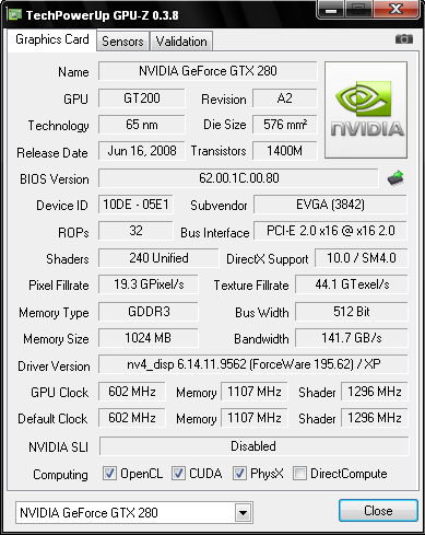

Das erste Problem ist scheinbar, das meine Grafikkarte nicht ansatzweise die Leistung aufbringt, die es eigentlich verspricht. Treiber sind eigentlich korrekt Installiert und habe auch mehrere Ausprobiert, aber da half nichts. Unter "MurMark" (einstellungen jeweils auf Maximum bei einer Aufloesung von 1920*1080) habe ich Leistungen von etwa 15-25fps. Rein theoretisch muessten sie bei meiner Konfiguration jedoch viel weiter oben liegen.
Ich habe den Support von Alternate angeschrieben und werde einen Umtausch beantragen - ungluecklicherweise lag die Grafikkarte seit etwa März bei mir herum - fragt nicht, die Umstaende waren teilweise sehr ...nunja, nennen wir sie einfach umstaendlich - und deshalb konnte ich sie erst jetzt Testen und den Fehler bemerken. Solltet ihr jedoch Loesungsvorschlage haben, dann nur zu, bis die Sache abgeschlossen ist, wird noch ein ganzes weilchen dauern.

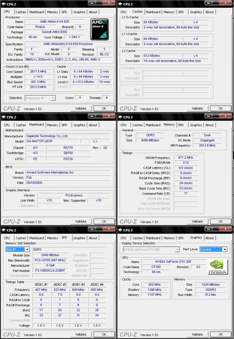

Du hast schon mal von solchen Tools wie CPU-Z gehört?
Ich wette, dein Speicher läuft noch bei "1066" / 533 MHz - überprüf das mal.

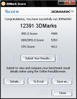

3DMark - ich denke das sollen die 12000 Benchmarkpunkte sein, ist kurioserweise sehr von den Speichertimings abhängig.

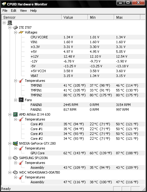

Beobachte doch mal während eines GPU-Benchmarklaufs den Rivaatuner HWMonitor im Hintergrund.
Dann sieht man zumindest ob die Grafik voll aufdreht oder da der Flaschenhals sitzt.

Ja habe ich, ich kann aber oefter nichts mit den Werten anfangen, deshalb habe ich sie mal zu Auswertungszwecken einmal alle zusammengefasst - alles wichtige findet ihr den Anhaengen.
Also der Kuehler sitzt schon richtig drauf, im Nachtbetrieb erreicht die CPU Teilweise Temperaturen von 22 °C, in einen Normalklimatisierten Raum. Nur um Takten zu koennen, muss ich scheinbar den Vcore erhoehen, was die CPU vermutlich zu heis werden liese - was mich aber etwas wundert, da ich davon ausging das man die CPU auch mit dem Boxedkuehler etwas takten koennte.
Was ist aber CnQ?
Beim Speicher, wird mir 671Mhz angezeigt, stimmt dieser Wert etwa nicht?

Speicher sieht gut aus, läuft entgegen der Erwartung doch mit voller Geschwindigkeit.
Was auf jeden Fall zu tun ist, du mußt die Lüftung des Gehäuses verbessern.
Schon allein 47°C auf der Festplatte sind auf Dauer nicht gut und sprechen für einen Hitzestau im Gehäuse, die restlichen Temps. sind ebenfalls recht hoch.
Das erklärt dann auch die 55°C auf der CPU!
Bei den 3dMark Benchmarkwerten ist übrigens Vorsicht geboten.
Viele Magazine benchen ohne AA/AF, die kostenlose Variante schaltet zumindest 1xAF immer dazu.
Allein das kann schon für deutlich niedrigere Werte sorgen.
Mal zum Vergleich ein ordentlich gebautes AM2+ PhenomII X4 920 / GTX260-216 System :D
3DMarks: 14'050
SM 2.0: 5680
SM 3.0: 6600
CPU: 3800
Dein Rechner krankt nur an der Grafikperformance, CPU/Speicher performen echt gut für diese Preisklasse.
Mag sein, daß die Grafik überhitzt und einen Gang runterschaltet.
DIe Grafikkarte laeuft unter vollast nie hoeher als 95 °C. Daran sollte es nicht liegen.

12xxx Punkte sind für deine Config natürlich viel zu wenig.
Ich habe einmal gehört, das CL9 Rams nicht die beste Wahl für AMD Cpu´s sind. Ich würde da eher zu CL7 greifen. Wenn das wirklich wahr ist was Sunnyvale da schrieb, sind dort schon mal weitere Punkte rauszuholen.

Desweiteren sind mir deine Festplattentemps aufgefallen. Die sind verdammt hoch! 47° C spricht für sehr schlechte Gehäusebelüftung. Zum Vergleich, meine HDD hat im Idle 23° C. Das ist ein guter Wert. Das kann dein System natürlich auch bremsen.
Dein Speicherwert ist richtig. Vielliecht könntest du versuchen ein paar CL niedrieger zu takten um zu schauen ob es was bringt. Das mit dem Non-OC Problem deiner Cpu ist natürlich auch komisch. Vielleicht liegt es am Board, aber das schließe ich erstmal aus.

Laut Erfahrungsberichten ist bei der GTX280 eine Temperatur von 95 °C zwar hoch, aber scheint ein normalwert bei dieser Serie zu sein. Also ich wollte den PC schon, warum denn auch nicht?
Ich kann ja nichts dafuer das bei mir simple Spiele ploetzlich ruckeln die eigentlich fluessig laufen sollten, deswegen halte ich es nicht fuer unberechtigt was dagegen tun zu wollen. Ich wuerde jetzt auch nicht behaupten, das ich mir irgendwie Probleme schaffe.
Die Grafikkarte laeuft dabei auf Standarteinstellungen, voellig ungetaktet und nichts wurde irgendwie verstellt.

Deine Cpu-Temp. erscheint mir aber fast schon zu gut, sind das die Werte der einzelnen Kerne oder der "Cpu" Temp. Wert? Denn der "Cpu" Wert ist falsch.
Es sind die Temperaturen der einzelnen 4 Kerne. Bei den Temperaturen sind sie jeweils auf 800mhz getaktet und der Fan dreht sich mit rund 1600-1800rpm.

Nochmal kurz zusammengefasst:
*HDD-Temperatur ca. 10°C zu hoch
*Eine GTX ist normalerweise auf eine Grenztemperatur von 85°C programmiert, deine zeigt >95°C und bringt Ihre Leistung nicht (wobei die Serie bei ca. 100°C tatsächlich anfängt zu throtteln)
*Die CPU liegt mit 55°C nah am thermischen Limit und der Rechner ist instabil
*Die Lüfter sind gedrosselt.
Nachdem Dir mind. 3 Leute sagen, du mußt was an der Durchlüftung des Gehäuses tun - zählt das nicht :freak:
Ist das sooo schwer mal die Lüfter aufzudrehen und den Temp. Problemen Einhalt zu gebieten.

Zu aller erst, sind die Temperaturen nur im Nachtbetrieb so hoch und keinesfalls Tagsueber wenn ich die angegebenen Spiele spiele oder die Benchmarks durchfuehre. (oh ja, ich lasse meine CPU auf hochtouren laufen und drossle meine Kuehler herunter.... oooooh jaaaa :rolleyes:)
Die CPU wird im Idle auf ein Minimum herunter getaktet (von CnQ), die Luefter laufen auf einen ausreichenden Minimum (CPU laeuft da auf etwa 24 °C) und ich sagte bereits:
Die Festplattentemperaturen entstehen, da die Luefter auf ein minimum heruntergedregelt werden, eventuell muss ich da noch was tun, aber ich halte es nicht fuer die Quelle meiner Probleme.
Lustigerweise entstehen die Probleme, wenn sich die HDD Temperaturen auf etwa 30 °C befinden, der Limit einer CPU liegt etwa zwischen 60 und 70 °C, die meine nicht einmal ansatzweise ankratzt und in Spielen die anfangen zu ruckeln, laeuft sie grad mal auf 52 °C. Jetzt hoert also auf einen Suendenbock zu suchen, das nervt - also bevor ihr wieder irgendwelche schlauen voellig unqualifizeriten, absolut nicht hilfreichen Sprueche losloassen wollt um mit euren Ego zu protzen, erst vorher genau lesen.

Es könnte durchaus am Ram liegen. Die Phenoms zicken teilweise mit Speichern, welche CL9 Timings haben. Versuche hier zunächst die Timings auf CL8 zu fixen. Spannung nach Herstellerangaben einstellen. Das Board ist in Ordnung. Ich habe es selbst und keinerlei Probleme. Falls du den Ram wirklich tauschen möchtest, findest du unter dem Link in meiner Signatur genügend Konfigs die super laufen.

Und was heist das jetzt genau? Ich bin nicht gerade der PC experte
und wundesrt dich das wir dich wien noob behandeln
bzw wir sagen ist kritisch und du ne das ist so ok
und auch wenn die absolute grenze der Grake bei 105 liegt und 95 darunter es ist einfach nicht gut hardware so am Limit zu betreiben

oder stell den ram vernünftig ein zb 1066 und cl 7 oder c l8

Und warum gehst du nicht auf unsere Vorschläge ein? Deine jetzigen Komponenten sind keine schlechten. Nur manchmal passen diese halt nicht zusammen. Deswegen muss man nachbessern und zum Beispiel den Ram einstellen. Einen Versuch ists doch Wert. Kaputt machen kannst du nichts, es sei denn du stellst die VCore vom Prozzi auf 1,xxV, mal übertrieben gesagt.;)
Also versuch das mal mit dem Ram, bin zieml. sicher dass es daran liegt. Du wärst nicht der 1. mit dem Problem.
