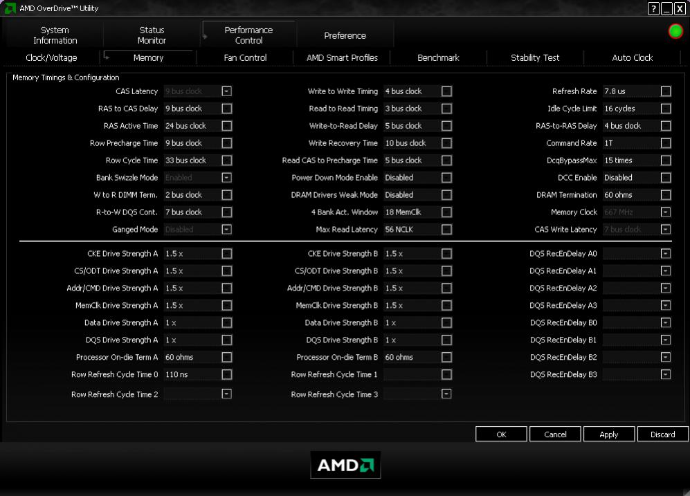

Ich habe das Fenster von OverDrive nun direkt vor mir liegen, aber ich blicke da nicht ganz durch. - Siehe Anhang -
Wo finde ich die entsprechenden Werte? Oder soll ich das direkt ueber das Bios machen?

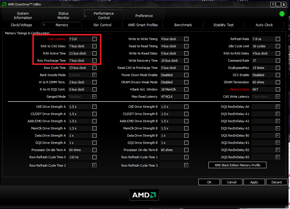

Es handelt sich um die ersten 4 Werte links oben. Und ja, wäre besser wenn du das im Bios machst, geht auch mit dem Programm, neustart musst du aber so oder so machen.
