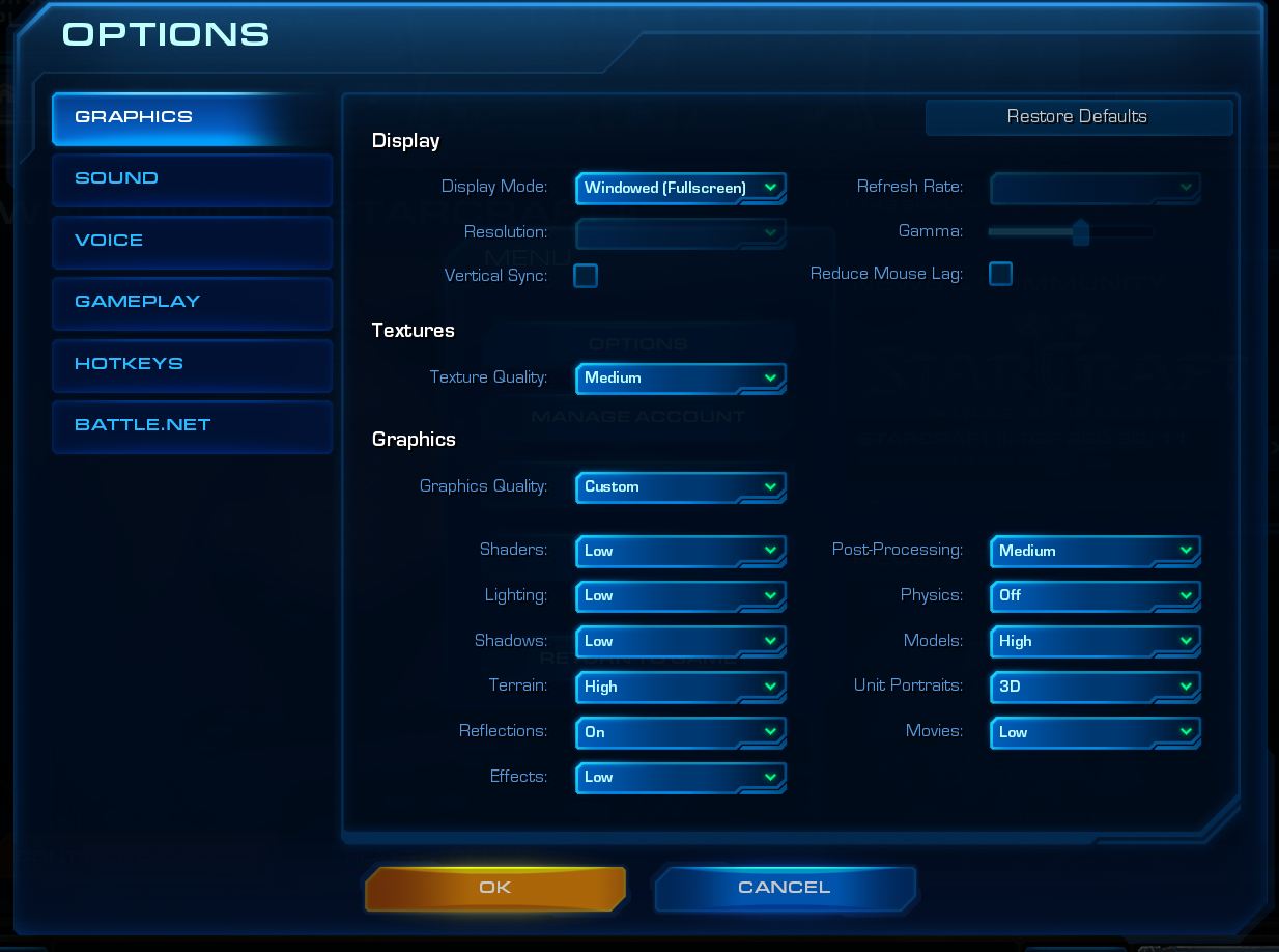

ich hab mal ein screen hochgeladen, von meinen aktuellen einstellungen und ich finde bei denen dürfte es eigentlich nicht sooo stark ruckeln wie es im moment tut.
ich meine, bei einem 4vs4 kann es zu mehreren 10 sec laggs hintereinander kommen -.-
das ist doch nicht normal oder ?

Ist es echt so schwer uns zu sagen in welcher Auflösung Du zockst? Und gibts nen Grund warum Du Windowed spielst und nicht Fullscreen? Das kostet auch ein bisschen Leistung.
In 640x480 braucht es sicherlich eine andere Graka als in 6000x1080. Versteht man schon warum wir dann nachfragen, oder?
Ich würde das übrigens mit dem Kabel probieren bevor ich auf Verdacht Kohle für ne Graka locker mache. Hätt ich übrigens auch gemacht bevor ich Geld in einen neuen Router stecke.

es läuft eben unter diesen einstellungen und einer auflösung von 1680x1050 nicht wirklich flüssig :( hab ich zumindestens das gefühl.
ja, den Windowed mode hab ich an, weil ich nebenher noch skype, bzw. im ts 3 bin, aber das dürfte eigentlich ja die leistung der Grafikkarte nicht belasten oder ?

Und natürlich belastet Windowed Mode die Grafikkarte mehr als Fullscreen, weil die Grafikkarte im Windowed Mode auch noch den Desktop inkl. all der Programme berechnen muss.
