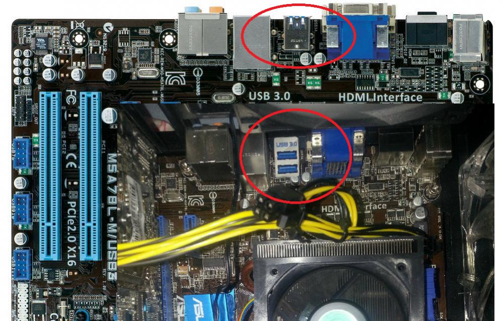

Nein nur die 2 von 4 & das die die am nähesten an der CPU sind.. Okey mache eben eins
Nummer 1: http://i.imgur.com/7zhijka.jpg
Nummer 2: http://i.imgur.com/hqSlZbO.jpg
Warum liegt da so eine USB 3 Buchse rum??
Edit: Außerdem ist der RAM so falsch eingebaut :D
Man musst beide blaue besetzten wenn man 2 Riegel hat ;)
Okey besser ich aus xD
Welchen Usb stecker meinst du? Der schwarz-gelbe der an dem CPU-Kühler vorbeigeht?
Erkennt ihr da irgendwas aufm Foto?
Aber es kann nicht daran liegen das die falsch stecken oder doch?

Nein, die 2 USB 3.0 Buchsen, auf denen USB 3.0 steht.
Auf dem 1. Bild rechts. Das sieht aus als wären die "abgebrochen", wenn ich das mal hiermit vergleiche usb.jpg

Nein die sind normal dran, hab nur das Papier nicht abgeklebt ^^

Ich wüsste ja nichtmal was das sein soll.
Könnten Spawas sein, dann ist das nichts außergewöhnliches.
Edit: Kann auch der Chipsatz sein, dann ist das auch nicht weiter schlimm.
