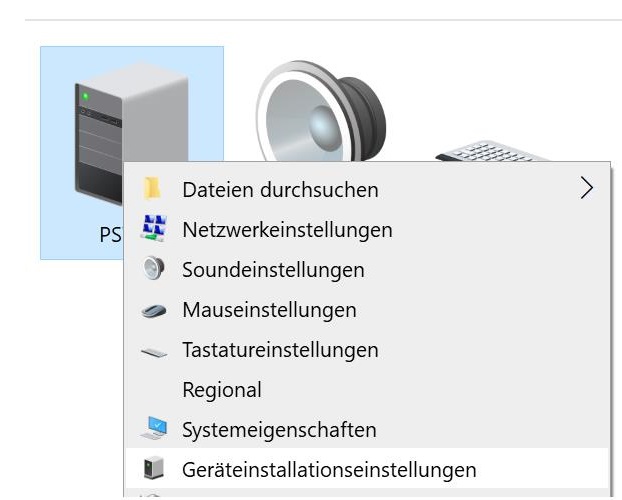

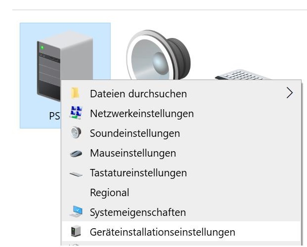

sowas ähnliches hatte ich mit meiner Creative Soundkarte, Win 10 hat einfach den Treiber geupdatet danach war die Soundkarte nicht mehr verfügbar.
Teste mal unter -> Systemsteuerung - Hardware und Sound - Geräte und Drucker mit rechts klick auf deinen PC und dort die Geräteinstallationseinstellung auf "AUS" ändern.
Danach den originalen Hersteller - Treiber installieren.
Hat bei mir geholfen.

Ich habe mir die viele Tipps notiert und wollte sie der Reihenfolge nach, vom einfachsten&schnellsten hin zum aufwändigsten, abarbeiten. Dabei hat das erste bereits funktioniert.
1. In "Systemeinstellungen->Hardware/Sound->Geräte/Drucker"
2. Rechtsklick auf meinen PC und "Geräteinstallationseinstellungen" anklicken
3. Automatische Downloads deaktivieren
4. Treiber deinstallieren und neu herunterladen
=> Voilà die Soundkarte wird wieder erkannt
Interessanterweise hatte ich die Treiber schon mehrfach deinstalliert und neu heruntergeladen, jedoch ohne den Schritt mit den Geräteinstallationseinstellungen.

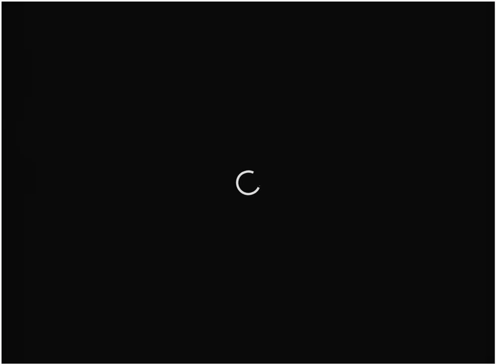

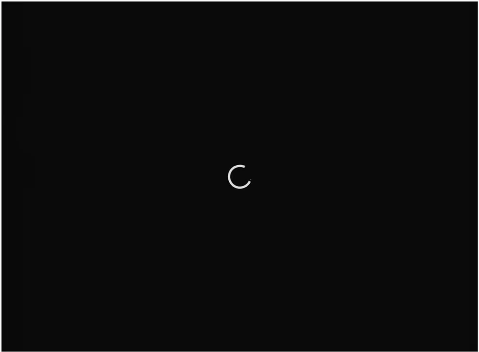

Nachdem für ca. 5min alles wieder wunderbar funktioniert hat, stieg der Sound plötzlich wieder aus. Nur dieses Mal wird am rechten unteren Bildschirmrand bei den Outputs die Soundkarte noch erkannt.
Gleichzeitig funktionieren sämtliche Medien, welche Sound beinhalten, nicht mehr. Youtube Videos laden gar nicht mehr (Schwarzes Bild und kreisender Lade-Balken), bei Spotify ist alles stumm, MP4 Filme sind stumm und ruckeln. Kurzum: Alles mit Ton ist verbuggt.
Wechselt man den Audio-Output von der Xonar Essence STX II zu den Bildschirm-Lautsprechern, funktioniert alles sofort wieder. Die Soundkarte korrumpiert also irgendwie alles.
Genau dieses Problem trat schon vor Monaten vereinzelt auf und kann mit einem PC Neustart vorübergehend gelöst werden, bis es nach kurzer Zeit wieder zurückkommt.
