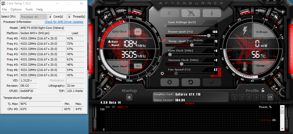

Kannst du uns Temperaturen liefern? Per OSD einblenden und einfach mal nachstellen.
Nimm doch bitte mal die Übertaktung des FX raus. Wie wurde denn die OC Stabilität getestet?
Wenn die Probleme dann immer noch auftreten, bitte den Turbo Modus im BIOS mal testweise deaktivieren.
Welche GTX 770 ist es denn genau? 1084 MHz Base Clock ist zumindest auch höher als Standard.
