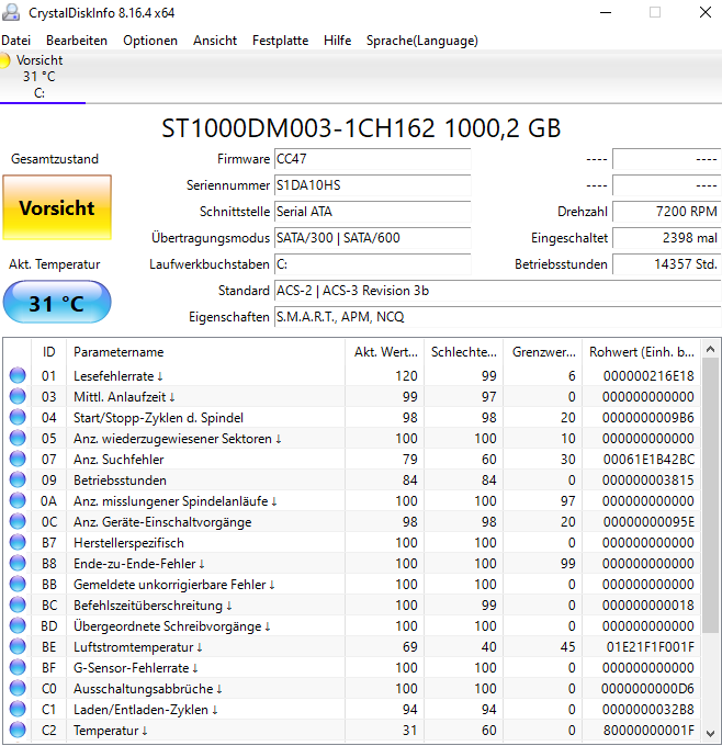

2. Wenn ich bestimmte Programme öffne oder Launcher wie "Steam", werden diese innerhalb von Sekunden der Öffnung dieser, eingefroren und mit "Keiner Rückmeldung" angezeigt. Erst nachdem der PC das normalerweise beim hochfahrende gehörte Geräusch macht, werden diese meistens De-Friert, jedoch frieren sie nach ein paar Minuten trotzdem wieder ein und lassen entweder das Programm oder sogar beim spielen von Videospielen, den PC komplett abstürzen. Leistungsprobleme gab es schon vorher, jedoch das was der PC momentan macht ist damit gar nicht zu vergleichen. Außerdem beim öffnen vom Task Manager, steht bei der CPU Leistung Kurz "100%" diese Angabe verschwindet jedoch dann direkt, und geht dann meistens runter auf 14%, sowie auch bei dem "Datenträger" wo dort dann 0% angezeigt werden doch wie gesagt dann jedoch wieder auf 2-usw.% steigen. Ich habe im Anhang einen Screenshot, sowie ein Video, hierbei eingefügt.

Hört sich entweder nach einer sich verabschiedenden HDD an (Mach mal ein Screenshot von Crystal Disk Info)

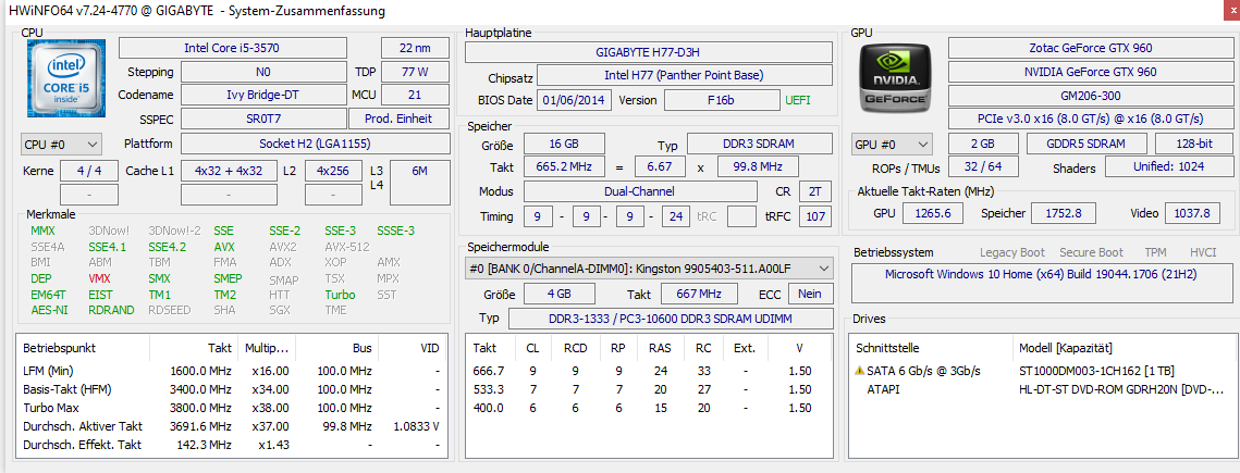

Oder ein Temperatur/Takt Problem. Lass dir mal die Daten mit Hwinfo oder HwMonitor anzeigen.

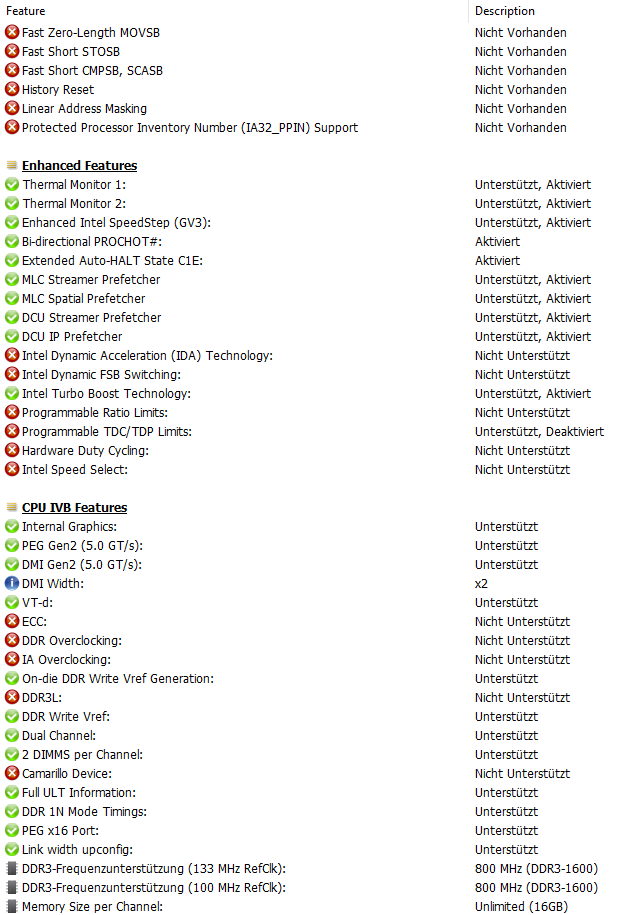

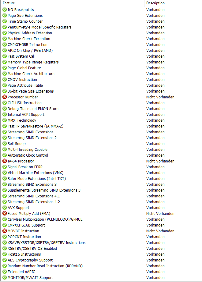

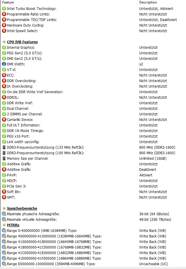

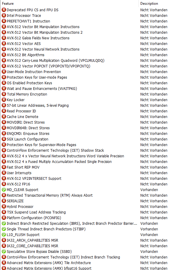

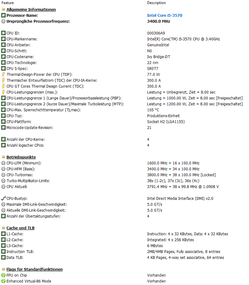

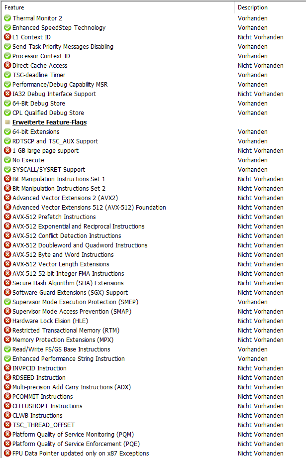

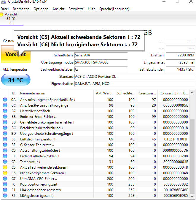

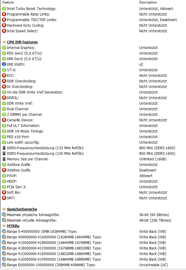

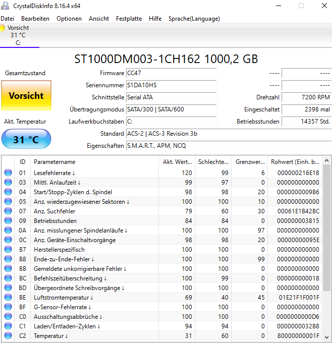

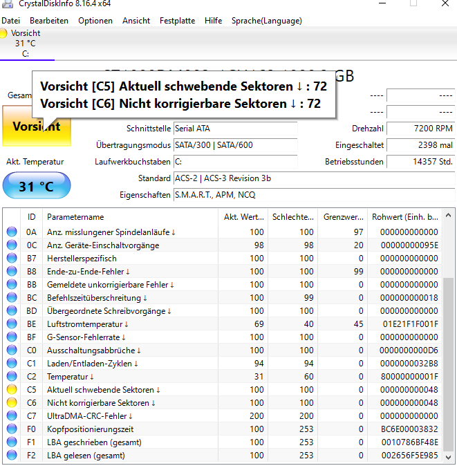

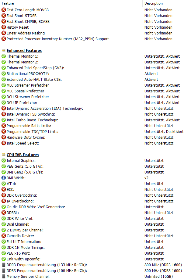

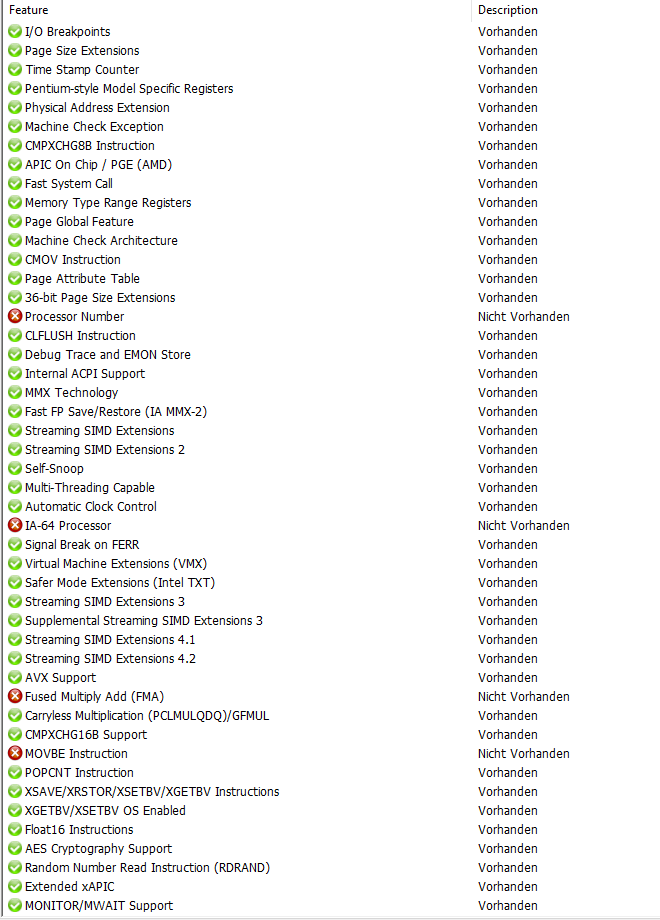

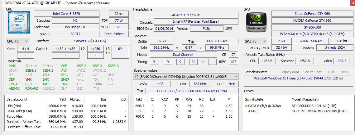

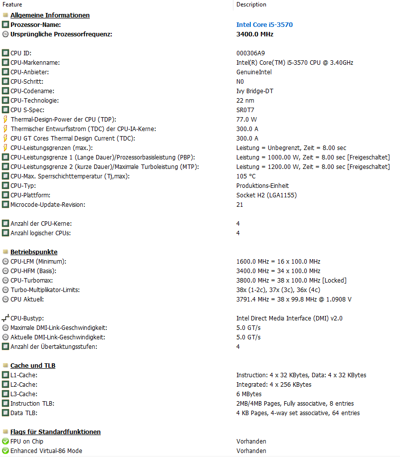

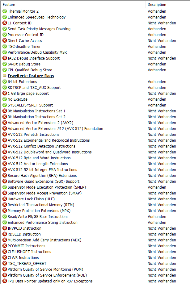

Habe Jetzt Crystal Disk Info und Hwinfo installiert. Bei meiner Festplatte scheint definitiv etwas nicht zu stimmen wie es aussieht. Bei Hwinfo jedoch bin ich mir nicht sicher.

Festplatte kaputt bzw. am sterben. Das alles ewig zum Starten benötigt ist dann normal.
Sicher unbedingt deine Daten und besorge dir Ersatz (in Form einer SSD am besten).
Reaktionen: Nickel
Deine HDD mag nicht mehr! Irgendwann fangen die mit schwebenden Sektoren an.
Wie schon geschrieben, Daten sichern und es wird mal Zeit auf die SSD Technik zu wechseln. Die SSD wird dann auch für einen schönen Leistungsschub sorgen.
SSD kaufen.
Daten von deiner HDD sichern.
Danach freuen, dass dein PC im 21. Jahrhundert angekommen ist.
HDD ist defekt. Bald geht sie gar nicht mehr.
Da wäre vor allem der "Sensors" Teil mit dem Temperaturen und Taktraten interesannt
Ja, das wäre das erste. Selbst bei ohne angezeigte Fehler wäre eine SSD eine gute Idee. So um so mehr
1. Falls Backup schon vorhanden: Backup aktualisieren. Falls nicht, eine 1 TB Externe-HDD kaufen und Backup erstellen
2. SSD kaufen (z.B. die bereits vorgeschlagene MX500)
3. Du kannst zwar dann die HDD klonen bzw. das System aus dem Backup wieder herstellen. Aber dann hast du auch die Gefahr korrupte Dateien mit zu kopieren. Ich würde daher Windows + Programme neu installieren und dann dann gezielt die Daten kopieren, die du behalten willst (Bilder, Dokument etc.)
