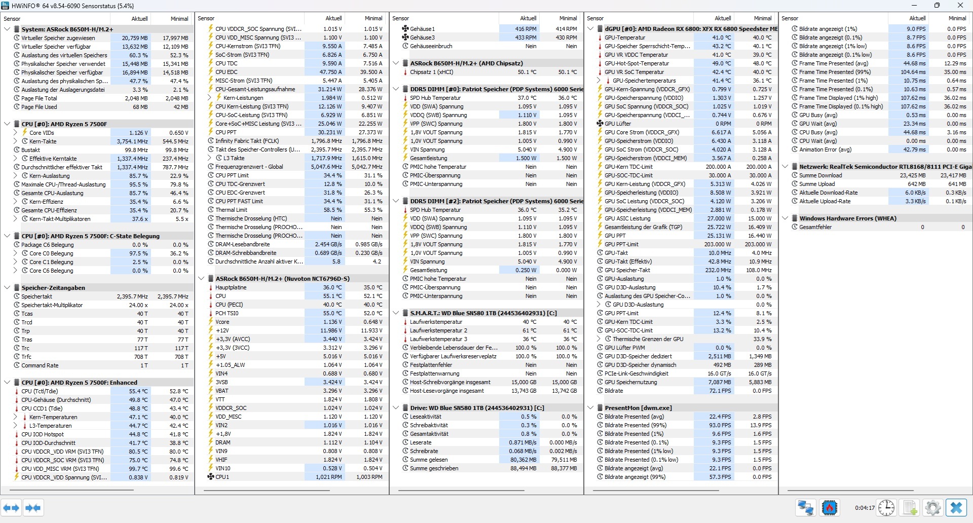

Welche Screenshots meinst du genau? Ich hab das Programm heruntergeladen. Habe jetzt mal die Stresstests durchgeführt. Leider kann ich mit den ausgegeben Werten nicht so viel anfangen :-/.
Während des Stresstests sagt der Taskmanager einer Auslastung von 90%. Adrenalin sagt 46%.
Ich habe ein Arctic Freeze Kühler. Also nichts besonderes.

@frames p. joule So, sorry ich kam vorher nicht dazu mich an den Rechner zu setzten. Screenshot kommt sofort.
Ich habe den wiget upgrade Befehl durchegführt. Da wure MS-Teams installiert.

Das war meine Aufzeichnung von gerade. Neben Leauge läuft noch Chrome.
Wenn Chrome geschlossen ist ist das problem aber immer noch vorhanden.

Da könntest du recht haben:
Sieht nach diesem Problem hier aus:
https://www.reddit.com/r/ASRock/comments/1v5crpu/cpu_vdd_misc_vrm_svi3_tmp_severe_overheating/
Mein Vorschlag: neues Mainboard.
Das Problem haben offenbar mehrere mit diesem Mainboard.
Im Reddit-Thread wird beim ASRock B650M-H/M.2+ ebenfalls ein VDDMISC-VRM-Wert von rund 99 °C beschrieben, zusammen mit massivem CPU-Taktverlust und Leistungseinbrüchen.

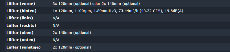

@ToTheTop Bevor du neu kaufst: Welches Gehäuse hast du?
Hast du die Möglichkeit, mehr Airflow mit zusätzlichen Lüftern zu erreichen?
Du kannst auch mit Kabelbindern zur Fixierung und Lüfter die VRMs kühlen als Notlösung.
Das spart Geld und vlt muss kein neues Brett her!

Irgendwas wirkt auch faul: die CPU nimmt sich gerade mal 31W und es werden knapp 100°C angezeigt... das ist an sich bereits im "Idle"-Zustand.
@ToTheTop kann das Verhalten ja nochmal genauer untersuchen, aber ich würde da lieber gleich Nägel mit Köpfen machen.
