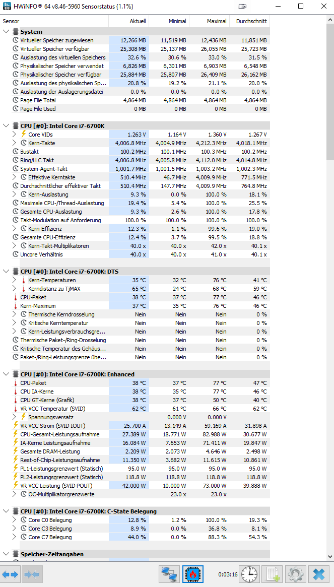

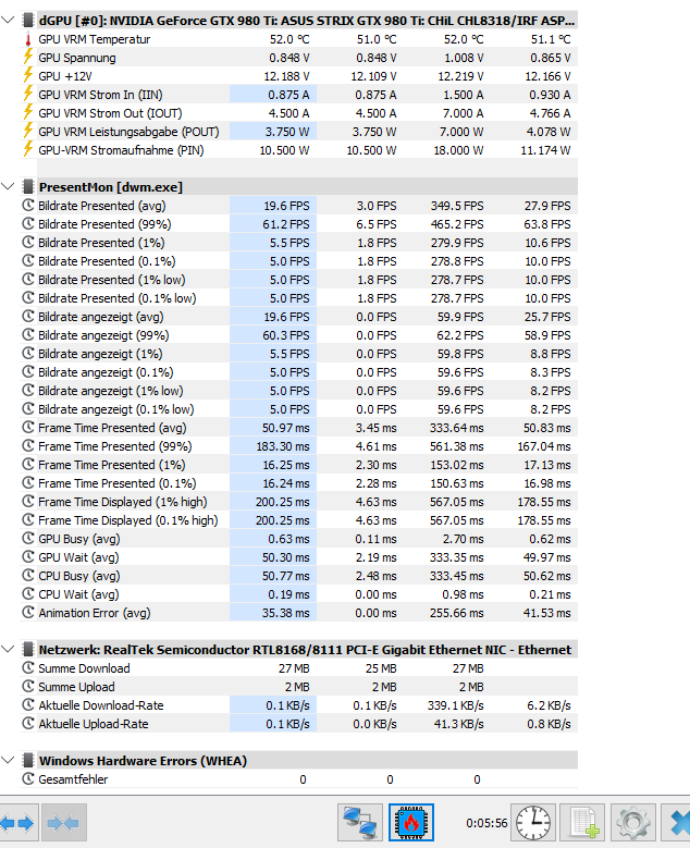

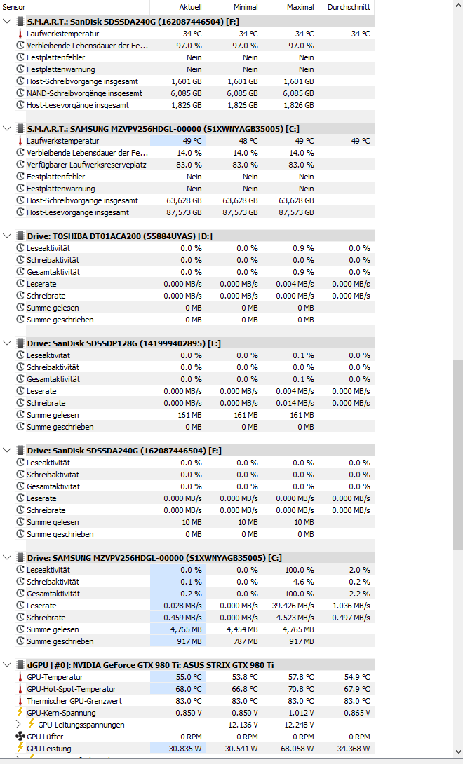

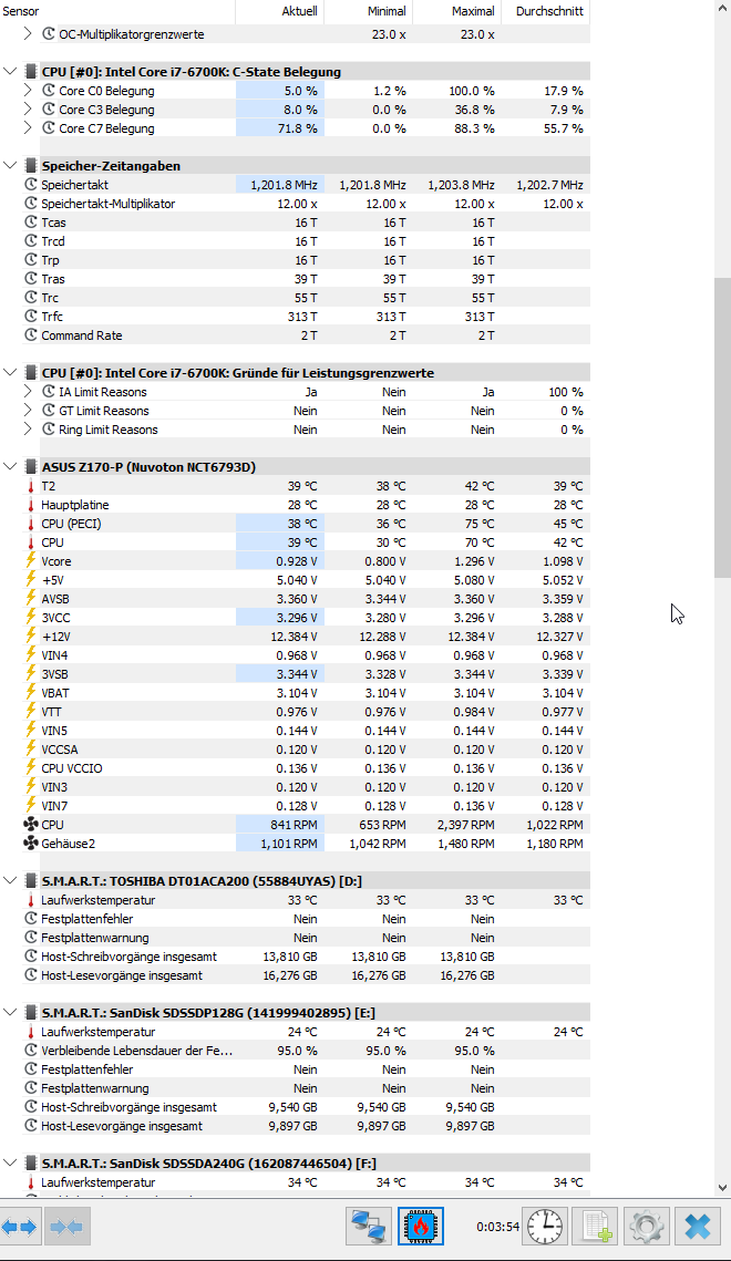

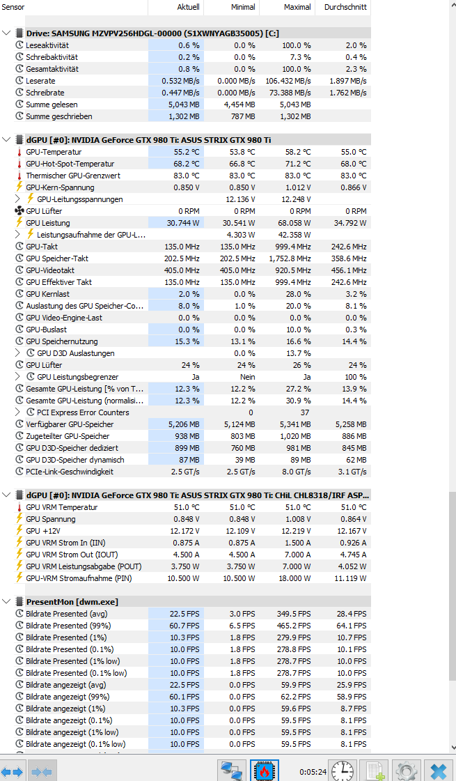

Die 14% beziehen sich idR nur auf das was der Hersteller garantiert. Interessanter wären erstmal Temperaturen und Co aus HWInfo (Post 4+6)
DDR4 Speicher ist gecheckt und damit ist alles in Ordnung.

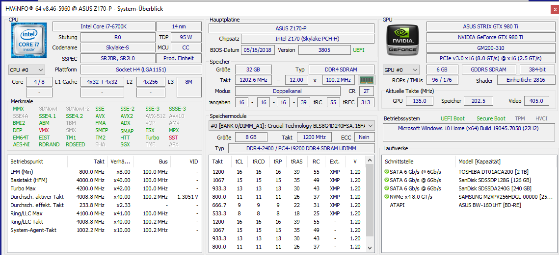

HWINFO Screenshots:
IDontWantAName schrieb:
was genau ist langsam? Booten? Programme starten? Spiele?
Das booten ist nicht merkbar langsamer geworden. Programme, Spiele, Browser machen Probleme

Temperaturen sehen gut aus. Bitte noch Screenshots von Taskmanager-Details.
Nachtrag: Die Geschwindigkeiten sind nicht prickelnd aber es ist auch eine alte kleine SSD. Mal auf die Hintergrunddienste warten.

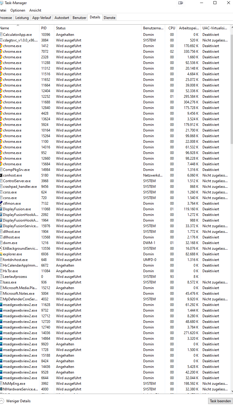

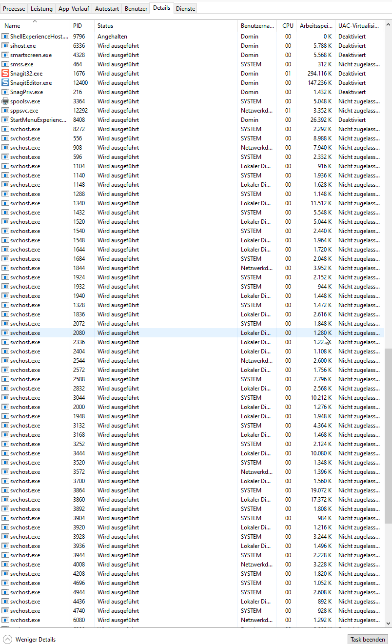

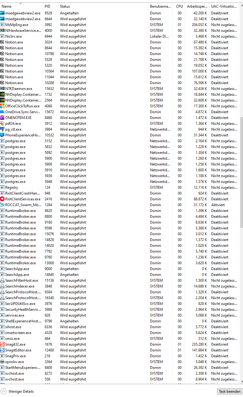

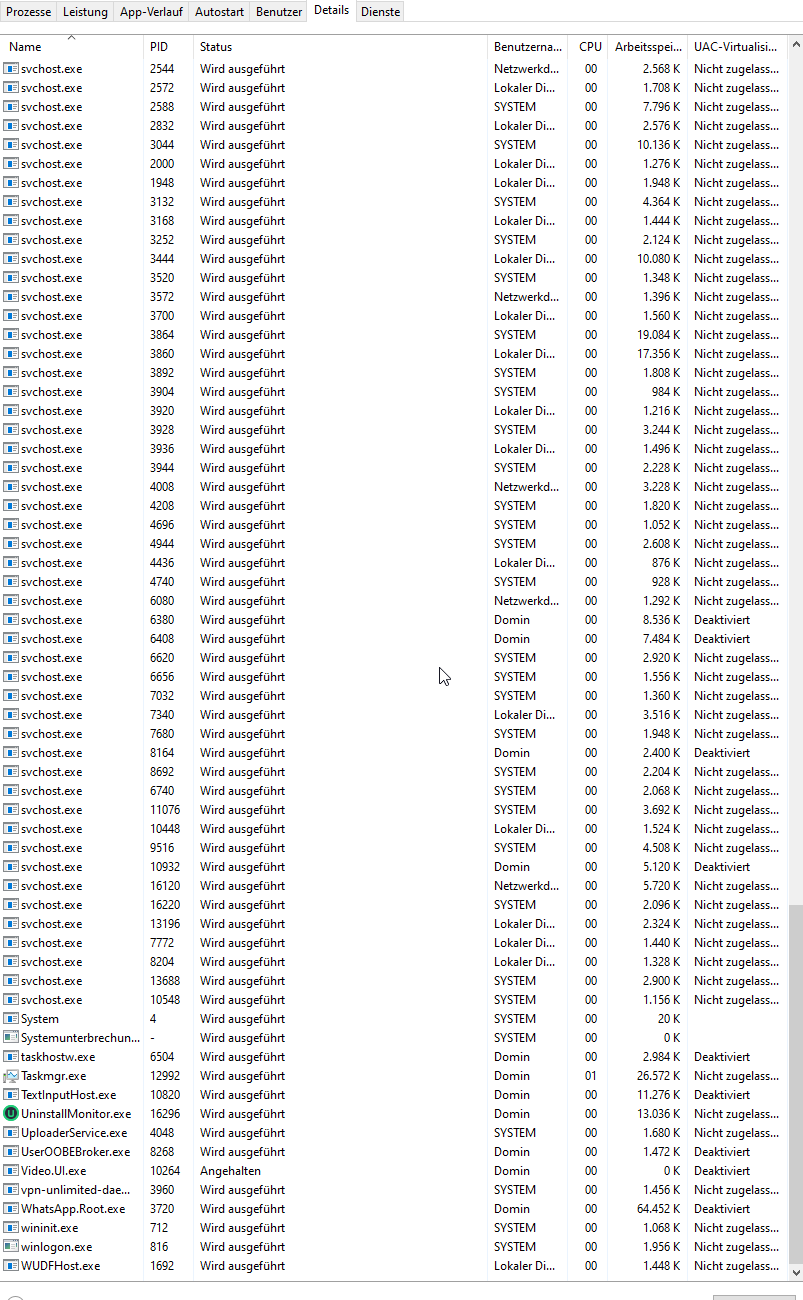

Hier die Bilder vom Taskmanager Details.
Reaktionen: KEV24in_Janßen
Da läuft schon eine ganze Menge im Hintergrund, da könnte eine neue (größere) SSD schon ratsam sein.
Hast Du mal mit nur einem Monitor in Betrieb getestet?
Hast Du mal im Autostart alles ausgemacht was nicht von Microsoft ist testweise?
Was versprichst Du Dir von Deiner VPN-Nutzung?
Das der VPN läuft war mir gar nicht bewusst.
Nur 1 Monitor hilft nicht.
Autostart alles ausgemacht. Startet zügiger, Betrieb leider so langsam wie vorher.

14% Gesamtzustand ist nicht Gut oder?
"Gut" im Sinne von: Wenn sie ein paar Stunden Strom pro Jahr hat, wird sie keine Daten verlieren.
Wie gesagt: Das Nahe liegende (neben unzureichender Kühlung!) sind zu volle Datenträger. Bitte prüfen!
@mchawk777 Keine der SSDs ist bei über 80 Prozent
Die Temperaturen sind laut HWiNFO auch ok. (siehe weiter oben)
