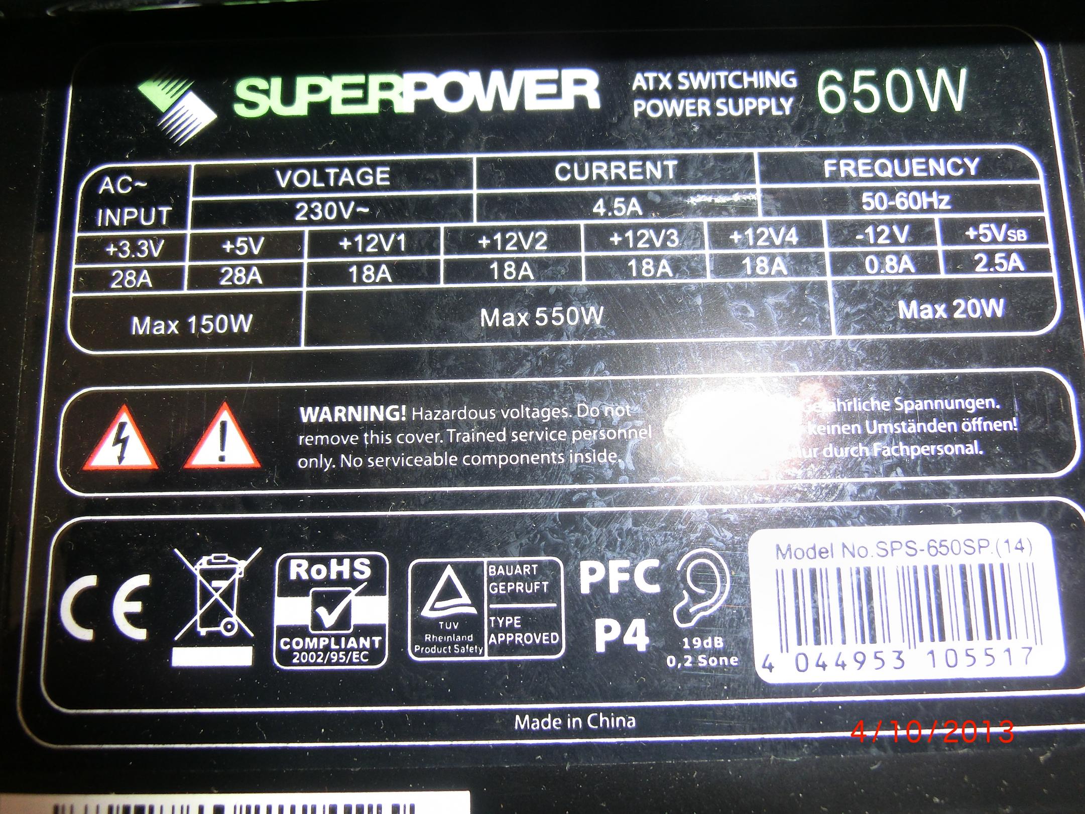

mach mal ein Foto vom Netzteil (AMP und Watt Werte auf der 12 Volt Schiene, welche Firma) und liste deine Hardware auf, was für nee GRaka, CPU usw...

Wieviel AMP hast du auf der 12 Volt schiene und wieviel Watt?
Hatte schonmal ein 550 Watt Netzteil von LC Power, das ist nach 3 Stunden Betrieb ohne Last mit 3 lauten explosionen abgeraucht;)
Edit: Watt und AMP Werte findest du auf dem Netzteil, da steht was drauf, einfach mal abfotografieren oder genau abschreiben;)
Beispiel: https://www.computerbase.de/forum/attachments/cimg1991-jpg.369125/
Was ist AMP ? :o Und wie finde ich heraus, wieviel auf der 12 Volt schiene ist? Achja, meins hat 500 Watt..
