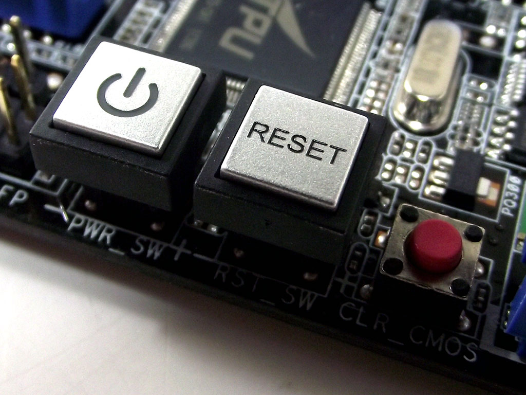

Nur langsam wird es doch nervig, da ich den Rechner nicht mehr in der Agentur, sondern daheim stehen habe und die Versuche bis er anspringt werden auch immer zahlreicher - daher möchte ich mich nun von dem Problem "trennen" und muss es dazu erst ausfindig machen. Ich tippe schwer auf Netzteil, aber möchte eben halbwegs sicher sein, bevor ich mir den ganzen Kabelsalat antue und ein gutes Netzteil kostet ja auch schnell 150 EUR bei 650-750Watt. Ich habe das Asus P9X79 DELUXE Intel X79 Mainboard und dort gibt es ja auch einen ON/OFF-Button (also der hier) sowie einen Reset-Button. Wenn das Netzteil angeschaltet ist und der Rechner aber aus ist, leuchten auf Mainboard wie gewohnt die Kontrolllampen - aber das Drücken auf den ON/OFF-Button bewirkt kein Starten des Rechners - das müsste er doch eigentlich tun, oder?

Das Starten mit dem Schraubenzieher kann er sich sparen. Oben hat er doch geschrieben, dass auch beim Druck auf den Onboard-Startbutton seines Mainboards nichts passiert. Beide Startbuttons defekt? Wohl eher nicht.

... aber doch nochmal kurz fürs Verständnis - müsste der ON/OFF-Button auf dem Mainboard nicht so funktionieren wie oben beschrieben?
EDIT: Ich seh gerade, dass der der_Schmutzige den gleichen Einwand hatte.
