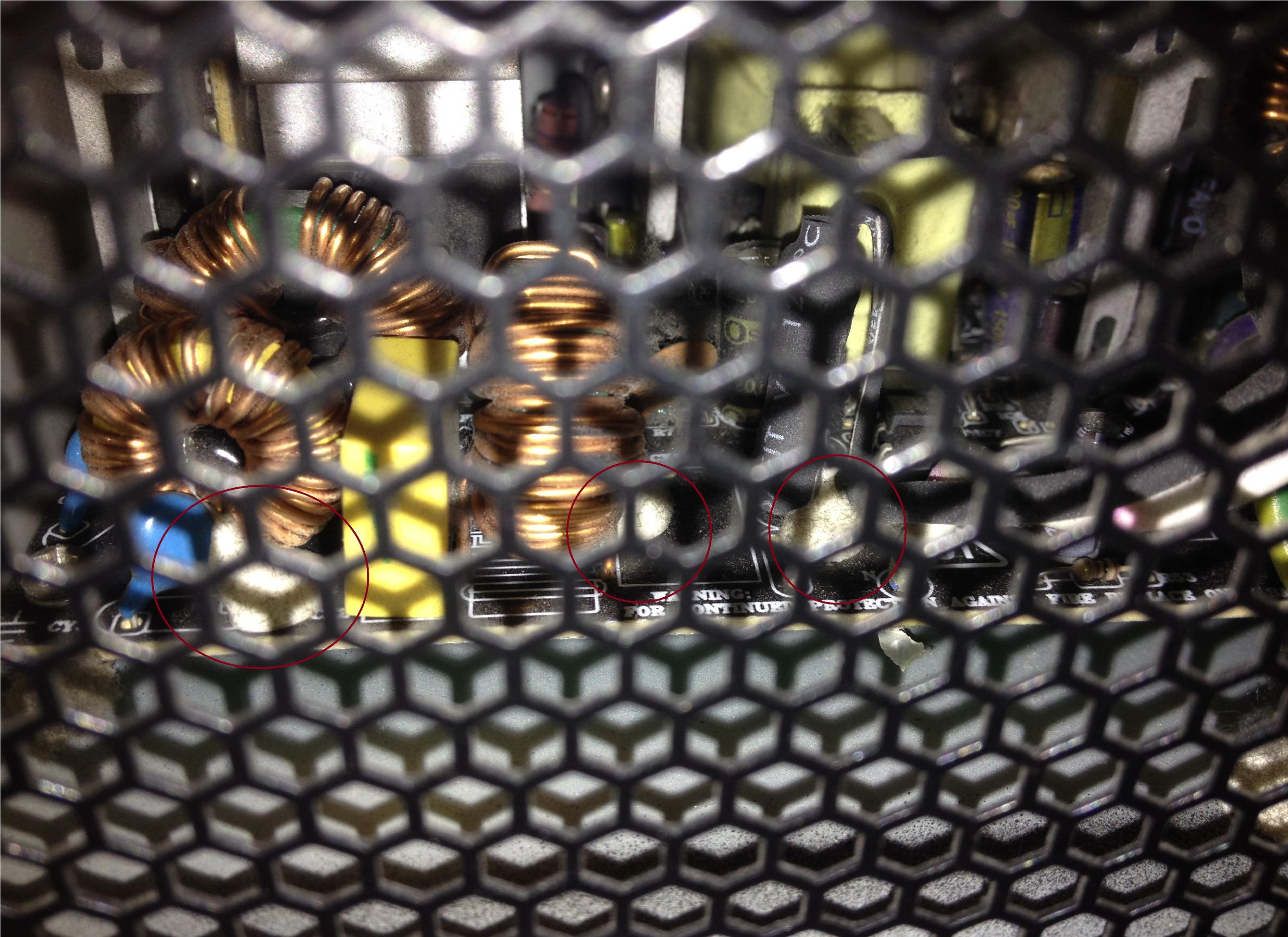

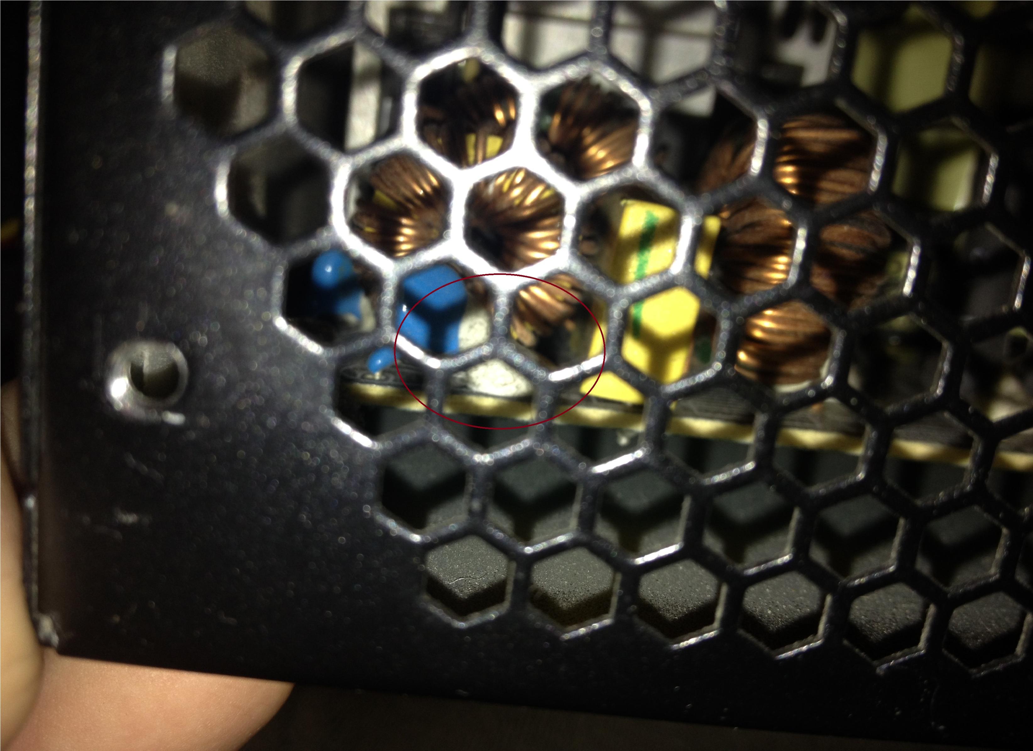

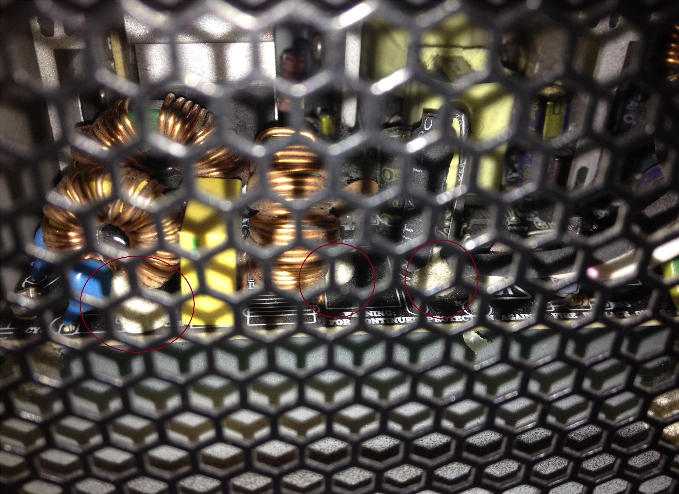

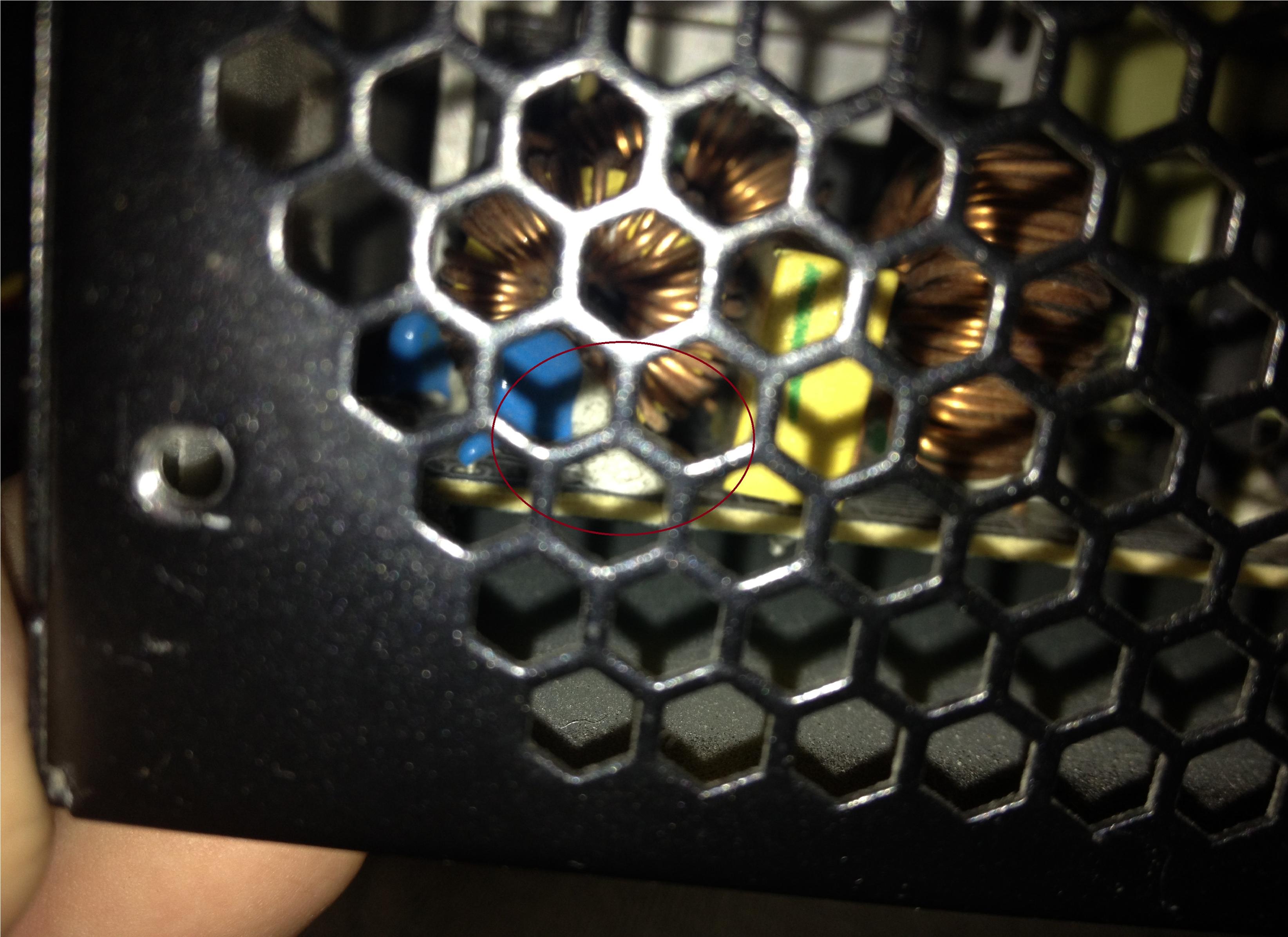

Hallo liebe Community,
ich habe meine altes Netzteil nun ausgebaut (BeQuiet L7-530W), da ich die Vermutung hatte, dass es langsam in die Kniee geht. Mein PC ließ sich erst nach dem 2. Drückes des Power-Knopfs starten, egal unter welchen Umständen. Sei es ein Kaltstart, ein Herunterfahren und ein anschließendes Hochfahren. Es beließ sich auf 2 Betätigungen.
Nun habe ich festgestellt, dass sich neben einigen elektronischen Komponenten eine weiße Substanz gebildet hat, die dem Anschein nach, aus diesen herausgetrefen sein muss. Ich habe versucht, treffende Bilder zu erstellen.
Hoffe ihr könnt mir helfen!
LG

Elkos tot. Netzteil nicht mehr verwenden - sofort Ersatz suchen.
Garantie solltst du keine mehr haben, diese Elkos sind für 3-5 Jahre ausgelegt bevor sie aufblähen/platzen :D
mfg,
Max
Neues Netzteil kaufen. Schaut nach geplatzten elkos aus.
Das weiße Zeug ist von Anfang an da - Kleber oder sowas. Einfach mal googlen und auf Bildersuche gehen.
Kann aber trotzdem sein das dein NT hinüber ist, nur ist das weiße Zeug nicht daran Schuld.
Das Zeug klebt auch an der Spule links - das ist Metallring umwickelt mit Kupfer, da kann nicht rauslaufen.
Dieser weiße "Schaum" ist ganz normal, den findet man in jedem Netzteil. Aber kann natürlich trotzdem sein, dass es am Netzteil liegt. Eventuell aber auch nur ein Wackelkontakt am Gehäuseschalter?
Das weiße Zeug ist ne Art Silikonkleber. Der wird immer da verwendet, wo Bauteile anfangen können in Resonanzen zu geraten, Geräusche zu erzeugen und sich langfristig Lötstellen lockern. Der Kleber fungiert als Dämpfer und hält die Bauteile davon ab, in Eigenschwingung zu geraten.
Alles so wie es sein soll.
Das dein Mainboard nicht reagiert, muss einen anderen Grund haben.
Das wären 3 kaputte Elkos auf einmal.
Außerdem findet man diesen weißen Schaum oft in Netzteilen.
Wird wohl als Kleber verwendet. Wenn der PC erst nach dem 2. oder 3. mal startet macht es trozdem sinn das NT mal zu tauschen.
Sieht für mich auch eher nach Kleber aus, als nach geplatzten Komponenten. Dass es am Netzteil liegt, will ich jetzt aber mal nicht ausschließen.
Kaputte Elkos würden genau zu den Symptomen passen würden.
