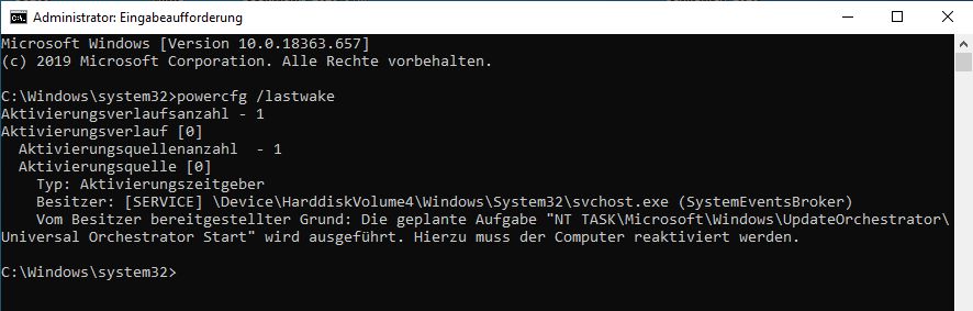

In einer administrativen Eingabeaufforderung folgendes eingeben:
Code:
powercfg /lastwake
Alles andere ist raten 😉

Ich habe bei meinem Laptop das selbe Problem.. Nachdem er heute früh mal wieder von alleine hochgefahren ist, hab ich den Tipp von @sklaes befolgt. Vlt kann ja jemand was damit anfangen und es hilft auch dir weiter :)
Das ist normal. Microsoft möchte die Zeit nutzen, die der PC nicht verwendet wird um Updates zu installieren. Wenn man das nicht möchte kann man in der Aufgabenplanung der Aufgabe das Recht entziehen den Rechner zu reaktivieren oder die Aufgabe deaktivieren. Wo genau die Aufgabe zu finden ist steht in der Ausgabe des Befehls.

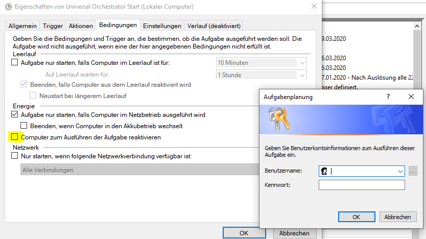

@sklaes Ich habe leider keine Berechtigung da irgendwas einstellen zu können (Und ja, ich hab die Aufgabenplanung auch als Administrator gestartet ;) )
Die Aufgabe selber muss man erst in einem eigenständigen Fenster öffnen (Doppelklick).
Die Anzeige unten ist nur eine Vorschau

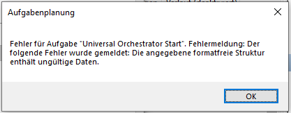

Hab ich gemacht. Nachdem ich den Haken entfernt habe, möchte er Benutzername und Kennwort haben. Habe dann meine Windowsanmeldedaten eingeben, welche aber mit einer Fehlermeldung quittiert wird..
Habe wie gesagt eigtl ein Konto mit Admin Rechten..
Bin jetzt durch googlen der Fehlermeldung auf folgenden Thread gekommen:, mal schauen ob es hilft :)
https://www.computerbase.de/forum/threads/aufgabenplanung-fehlermeldung.1733686/
