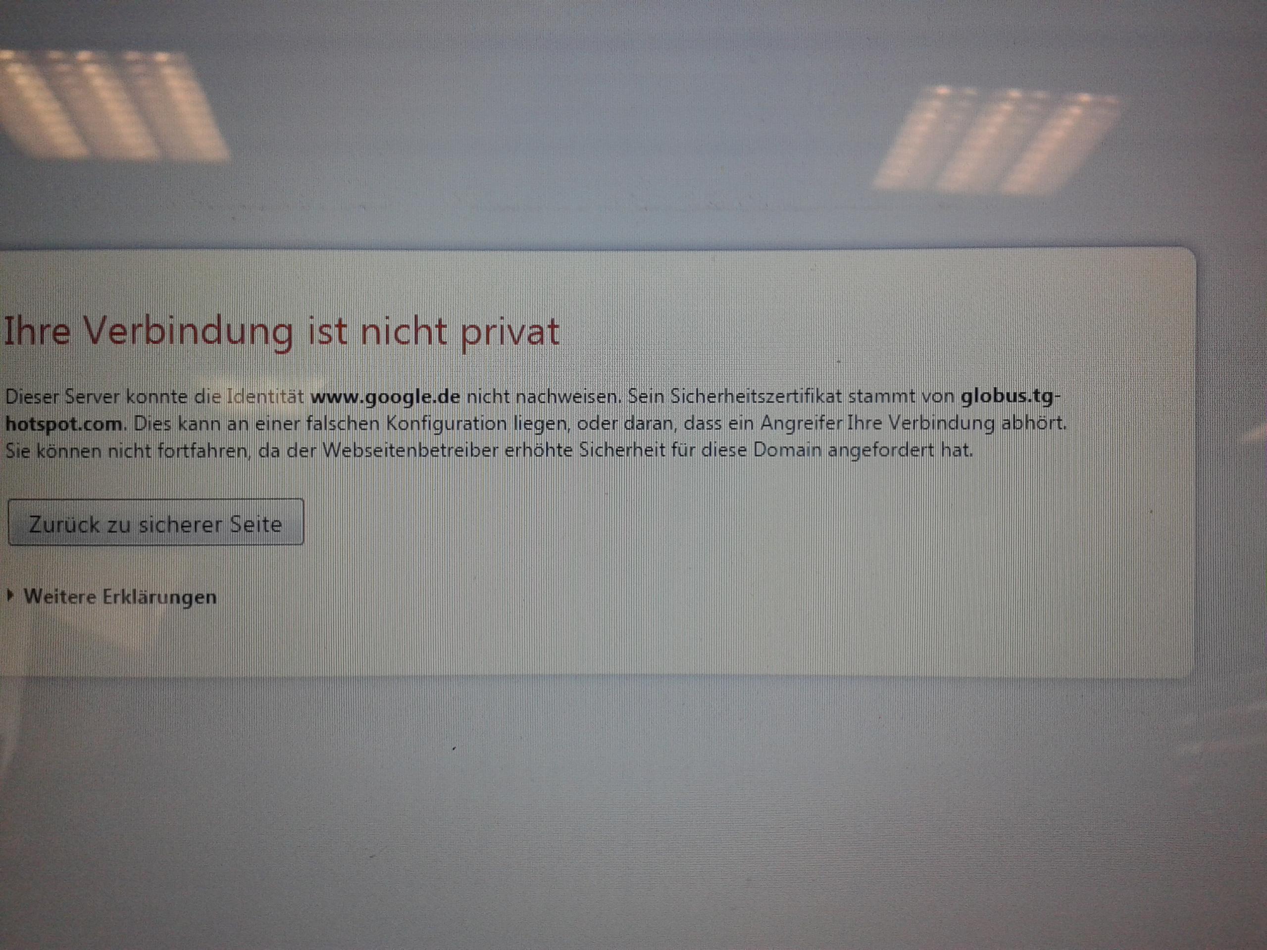

...da versucht dir wer gefälschte Zertifikate unterzujubeln. Sofort raus aus dem Netzwerk imo.

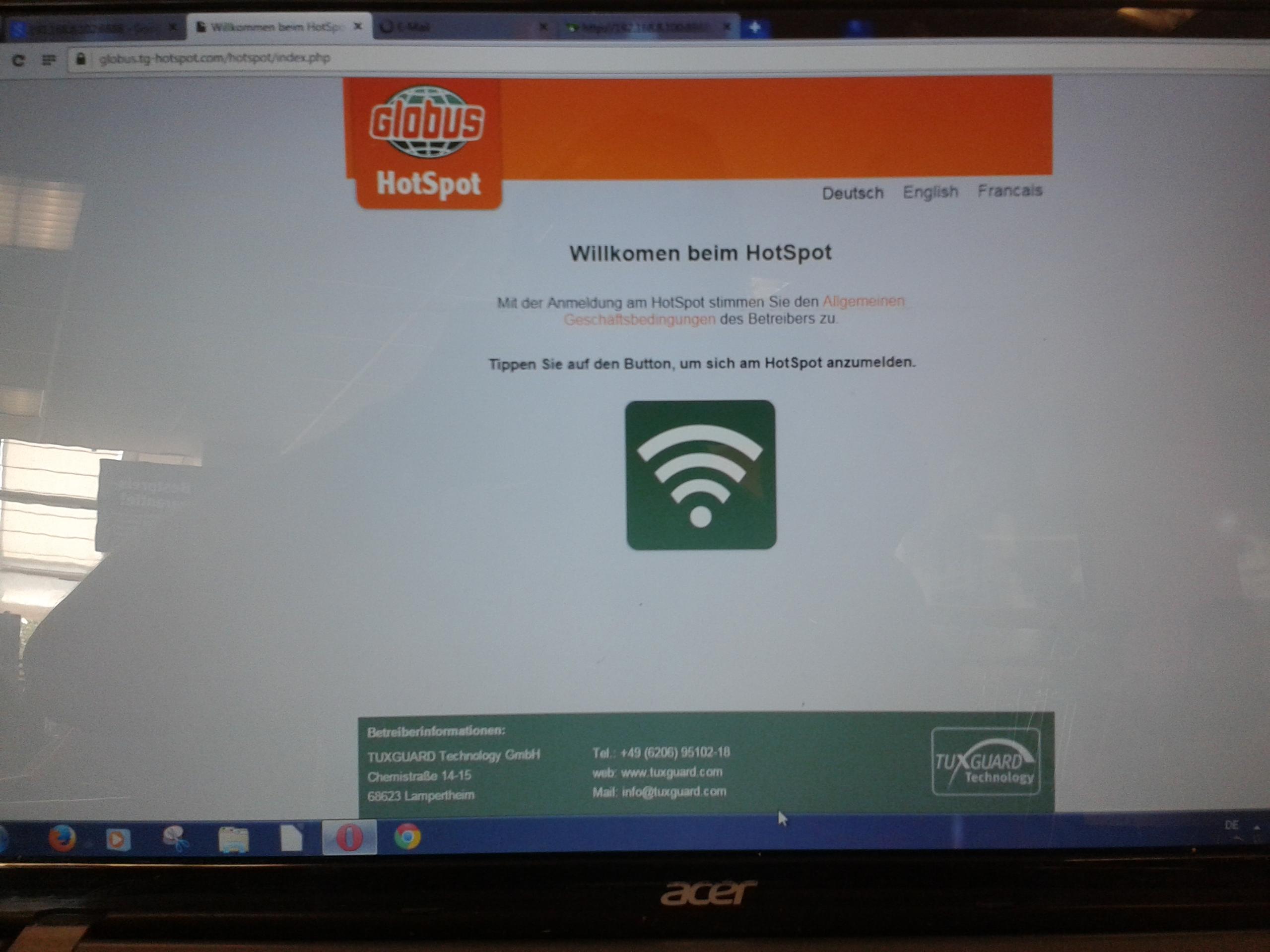

Ich vermute mal das ist die Umleitung auf das Login-Portal. Da werden alle IPs erstmal auf zB 1.1.1.1 umgeleitet wo man sich einloggen muss. Erst danach ist google.de auch wirklich google.de. Der Browser erkennt in dem Falle nur, dass er google.de erwartet, aber sowas wie "globus.tg-hotspot.com" bekommt. Die Reaktion ist durchaus korrekt, weil sich damit die Gegenstelle eben nicht korrekt meldet. So als wenn man bei "Peter Meier" anruft und sich jemand am Telefon mit "Harry Schulze" meldet.

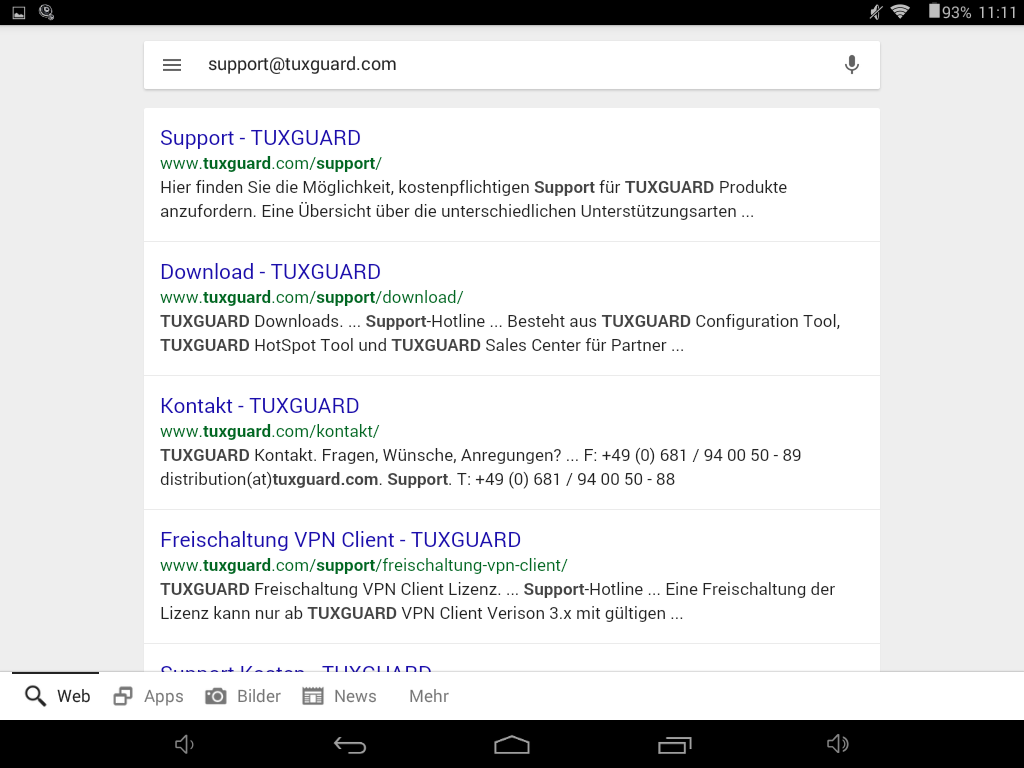

Bezüglich des WLAN-Themas kann ich nur sagen, dass niemand hier im Forum 100%ige Infos zu einem Fremdanbieter geben kann. Wenn du nähere Infos brauchst, führt kein Weg am Betreiber vorbei. Das heißt in erster Linie das Einkaufszentrum und wenn die dich an Tuxguard verweisen, dann sind die eben der Ansprechpartner. Ich gehe zwar nach wie vor davon aus, dass es sich "nur" um die Umleitung auf die Login-Page des WLANs handelt, aber der Support von Tuxguard wird dir darüber Auskunft geben können. Lass dich nicht vom "kostenpflichtigen Support" abschrecken. Schreib ne Mail, verweise auf die Antwort von der Globus Info und dann solltest du auch eine Antwort erhalten.

Wie ich weiter oben schon sagte, sieht die Zertifikatswarnung danach aus, dass der DNS im WLAN alle Anfragen auf zB 1.1.1.1 umleitet, die Login-Seite für den Zugang. Erst nach erfolgreicher Anmeldung kann man zB auf google.de zugreifen. Problematisch an solchen Umleitungen ist eben, dass der Browser zB google.de erwartet, die umgeleitete Seite aber mit blabla.login.globus.de o.ä. antwortet. Da reagiert das Sicherheitssystem des Browsers und warnt vor einem Sicherheitsrisiko. So ist zumindest meine Einschätzung. Das ist keineswegs eine Garantie!

Google, wie auch einige andere Seitenbetreiber, reagieren auf jegliche Umleitung allergisch, so eben auch, wie von Raijin erwähnt, auf die Umleitung auf die Login Seite. Und es ist auch denkbar, daß jeglicher Datenverkehr in diesem Netz auch noch über eine Firewall geht. Und da geht das Problem los. Da die Firewall/das Gateway/der Proxy gegenüber dem Server vorgibt, Du zu sein, kann es zu dieser Warnung kommen, da SSL eine Ende-Ende Verschlüsselung ist. Sauber würde es laufen, wenn das Gateway die Verbindung entschlüsselt und zu Dir wieder neu verschlüsselt, oder die empfangenen Pakete transparent zu Dir durchreicht.
Ähnliches hat man z.B., wenn man über einen Proxy Google bemüht, da hast Du ganz schnell die (Fehler)Seite, daß von Deinem Rechner zu viele Suchanfragen in zu kurzer Zeit gestartet wurden und raus bist Du.
