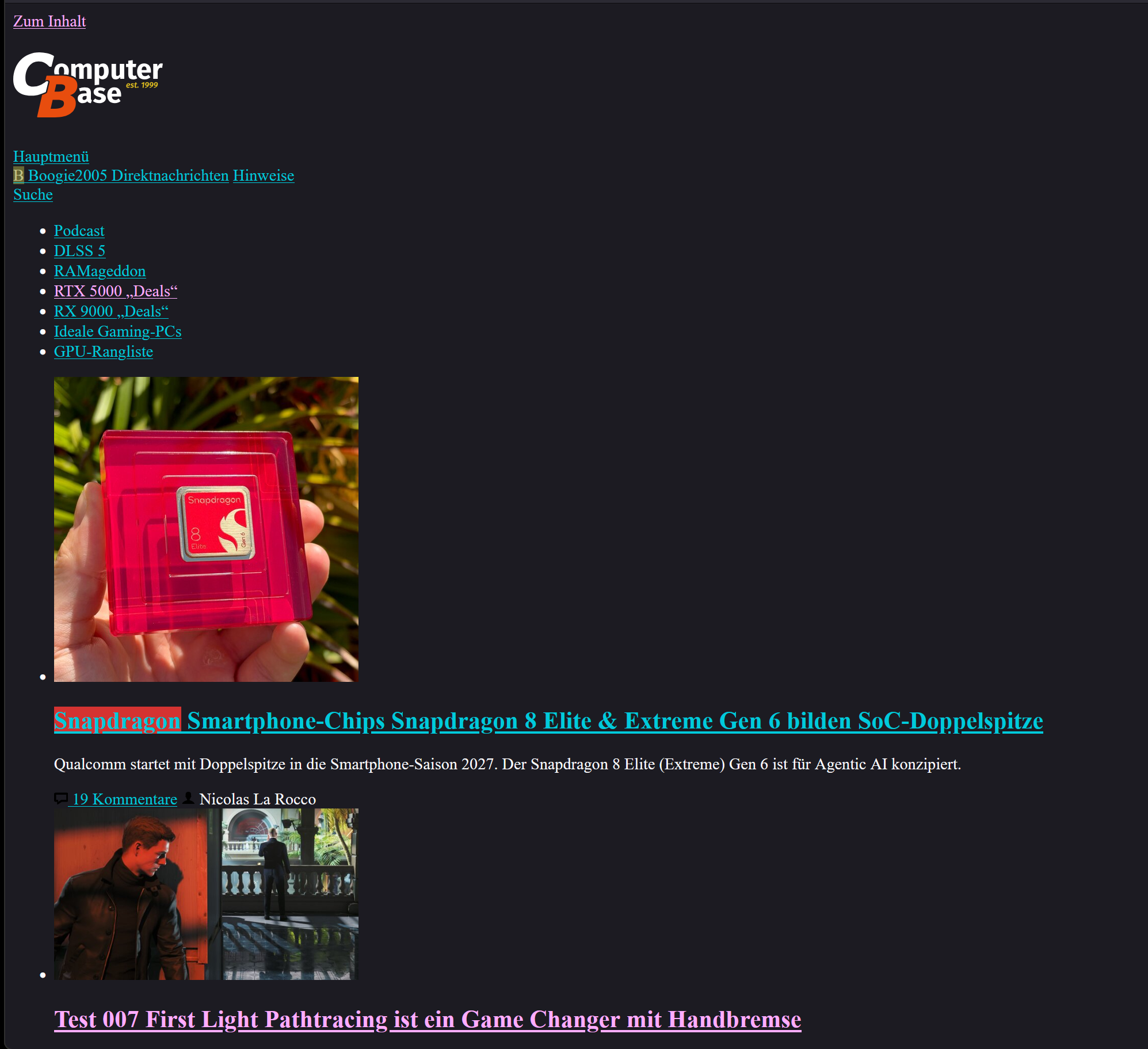

Hi, nun habe ich plötzlich eine solche Darstellung der Seite hier:
Aber eben nur im FF. Mit Ecosia oder Edge ist alles ok. Habt ihr auch solches Problem? Ich habe schon den Cahe des FF gelöscht, hilft alles nichts. Hat jemand noch eine Idee, woran das liegen könnte?
Die Seite wird nicht vollständig geladen. Hat aber nichts mit FF zu tun. Bei mir keine Anzeige Probleme
@kim88 Genau das hat geholfen, danke!
Reaktionen: Jan
@Boogie2005 zum Kontext, mit Strg+R machst du ein Neuladen der Seite. Mit STRG + Shift + R - löscht du den Cache der Seite (nur dieser Seite) und ladest dann neu. Gilt für alle Browser.
Nehme an, dein Firefox hat das CSS File entweder nicht richtig gecacht, so da sinhalte velroren gegangen sind. Oder der Cache wurde runtergalden direkt in der Millisekunde wo Computerbase den Cache neu aufgebaut hat.
So oder so, wenn einem CSS fehlt hilft in der Regel einfach kurz Cache der Seite zu leeren.
Wieder da, und, ich muss nun jedes Mal wenn ich die Seite aufrufe die Tastenkombi machen, um alles richtig lesen zu können. Und nur auf dieser Seite habe ich das Problem. Alle anderen Internetseiten sind sofort rivhtig vorhanden. Das ist doch komisch, oder?
Dann wiederhole ich mal die Frage von @zelect0r:
Welche Addons hast du installiert?
Es ist jedenfalls kein generelles Firefox Problem, bei mir funktioniert die Seite im Firefox ganz normal. Das einzige Addon was ich installiert habe ist uBlock Origin, darin aber fuer CB nur ein paar wenige Custom Element Blocker aktiv.
Lediglich Adblocker Ultimate, sonst nichts. Ach ja, in der Fritzbox habe ich den DNS Blocker aktiviert, also ja neu und ähnlich PiHole.
Also, da auch meine Desktop Symbole permanent zu flackern anfingen, habe ich jetzt eine Inplace Reparatur mit Windows 26/2 gemacht. Desktop ist wieder ok, aber die Computerbase Seite starte noch immer wie oben. Muss jedesmal Win + R drücken, damit es richtig ist. Andere Browser null Probleme.
Hi, habe ich jetzt gemacht, alles deaktiviert. und FF neu gestartet. Aufruf ok. Jetzt nach und nach immer eins aktiviert. Bis auf Qwant alles wieder aktiviert. Aufruf der Seite noch immer ok. Verstehe wer will...
Geht wieder los, und nur auf dieser Seite. Muss nun schon wieder Tastenkobi nutzen.
@redjack1000 Hab ich doch schon gemacht, und jetzt auch den DNS Cache gelöscht. Ist noch immer so.
Habs jetzt nochmal alles deaktiviert, dann geht es. Fange ich noch mal von vorne an.
Nur zwei Aktiviert, noch klappt es. Adblocker Ultimate, Google Translation.
Reaktionen: redjack1000
Liste mal alle AddOns auf, dann kannn ich dir mit ziemlicher Sicherheit sagen welches AddOn Probleme machen könnte.
Aktiviert waren: Facebook Container; ICloud Lesezeichen; Logitech Setpoint; Kodinerds Amazon Affilate. Sonst nichts
