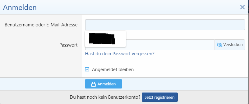

habe jetzt das seltsame Problem wenn ich mich bei Computerbase anmelden möchte dann muss ich jedesmal auf die Leiste mit Benutzername oder E-Mail-Adresse klicken um meinen Benutzernamen auszuwählen und danach muss ich auch auf die Leiste mit dem Passwort anklicken um das Passwort auszuwählen. Bei allen anderen Seiten ist alles schon angegeben und da muss ich nur auf Anmelden anklicken und fertig. Computerbase ist die einzige Seite wo es nicht funktioniert:

Ich nutze Google Chrome und habe eigentlich schon alles versucht wie Passwort entfernt und nochmal neu gespeichert oder Einstellungen auf ursprüngliche Standardwerte zurückgesetzt. Hat alles nichts gebracht.
Vielleicht hat ja noch jemand von euch eine Idee. Danke!

Ich check das nicht. Das hat die letzten Jahre immer funktioniert und seit gestern auf einmal nicht und nur Computerbase ist betroffen? Muss doch irgendwie gehen. Ist das bei euch auch so? Es ist eigentlich nichts wildes. Es ist ja alles gespeichert aber trotzdem muss ich Nutzernamen und Passwort erst auswählen und dann erst auf Anmelden. Dauert ja keine 2sek. Trotzdem ist es seltsam wenn es doch sonst immer funktioniert hat, hmmmm :rolleyes:

Kann es sein, dass das seit dem Release von Chrome 73 am Dienstag nicht mehr funktioniert?
Chrome 73 denkt, es handele sich bei dem Formular auf unserer Login-Seite nicht um ein Login-Formular, sondern um ein Registrieren-Formular. Deshalb füllt Chrome das Login-Formular nicht automatisch aus (sondern bietet beim Klicken auf das Passwort-Eingabefeld an, ein Passwort zu generieren).
Interessanterweise verschwindet das Problem, wenn ich genau dasselbe Login-Formular mit demselben HTML-Code auf einer anderen Domain hoste (ist mir aufgefallen, als ich das Problem auf unserem Entwicklungsserver reproduzieren wollte, aber dort gibt es das Problem nicht).
Offenbar nutzt Chrome nicht nur den HTML-Code eines Formular, um einzelne Eingabefelder der Autovervollständigung zuzuordnen, sondern auch einen serverseitigen Prediction Service (chrome://password-manager-internals/), der in unserem Fall aus irgendeinem Grund daneben liegt. Und aus irgendeinem Grund schenkt Chrome 73 diesem Service mehr Vertrauen als unserem HTML-Code, der die Felder eigentlich klar mit autocomplete="username" und autocomplete="current-password" kennzeichnet.
