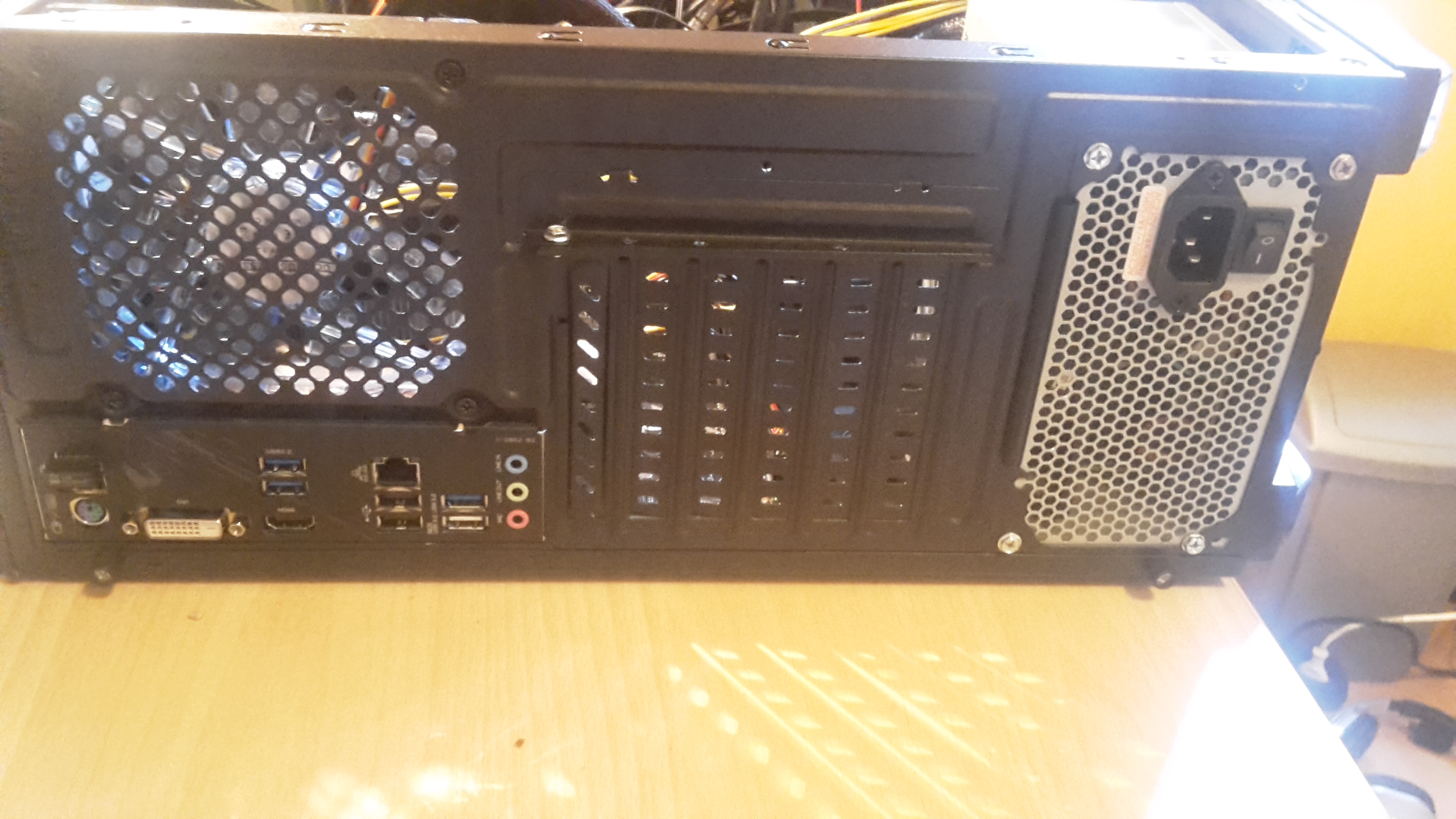

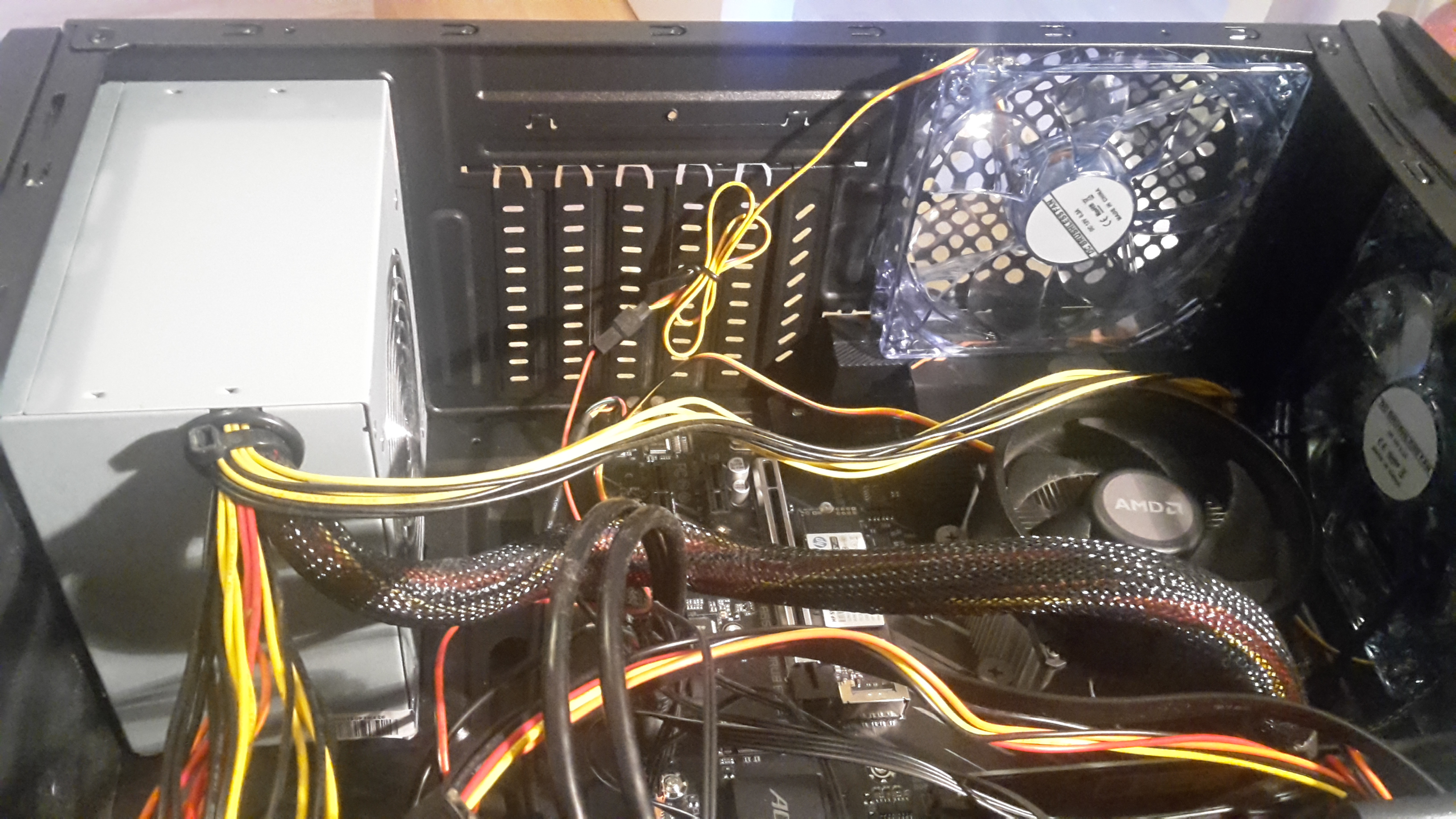

@Ruheliebhaber Im Anhang befinden sich Bilder. Eigentlich habe ich nur eine zusätzliche Lüftung neben der normalen Prozessor Lüftung.Leider ist kein Aufkleber mit der Watt Anzahl auf dem Netzteil aber der It Berater der den Pc erstellt hat meinte es müsste ein 600Watt Netzteil verbaut sein.

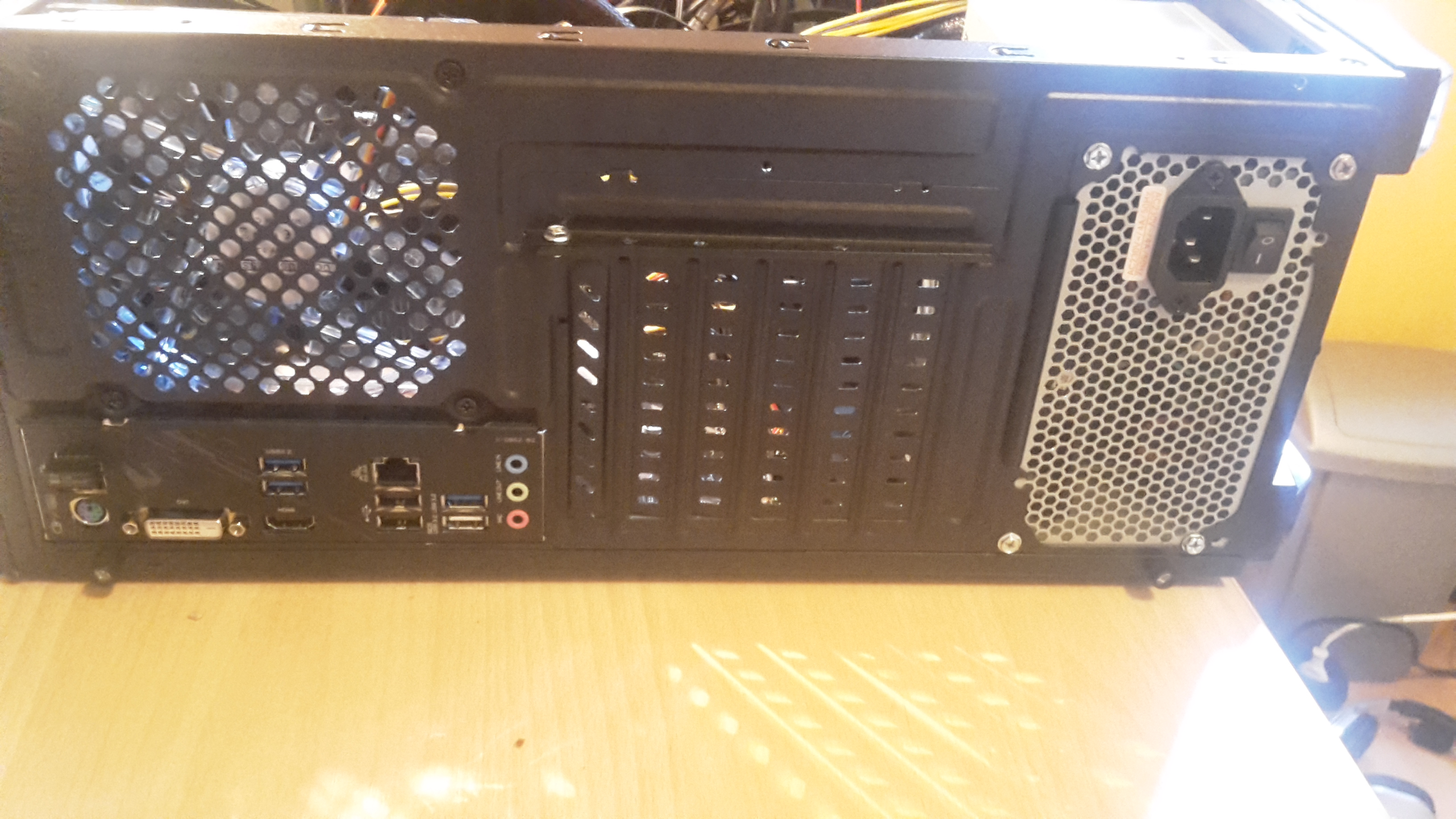

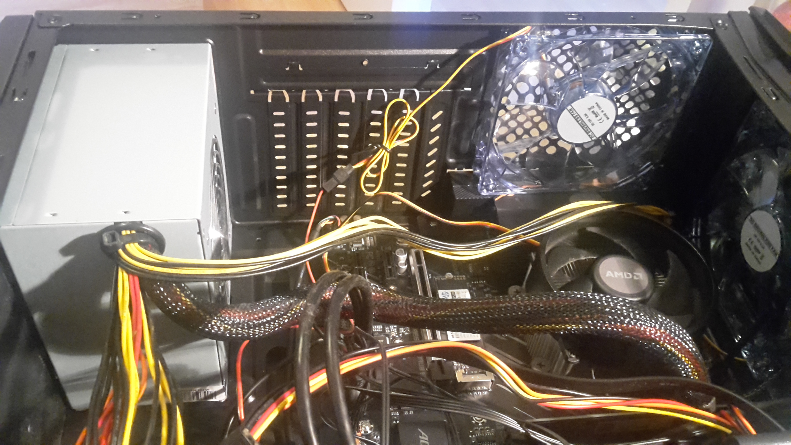

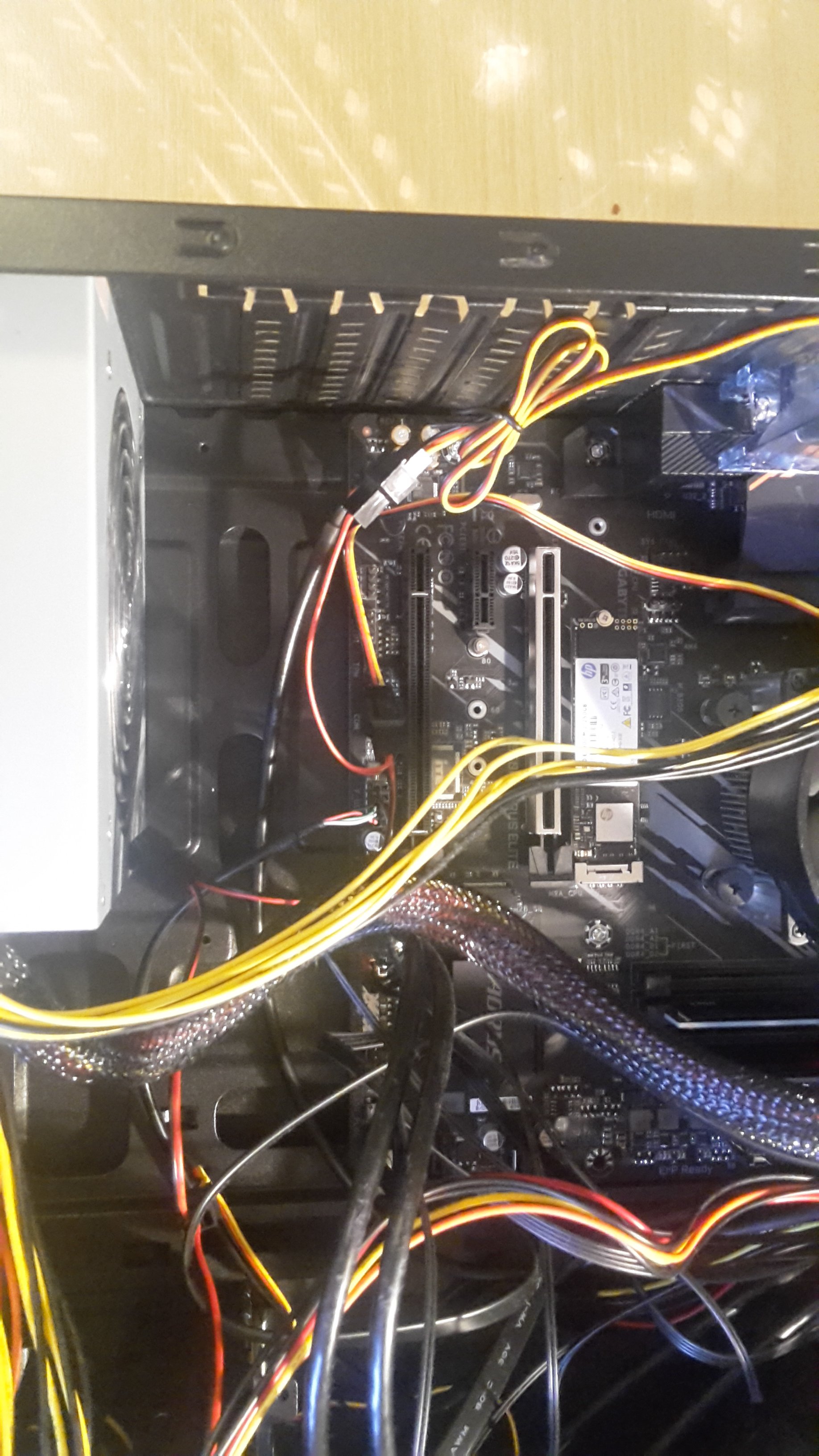

@leckerbier1 Im Anhang befinden sich weitere Angaben ;).

Der Typaufkleber vom Netzteil dürfte auf der anderen Seite liegen.
Wenn Du die 4 Schrauben auf der Rückseite vom Netzteil (2. Bild) entfernst, dann kannst Du es vorsichtig umdrehen und fotografieren.
Ansonsten sehe ich 2 Gehäuselüfter.
Das sollte wohl reichen.

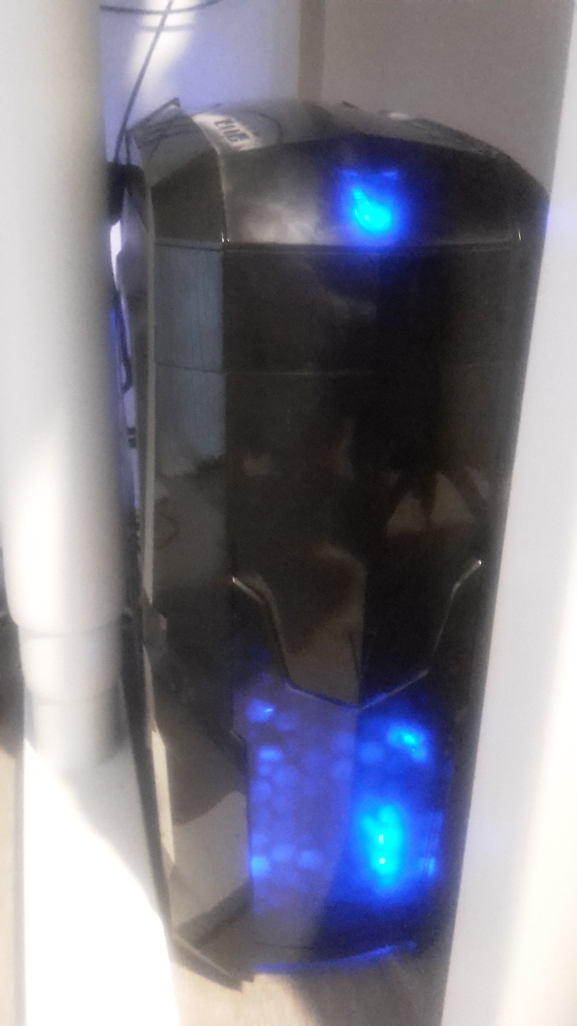

ne frontansicht des gehäuses wäre nicht schlecht.

EIne Frontansicht?,was nützt die denn aber hier gerne.
