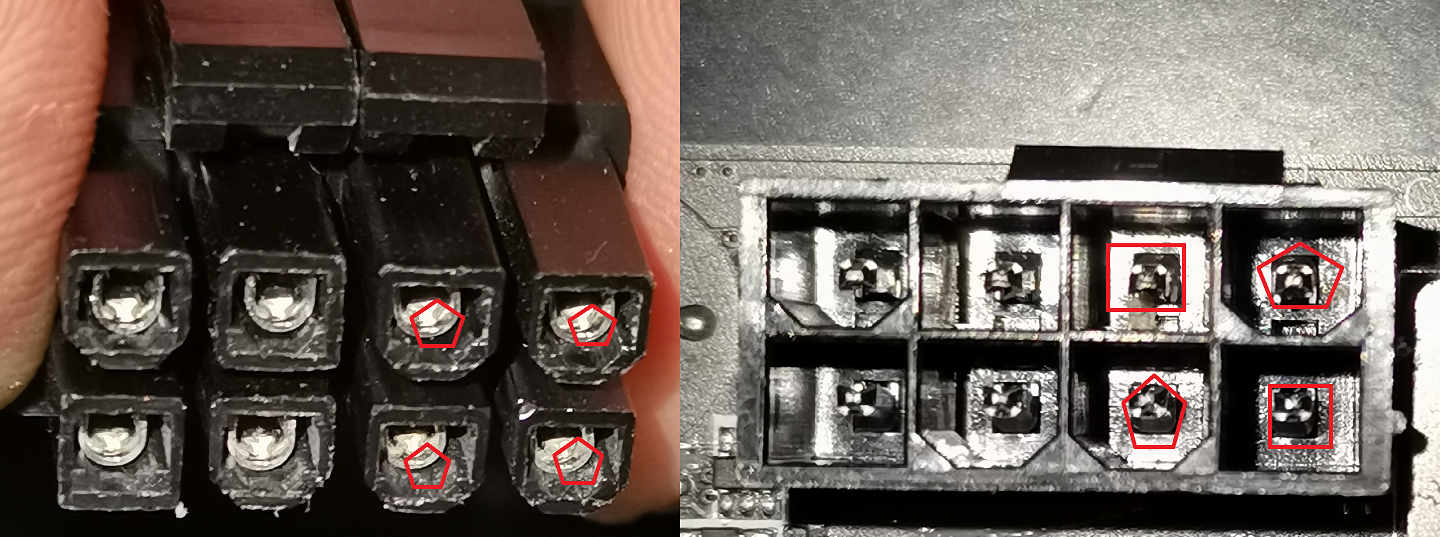

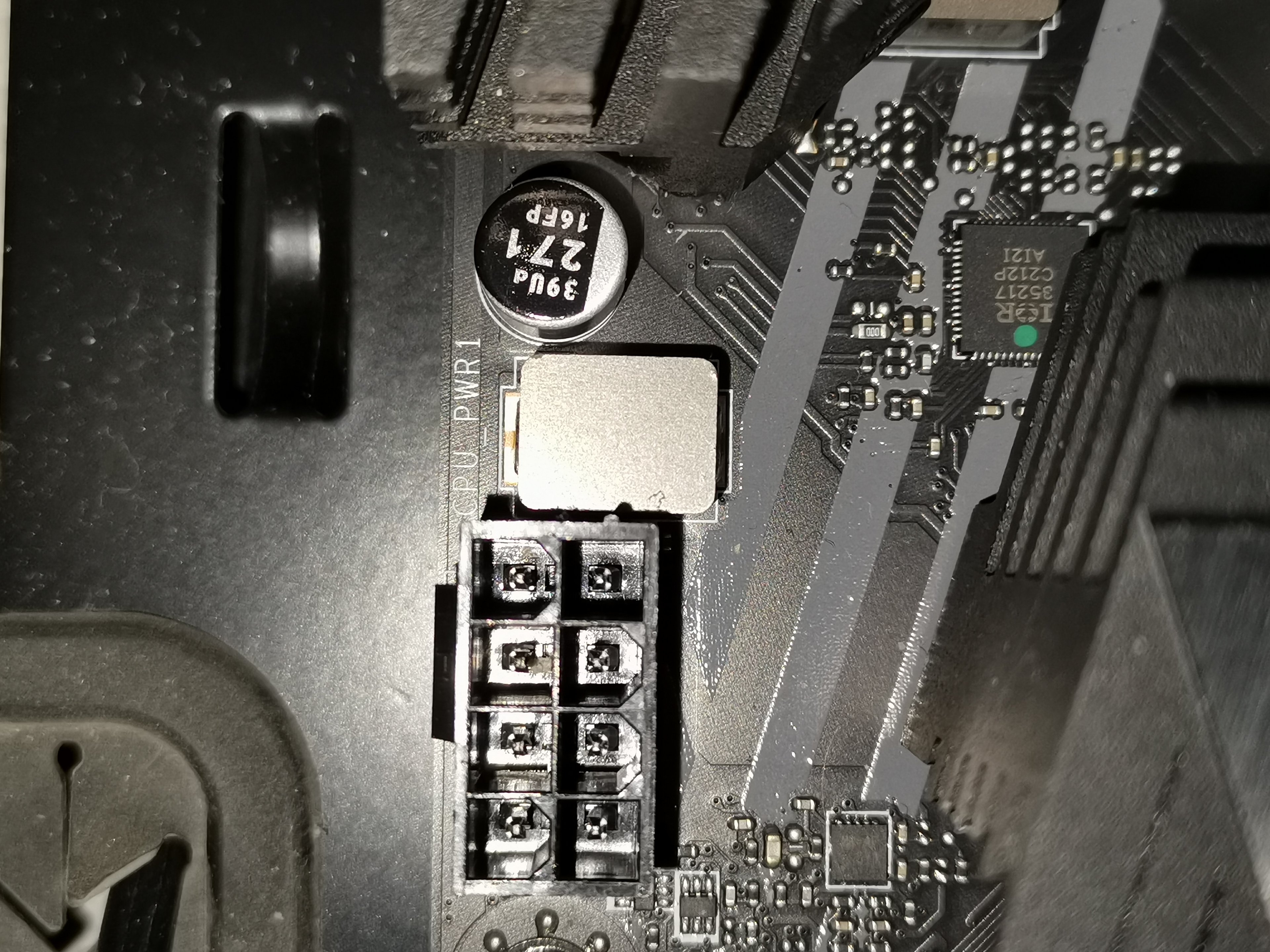

Habe dann diese Teile bestellt um ein günstiges Upgrade für die Frau zu basteln und wie ich nun feststellen musste passen die Netzteil-Pins nicht in den CPU slot.
Da wo im Mobo Vierecke sind sind die Pins bei mir teilweise abgerundet und umgekehrt. Hoffe ihr wisst was ich meine.

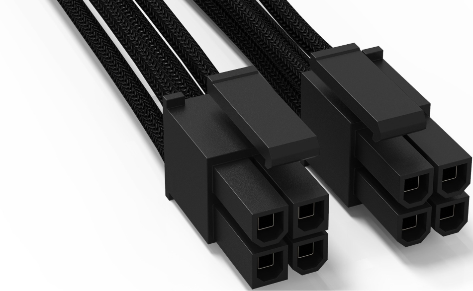

Dein Netzteil sollte einen 4/8-Pin ATX12V Stecker haben. Also 2 4-Stecker, die gemeinsam einen 8-Pin Stecker bilden.
Die Rundungen und Ecken müssen passen, sonst könntest du einen Kurzschluss verursachen. Auf keinen Fall dem 6+2 Pin Stecker für die GPU in den CPU Stromanschluss quetschen.

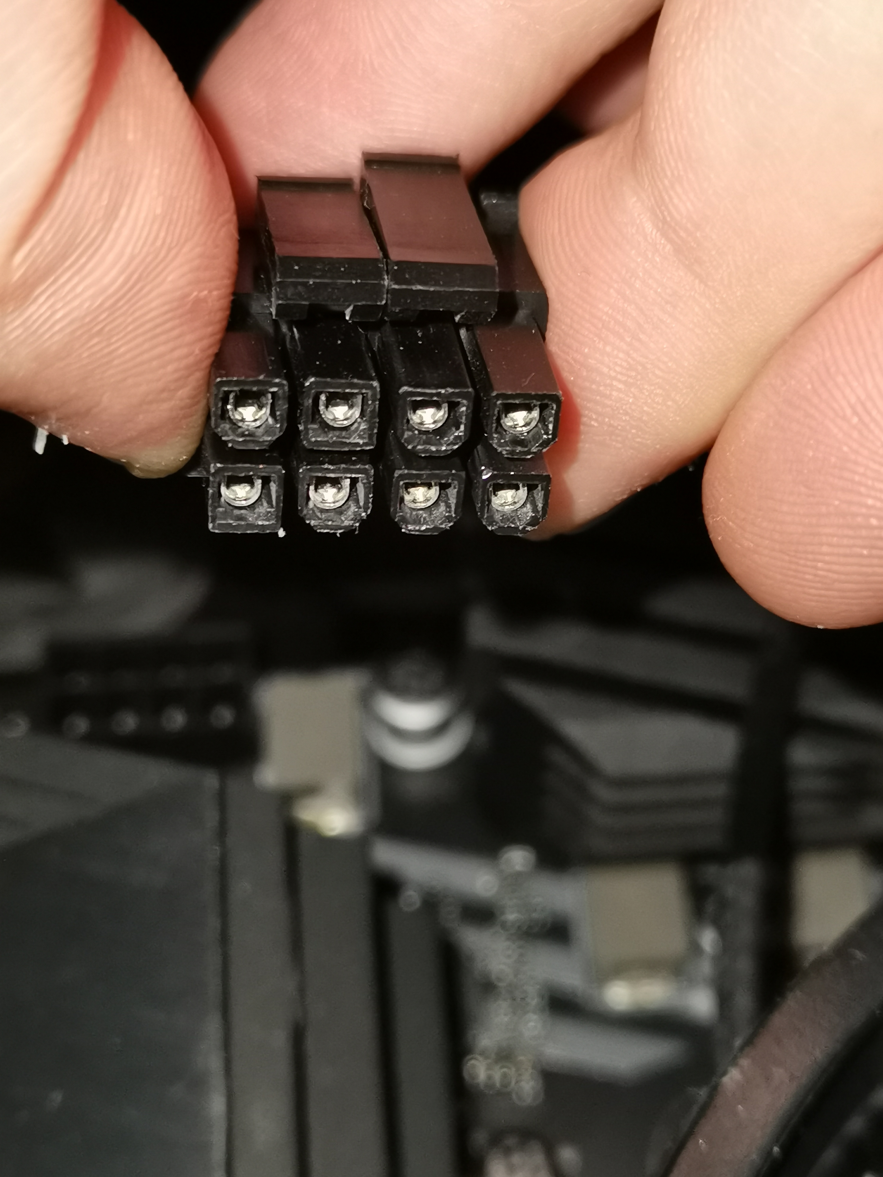

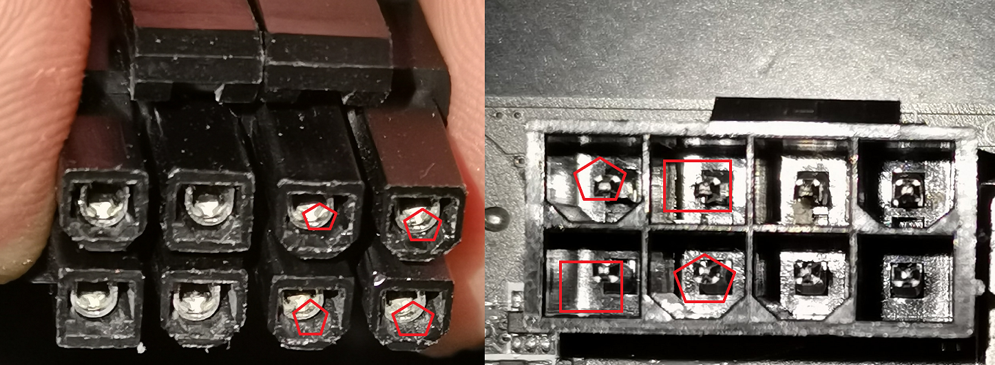

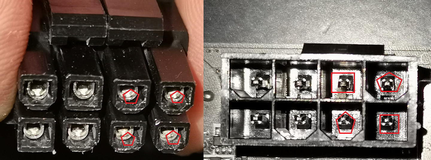

Ich hoffe das beschreibt das Problem ganz gut.
Der Linke Vierer-Block scheint in Ordnung zu sein weil 2 Viereckige und 2 abgerundete Pins herrschen aber der recht hat nur abgerundete am Netzteil also bin ich ziemlich überfordert, wie ich das handhaben soll :S

Das abgerundete passt auch in eckige. Das müsste in Ordnung sein. Die Steckerbelegung ist genormt. Im Netz findet man Stecker, die genauso aussehen. Ich kann auch später zu Hause nachschauen, wie es bei anderen Netzteilen aussieht.
Muss er das oder darf er auch so aussehen:Giggity schrieb:So muss der aussehen:
Ich habe hier ein Netzteil, bei dem es genauso aussieht. Also rein damit und weitermachen.

Gab keinerlei Probleme.AMD-Flo schrieb:Also rein damit und weitermachen.
Vielen Dank für die Beruhigung.
