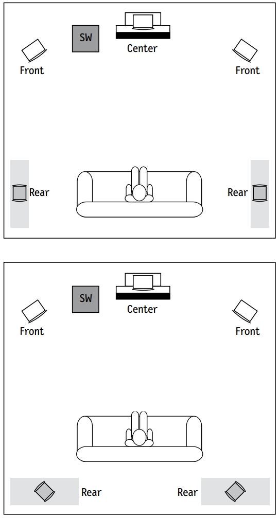

Ähm ihr habt auch die richtigen Boxen vorne bzw. hinten angeschlossen? Denn mit Bespannung sehen alle 5 gleich aus aber die Rückwärtigen sind Dipol Lautsprecher die nach vorne & hinten gleichzeitig abstrahlen. Sie gehören deshalb eigentlich nicht hinter die Hörposition sondern auf gleicher Linie zur Sitzposition im Raum:
Ebenso ist es wichtig das der Subwoofer in dem Fall wie empfohlen in einer Wandecke aufgestellt wird da seine Konstruktion dies vor sieht um Klein aber trotzdem genug Druck zu erzeugen so das der Klang erwachsen klingt.
Das von euch gekaufte Set ist leider sehr speziell was die Vorgaben der Aufstellung angeht. Solltet ihr diese nicht optimal umsetzen können ist ein Tausch gegen ein anderes oder die Hilfe eines Fachmanns empfohlen.
Mir ist klar das ihr dieses Set wegen der Größe & Optik gewählt habt allerdings setzt grade deswegen die Konstruktion die oben erwähnten Bedingungen an die Aufstellung!

Danke für das Angebot Gamefaq! :) Wir hatten gerade jemanden bei uns der sich mit der Materie etwas auskannte und jetzt hört sich das ganze schon viel besser an!
Wir haben die Dipol - Lautsprecher so aufgestellt wie in der Anleitung, also die eine Seite strahlt Richtung Fernseher und die andere Richtung Wand mit 10cm Abstand. Sollten die besser Richtung Couch strahlen?
Wir wollen morgen versuchen die Dipol - Lautsprecher etwas tiefer zu setzen und sie auf die Couch ausrichten vielleicht kommt der surround Effekt dann besser rüber.

Wenn du jemanden hast der dir da helfen kann und auch schon konnte ist ja alles klar. :)
Nein Dipole nicht direkt auf den Hörer strahlen lassen.
Wenn du hinter dir nicht genug Platz hast die obere Variante wählen. Ansonsten die untere. Die Montagehöhe der Dipole sollte wenn ihr im Sofa sitzt etwa 30 cm höher sein.
Den Subwoofer solltet ihr vorne Links oder Rechts in eine Ecke stellen. Phasenregler dabei auf 0° Stellen. Und die Crossoverfrequenz auf MAX bzw. den Schieberegler auf Full Range damit die Trennung zwischen den Satelliten und dem Subwoofer dein AVR übernimmt. Wenn er neben der generellen Lautsprecher Einstellung Small/Klein bzw. Groß/Large (auf Klein stellen!) noch explizit die Übernamefrequenz des Subwoofers angegeben werden kann so stell sie auf 120 Hz. Die Justierung des Subwoofers solltest du anhand einer DVD/BlueRay vornehmen und nicht bei Musik. Denn bei Musik neigt man dazu einen Subwoofer mehr aufzudrehen als nötig da die Musik selten bzw. nur bei bestimmten Musikrichtungen einen richtigen Tiefbass liefert. Wodurch man nur unnötig einen schwammig dröhnenden Bass sich einstellt.
Ansonsten viel Spaß mit ihnen &
