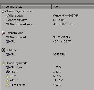

ich hab das problem, dass cool and quiet auf meinem 3000+ seit ein paar tagen nicht mehr funktioniert. und das ganze komischerweise einfach so, seitdem ich itunes installiert habe. im bios ist weiterhin alles aktiviert (ich war seit der aktivierung von c&q auch nicht mehr im bios, so ca. 8 monate...) und in winows ist es auch auf "minimaler stromverbrauch" eingestellt. hab c&q testweise mal im bios und in windows deaktiviert, 20 mins so laufen lassen und dann wieder alles aktiviert, ohne erfolg :( was kann das sein? : :mad:

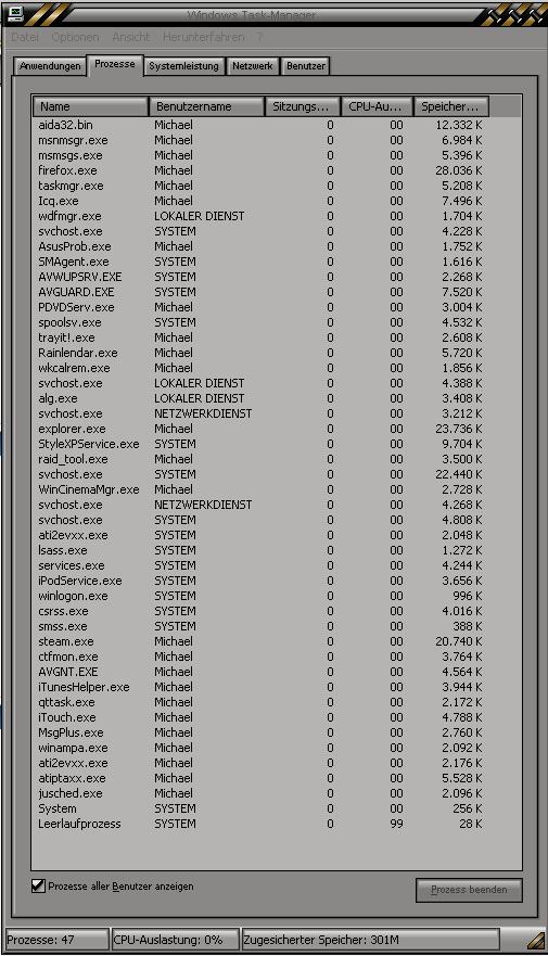

wie ist dann die CPU auslastung ?
Kann sein das I-Tonnes ist doch Filesharing oder ? Im Hintergrund zuviel last erzeugt so das die CPU nicht heruntertaktet.
i-tunes ist das musikprogramm von apple. das brauch ich für meinen ipod. allerdigns taktet der pc nie runter, auch wenn ich alles schliesse.
vcore ist constant auf 1,55 V. früher ist er da immer sofort runter.

Schau mal unter [WINDOWS TASTE] + R, eingeben MSCONFIG auf den Registerreiter DIENSTE, was dort so alles im Hintergrund werkelt. Am besten auch unten den Haken setzten bei ALLE MICROSOFT DIENSTE AUSBLENDEN, dann hast du eine bessere Übersicht.
hab mal meinen alten post editiert und dort 2 bilder angehangen. also besonders viel läuft da ja nicht, zumindest nicht genug, dass er unbedingt 2000mhz braucht.
EDIT: 3 bilder ;)
mfg micha`
Und das Problem besteht erst seit der Installation von iTunes? Also irgendwas verdächtiges (außer das du wesentlich mehr Prozesse hast als ich :freaky: ) konnte ich so jetzt nicht ausmachen.
Hast du mal den Prozess - iTuneshelper.exe beendet. Ansonsten würde ich auch mal spontan, zu einem AdAware und Spybot Scan raten - nur zur Sicherheit.
