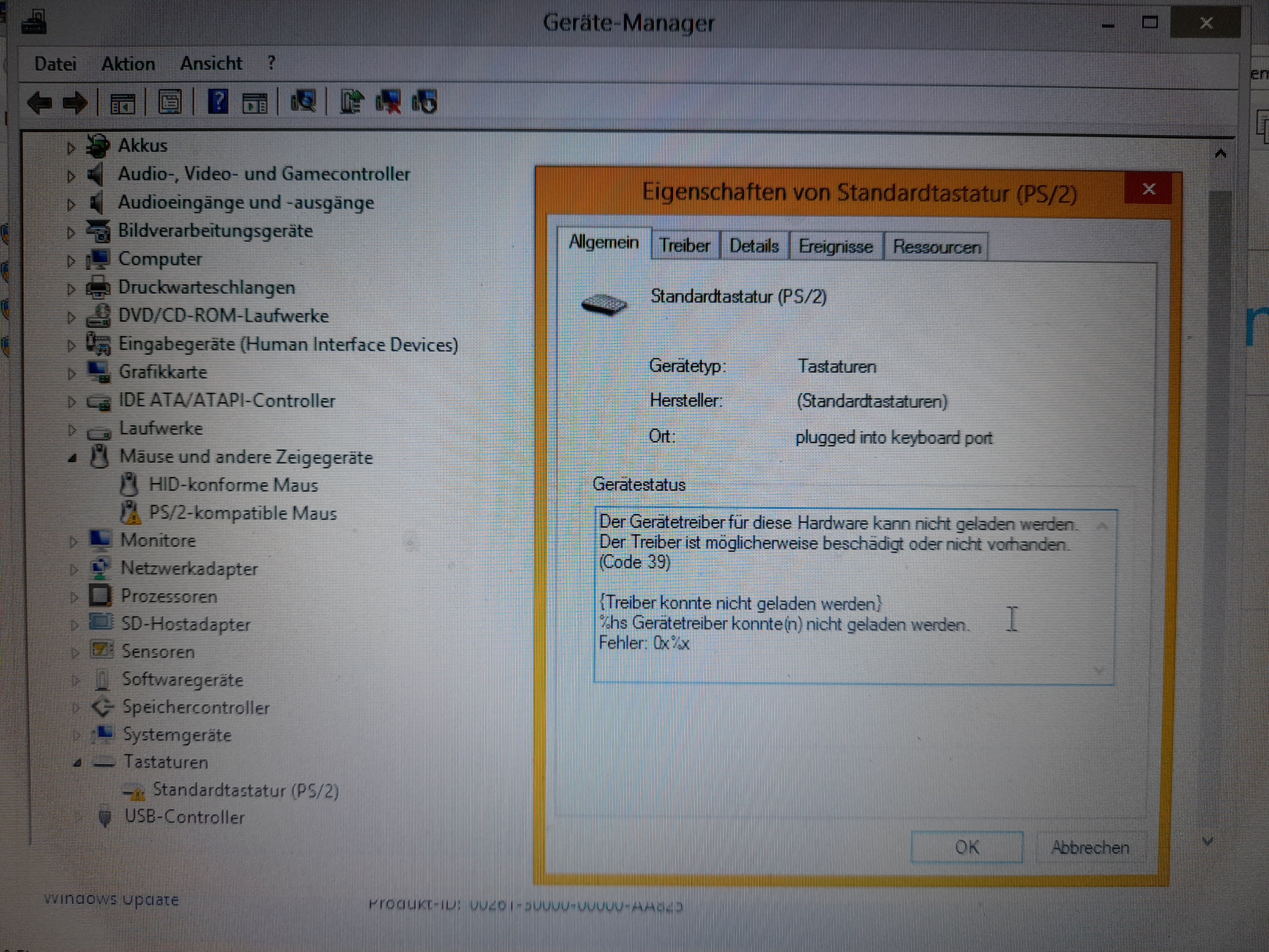

Hallo alle miteinander,
ich habe seit heute Mittag ein sehr, sehr merkwürdiges Problem mit meinem Laptop.
Bis heute Mittag lief alles wunderbar und machte keine Probleme. Nachdem ich jedoch um die Mittagszeit meinen Laptop neustartete, funktionieren keinerlei Tastatureingaben mehr.
Als ich mich am Laptop anmelden wollte (Benutzerkonto mit Passwort), ging dies urplötzlich nicht mehr.
Auch funktioniert seitdem das integrierte Touchpad des Laptops ebenso nicht mehr
Es ist hierbei egal, ob ich eine externe USB Tastatur oder die Tastatur des Laptops direkt benutze. Beide Versuche brachten keinen Erfolg.
Bisher hatte ich den Laptop immer mit einem externen Monitor (HDMI) und sowohl externer Maus als auch Tastatur ( beides USB) betrieben.
Nun kommt aber das merkwürdige: Nur unter dem Windows Anmeldebildschirm (bzw. allgemein unter Windows, wie sich später herausstellte) hat die keine Tastatur keine Funktion. Wenn ich in das Bios gehe oder von irgendeiner CD starte, funktionieren sowohl die integrierte Tastatur als auch angeschlossene USB Tastaturen und das integrierte Touchpad ohne irgendwelche Macken.
Mit einer angeschlossenen USB Maus kann ich unter Windows den Laptop aber bedienen.

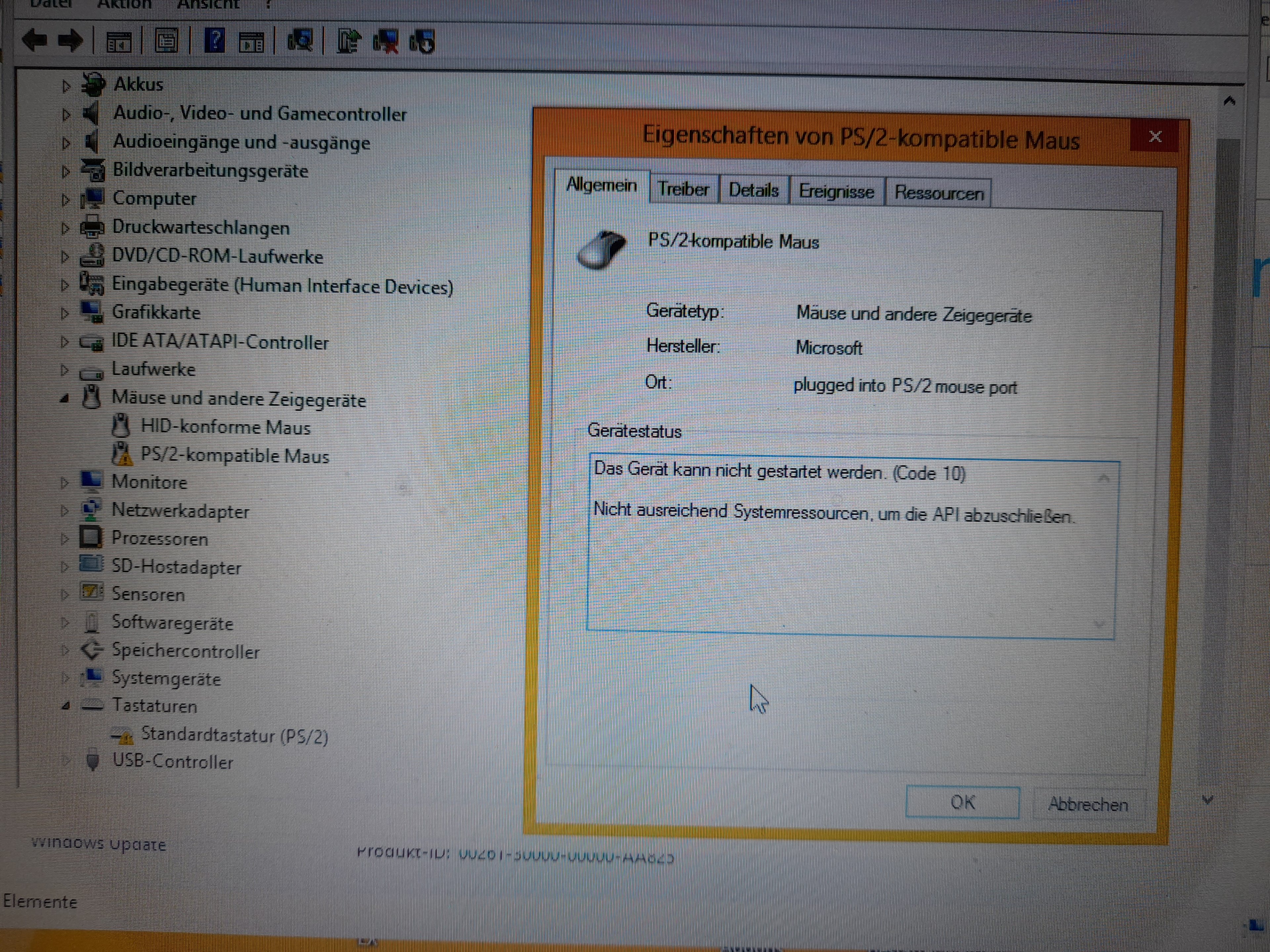

Es hat sich herausgestellt, dass der Tastaturtreiber und der Maustreiber unter Windows nicht mehr funktioniert. Ich Konnte mein System mithilfe der Bildschirmtastatur und deren Bedienung über die angeschlossene USB-Maus trotzdem starten bzw. zur Anmeldung das Passwort eingeben.
Tastatureingaben kann ich nun unter Windows auch hier ausschließlich mithilfe der Bildschirmtastatur erledigen.
Das Neuinstallieren des Treibers im Geräte Manager brachte leider auch keinen Erfolg.
(Neuinstallation: die beiden Geräte komplett deinstallieren, dann nach geänderter Hardware suchen)
Weiß jemand von euch, wo ich den Standardtreiber für Tastaturen von Microsoft manuell herunterladen und installieren kann oder hat jemand andere Lösungsvorschläge?
Entsprechende Suchen per Google führen mich leider immer nur zu irgendwelchen dubiosen Softwareanbietern von ,,Driver Updater“ etc., welche ich grundsätzlich meide.
Ich habe mal die entsprechenden Bilder aus dem Geräte Manager mit reingepackt.
Als Betriebssystem findet noch Windows 8.1 Enterprise Anwendung.
Beim Laptop selbst handelt es sich um einen Sony VPCCA1S1E.
Vielen Dank schon mal im Voraus für eure Hilfe

Update:
Da ich einen baugleichen Laptop noch hier ungenutzt herumliegen hatte, habe ich kurzerhand die SSD aus dem Laptop herausgebaut und in den ungenutzten Laptop hineingebaut.
Das Ergebnis ist hier das Gleiche: keinerlei Funktion von Tastatur und Maus / Touchpad nach dem Start von Windows, dafür aber volle Funktion in anderen Dingen (Bios, Linux Live CD etc.)

Dies ist definitiv nicht der Fall, da die Funktion der Tastatur ja nur unter Windows nicht vorhanden ist, die Tastatur und das Toucpad aber unter anderen Situationen (im Bios, booten von CDs z.B. Ubuntu etc) weiterhin volle Funktion zeigen.
