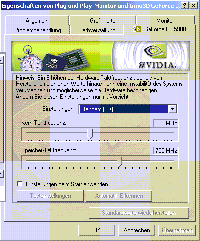

Gibts da nicht auch ne Option, um die Werte beizubehalten bzw. wiederherzustellen beim nächsten Neustart? Ich würde meinen Ar**h drauf verwetten! :daumen:
Look here! Einfach ein Häkchen unten links setzen! GM darf sein Gesäß behalten. (Btw.: Haben Schlangen einen Hintern?)

Das ist bei der 5900XT normal. Hier mußt Du folgenden Weg gehen um die Werte dauerhaft zu speichern:
Stelle zunächst einmal den Wert unter 3D ein, der erhalten bleiben soll. Dann testest Du die Einstellung zunächst einmal.
Wechsle danach im Dropdown-Menü von 3D nach 2D. Hier veränderst Du nur den Speichertakt auf den gleichen Wert, wie unter 3D eingestellt. Wiederum Testen.
Nun übernimmst Du unter 2D den Wert, setzt den Haken bei "Diese Einstellung beim Start anwenden" und wechselst erneut nach 3D.
Hier stellst Du wiederum den gewünschten Wert von GPU und Memory kurz ein. Dann übernimmst Du diese Werte und setzt auch hier den betreffenden Haken.
Nach einem Neustart sollten jetzt die gewünschten Werte dauerhaft übernommen sein.

Danke Leute für die schnelle Antwort!
Habt recht da muss ein Haken rein: ''Apply settings at startup''!
War mal wieder nur zu blind das zu sehen.
