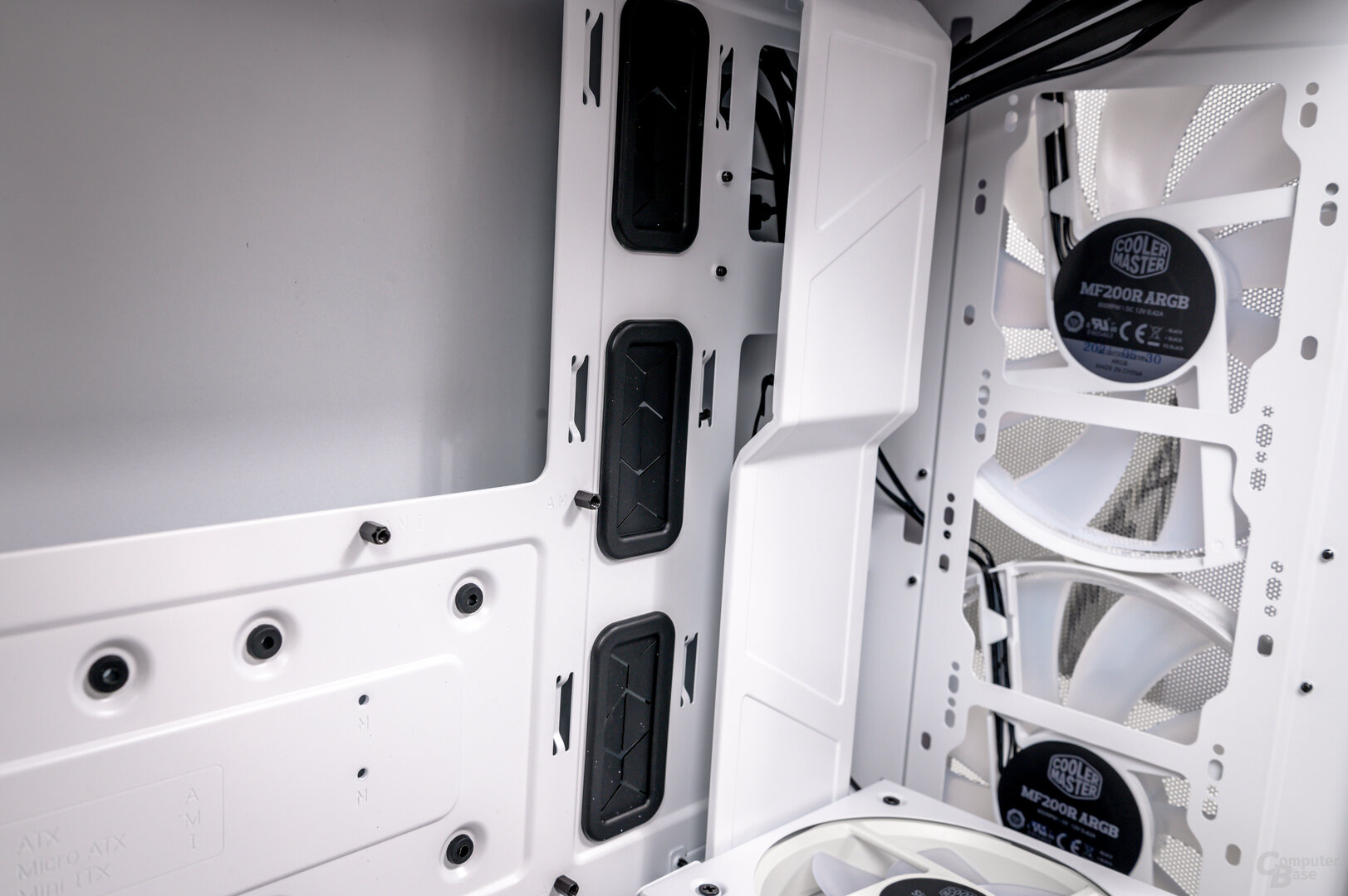

Nicht mein Fall. Nur 2x 3,5 Zoll Schächte und null 5 Zoll Schächte. Man kann an der rechten Gehäuseseite zwar zwei 2,5 Zoll Laufwerke verbauen aber viel Luftzug werden die nicht spüren oder abbekommen. Ich konnte auch keine Lüfter oder Lüftermontage am linken Gehäusedeckel erkennen. Einbaumöglichkeiten sehr begrenzt
Als Besitzer des HAF-X 932 kann ich dem HAF500 irgendwie nichts abgewinnen. Das liegt aber wahrscheinlich daran das es für meinen Anwendungsfall einen Rückschritt bedeuten würde, gerade im Bereich 5,25 und 3,5 Zoll Einbaumöglichkeiten.
Der einzige Vorteil wäre hier das sich Wasserkühlungen über 240mm ohne Umbauarbeiten einbauen lassen würden.

Ich besitze das fast baugleiche H500 und habe die 200mm Lüfter durch 3 120er ersetzt, was die Kühlleistung deutlich erhöht. Das liegt halt daran, dass die 200mm Lüfter zu stark vom Lüfterrahmen blockiert werden, so dass sie ihren Vorteil nicht ausspielen können.

WOW und das für satte 159,90 Euronen. Ohne Staubfilter vorne, nur nen mickrigen 120iger Hinten und dann noch solch ein komischen Festplattenkäfig, wo fast 3 x 3,5'' HDD's rein gepasst hätten, aber neee, lieber nen 120iger oben drauf geschnallt...ne Danke! Auch was schon einige hier geschrieben haben, die 2 x 200 Lüfter Vorne so was von daneben plaziert bzw. nicht die volle Öffnung genutzt.
