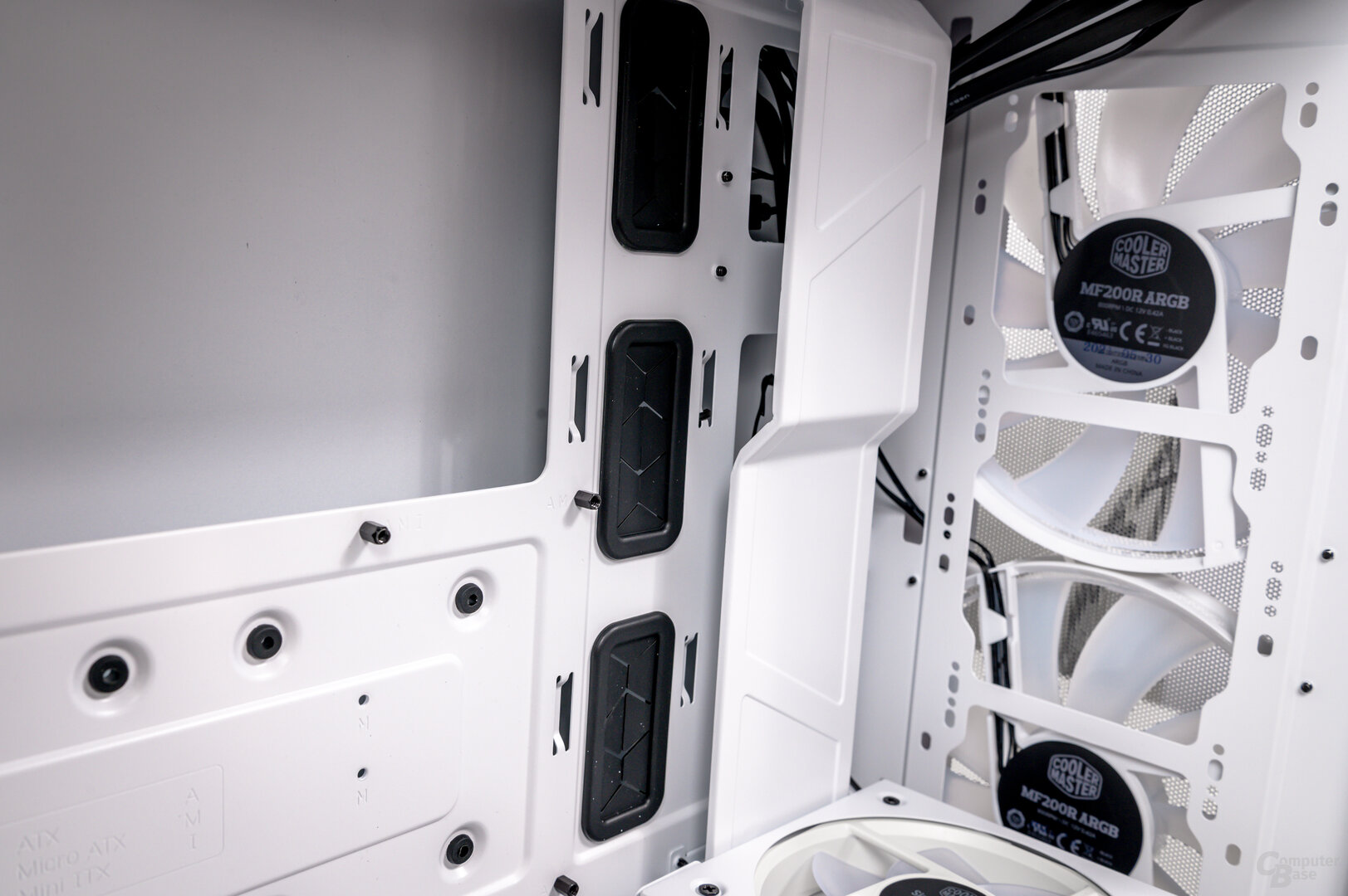

neofelis schrieb:
Hier sieht man es gut, dass ca. 50% der Lüfterfläche durch das Gehäuse verdeckt sind.
Was bleibt da noch übrig? Zwei freie 140er Lüfter kämen dann aufs Gleiche raus.
:freak:
Vermutlich würden 120er und 140er sogar viel besser arbeiten, weil sie nicht dort wo sie theoretisch am meißten Luft fördern (außen), durch Blech behindert werden.

Die 200mm-Lüfter in der Front sind zwar auch nicht komplett "offen" und arbeiten gegen das Gehäuse, allerdings weniger als im HAF 500 hier: Die Montage-Löcher für die 140mm- und 120mm-Lüfter ragen nur so weit rein wie nötig.

fanaticmd schrieb:
Warum 2x 200mm Lüfter in der Front wenn dann der Lüftermontagerahmen auf der Innenseite die Hälfte des Weges blockiert.
https://pics.computerbase.de/1/0/1/6/3/4-e36a29ca1f1f623d/15-1080.45989a89.jpg
Ja ich weiß so können dann auch kleinere Lüfter montiert werden aber das hätte man auch mit nem austauschbaren Lüfterrahmen besser lösen können.
1x mit Ausschnitt für die 200mm Lüfter
1x mit Ausschnitt für die 120/140mm Lüfter
Würde mehr Kosten aber wäre deutlich eleganter gelöst und würde zu dem den Airflow von den 200mm Lüftern nochmals verbessern.

Würde da knallhart am neuen Gehäuse mit nem Dremel ran gehen und die ollem Bleche so weit entfernen bis auch der letzte mm an störenden Material entfernt wurde. Habe ich schon bei dem Cooler Master Q300L auf der Rückseite gemacht.

Mal abgesehen von der fehlkonstruierten Front, erstaunen mich viel mehr die Ergebnisse bzw. Temperaturen enorm. Mit Werksbestückung und auf 33,5 dB eingestellt, sind die Temps erheblich niedriger als mit der Noctua Bestückung, die fast so viel kostet wie das ganze Gehäuse. Kann mir mal jemand erklären warum die Noctuas bei gleicher Lautstärke so viel schwächer sind? Ist da vllt. was vertauscht worden @acty ?
Da war ich auch anfangs verwundert und sehe mehrerlei Gründe.
  • nur 2x 140er in der Front bedecken nicht die gesamte Bauhöhe, sodass gerade im oberen Drittel nicht das gesamte Potential genutzt wird - gerade bezüglich CPU
    Hier sind die 2x 200er besser aufgestellt - noch besser dürften aber 3x 120er sein
  • das obige Problem wird dann noch durch die beiden 140er im Deckel bestärkt
    da ohnehin schon weniger Luft zur CPU kam, wurde diese dann noch direkt nach oben abgesogen
    -> hier müsste man individuale Einstellungen vornehmen, die oberen Lüfter sollten bspw. nicht mit max. Umdrehung ziehen. Nur wären die Werte dann nicht mehr mit anderen vergleichbar
