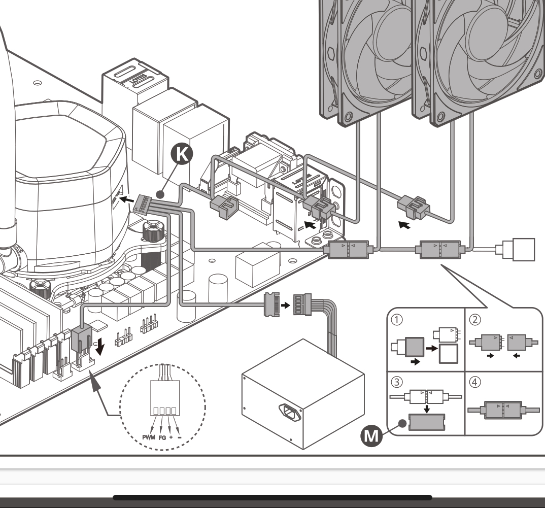

wie im Titel steht habe ich ein Problem mit der Cooler Master Ion 360.
Habe das teil gestern bekommen und auch eingebaut rein logisch gesehen müsste alles funktionieren Sata Kabel ist dran und hat Strom (die die dran hängenden SSD's ebenfalls Strom haben, habe auch probiert es an alleiniges Sata Kabel zu hängen) der 4 Pin anschluss ist am CPU Fan Anschluss angebracht, alle Kabel der Lüfter sind so verbunden wie es sein soll und der Usb stecker steckt im passenden Slot (auch da funktioniert die Strom zufuhr 2 Slots getestet beide geben strom ab weiß ich daher da jedes mal auf dem LCD Bildschirm ein leichtes Flackern sichtbar ist).

Nun aber mal ernst, da ich nicht weis ob du zum Lachen in den Keller gehst. Wenn alles korrekt angeschlossen ist wie laut Anleitung beschrieben. Und an dem PWM Slot davor Lüfter gelaufen sind, würde ich von einem defekt der AiO ausgehen. Wenn die Lüfter auch an keinem anderen Slot starten, dann wirds sogar noch deutlicher.

Wenn Du alles so angeschlossen hast und auch gaaaaanz sicher bist, dass alle Stecker ordentlich stecken, ist sie wohl kaputt.
(Anleitung)
Wenn Du Dir 1000% sicher bist, alles korrekt angeschlossen zu haben, und es nicht funktioniert, zurück damit.
