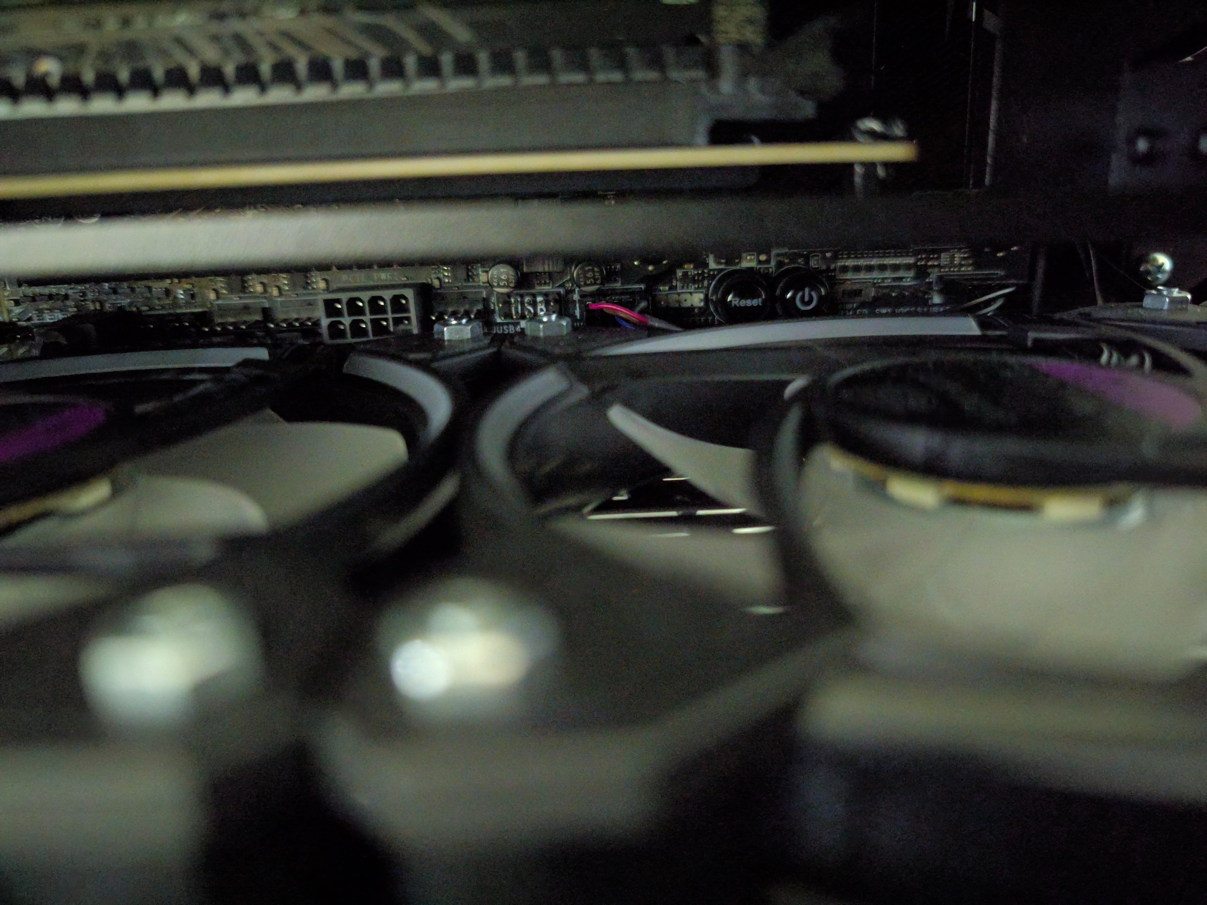

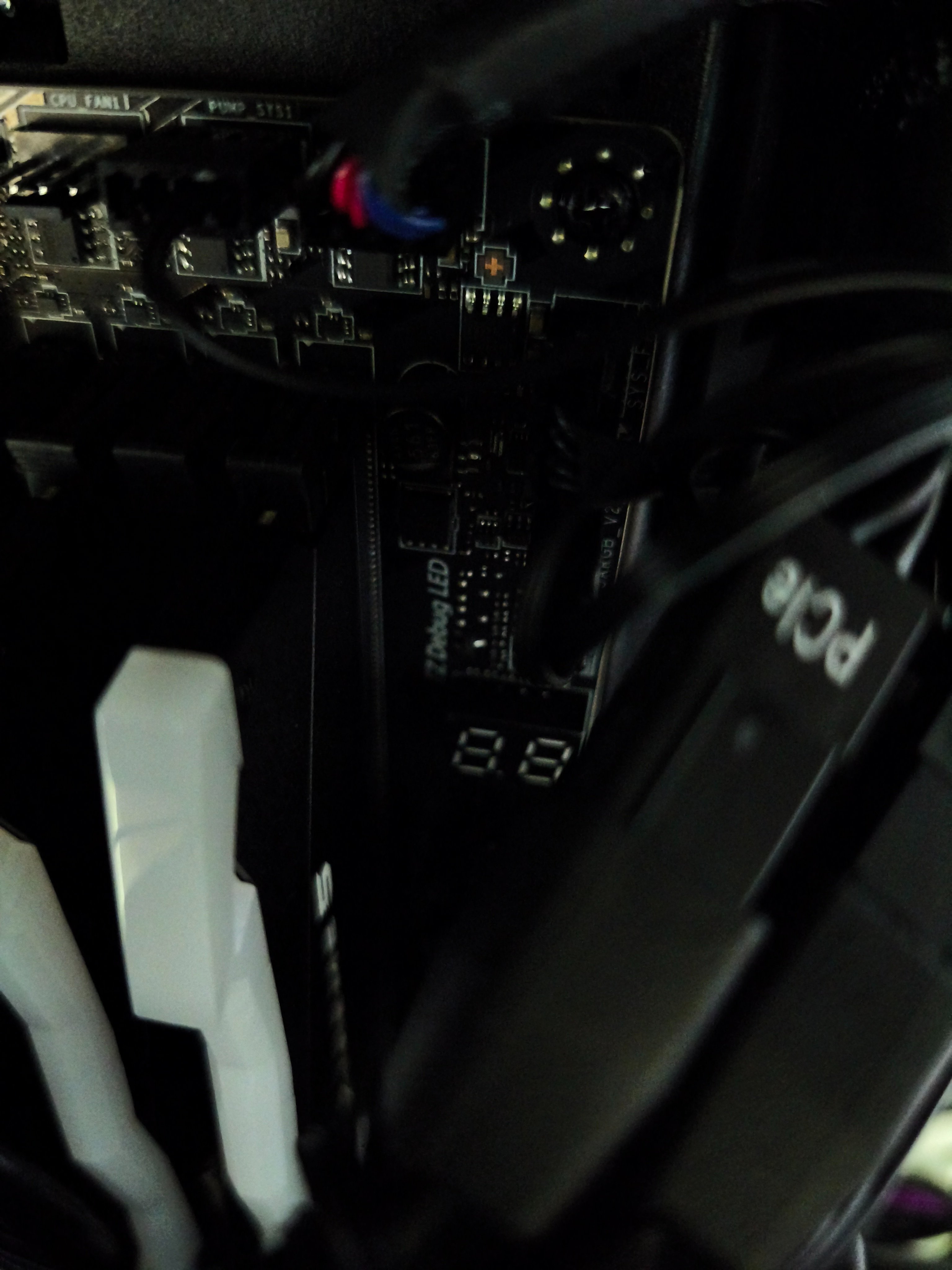

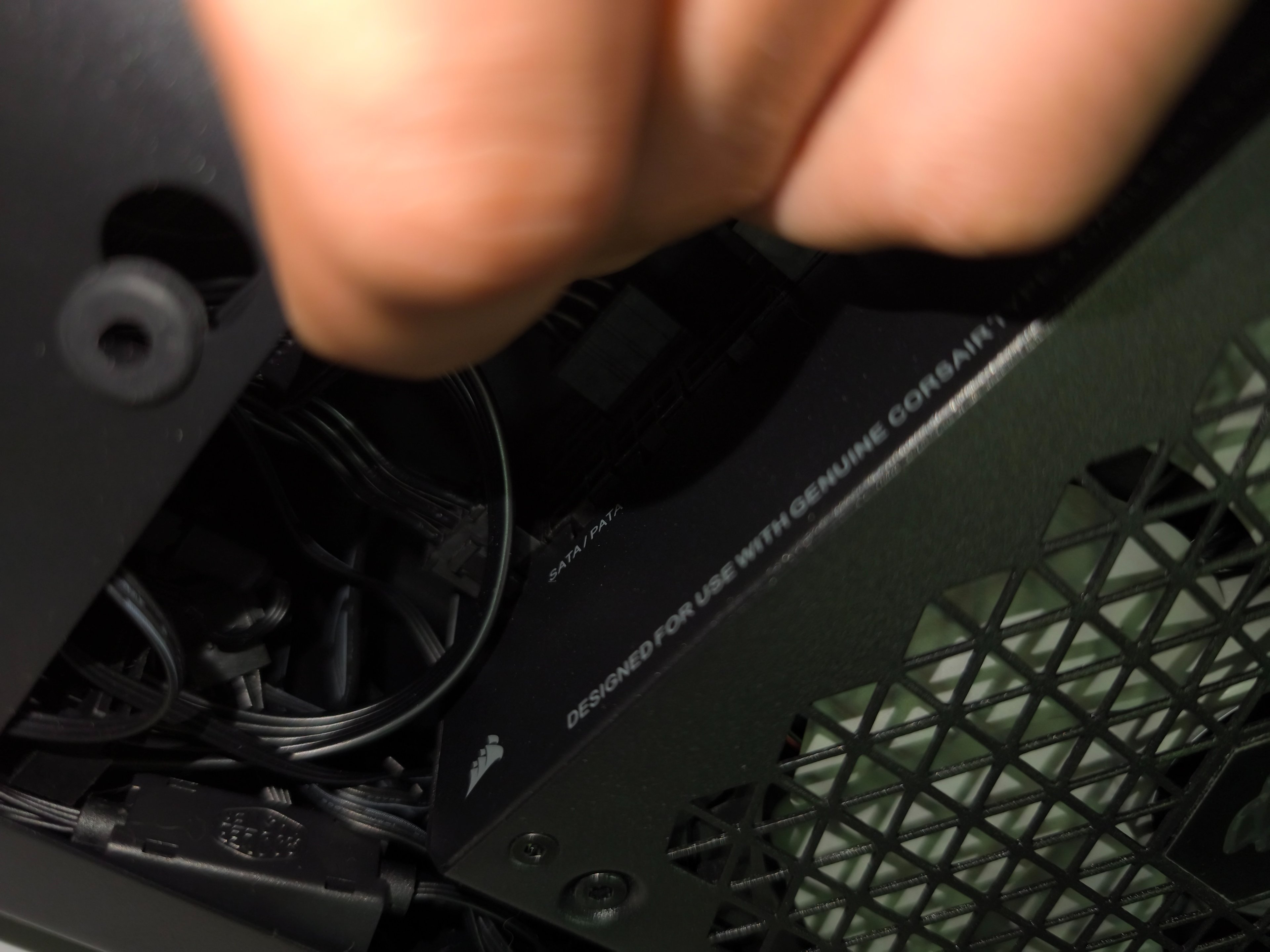

Ich kann eben Bilder von der Verkabelung machen schicke sie dann gleich nach.

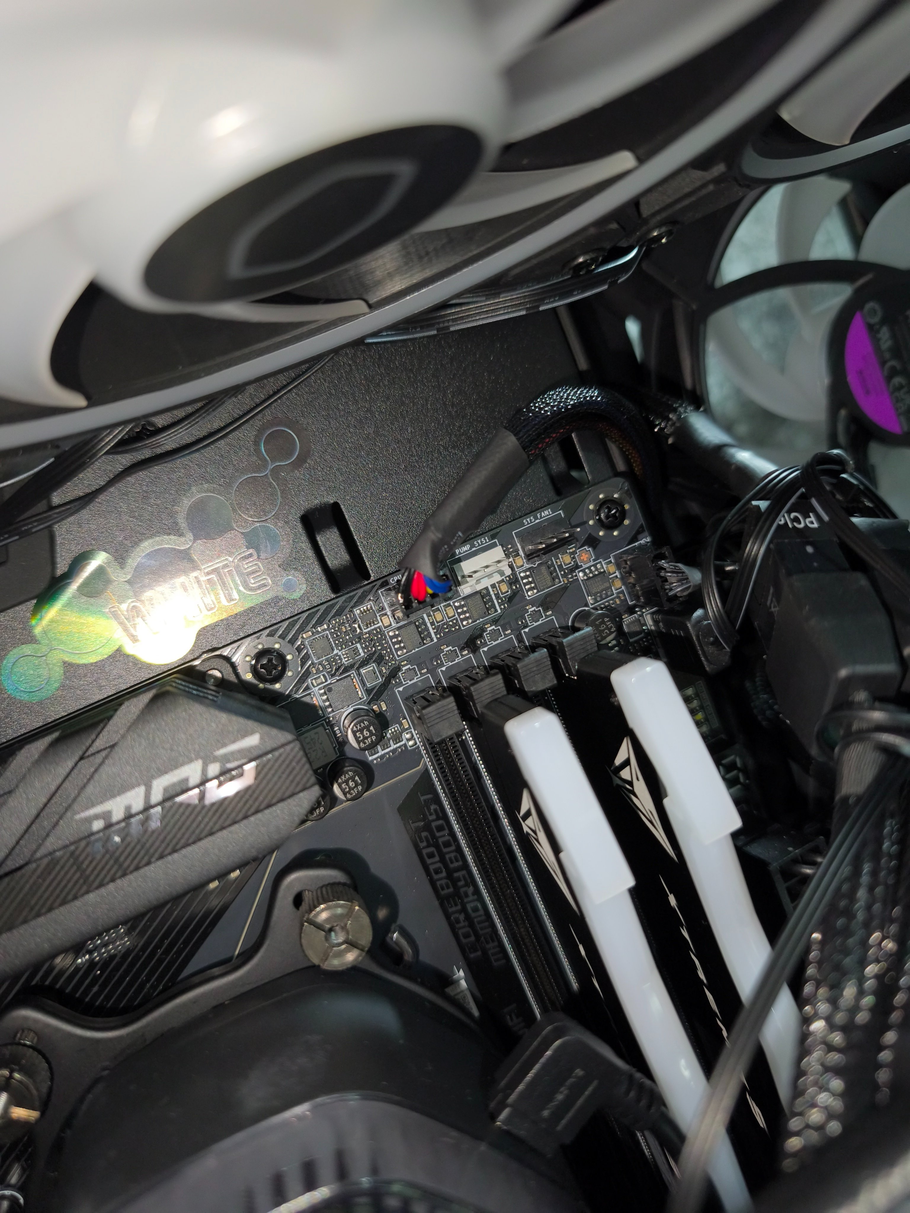

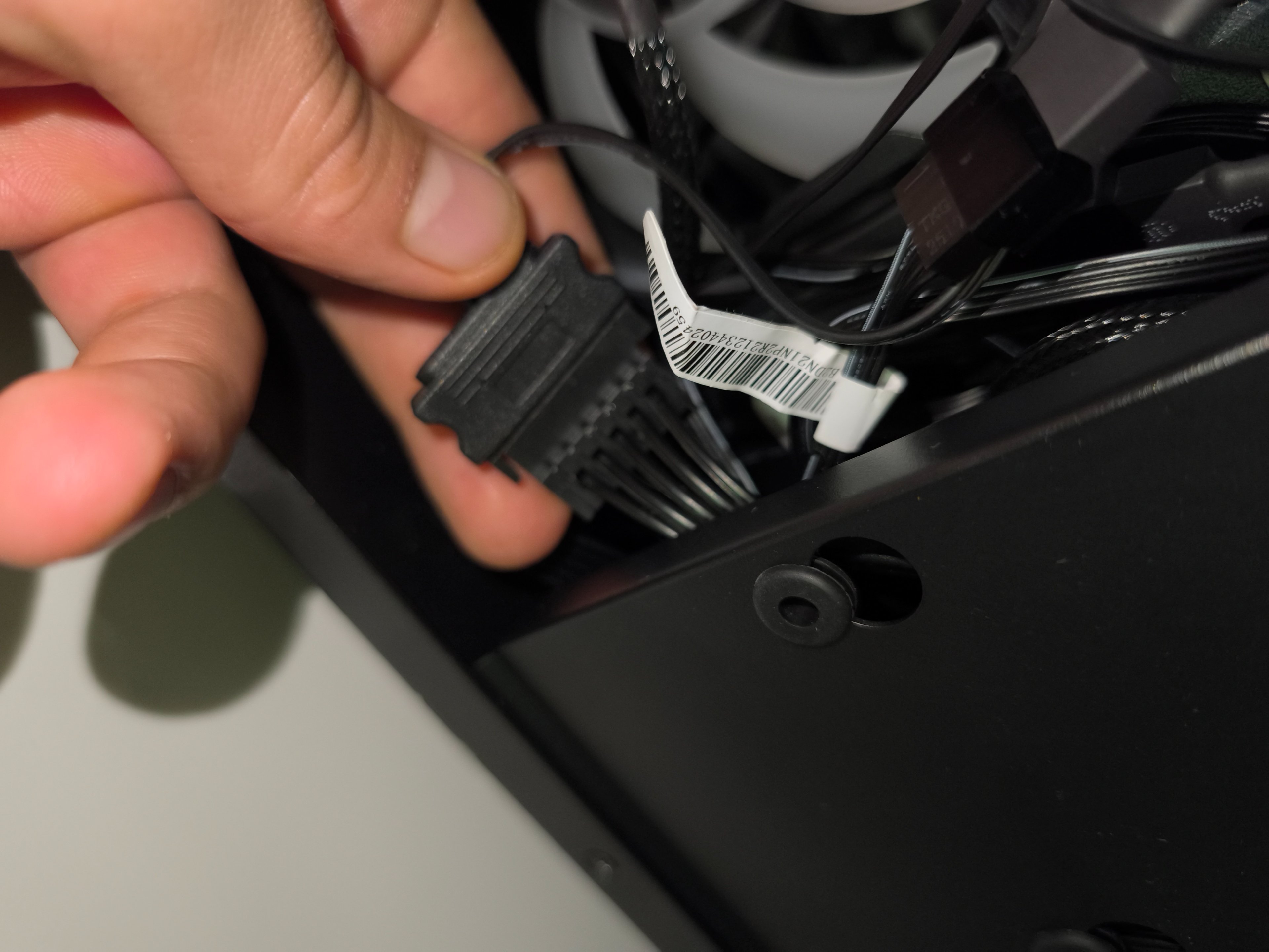

Was ist mit diesem Stecker? Auf deinen Bildern sehe ich nur den USB Stecker.
Prüfe nochmal, ob alle Stecker am Kühler (Pumpe) richtig sitzen.

Danke für die Antwort! Ja der Stecker splittet sich in "4 teile"
  • Strom (SATA)
  • Lüfter (3x Splitter Kabel)
  • rbg
  • pump/CPU Fan Anschluss fürs Mainboard
War ebenfalls angesteckt, Mal sehen ob die neue geht! Müsste gleich ankommen.

Ich habe beim ausbauen der alten AIO bemerkt, dass der Stecker auf dem Display (der splittet) ein 9 Pin Stecker ist der ein leeres Feld hat und der war verdreht. Somit konnte nichts funktionieren! Also mein Fehler!
