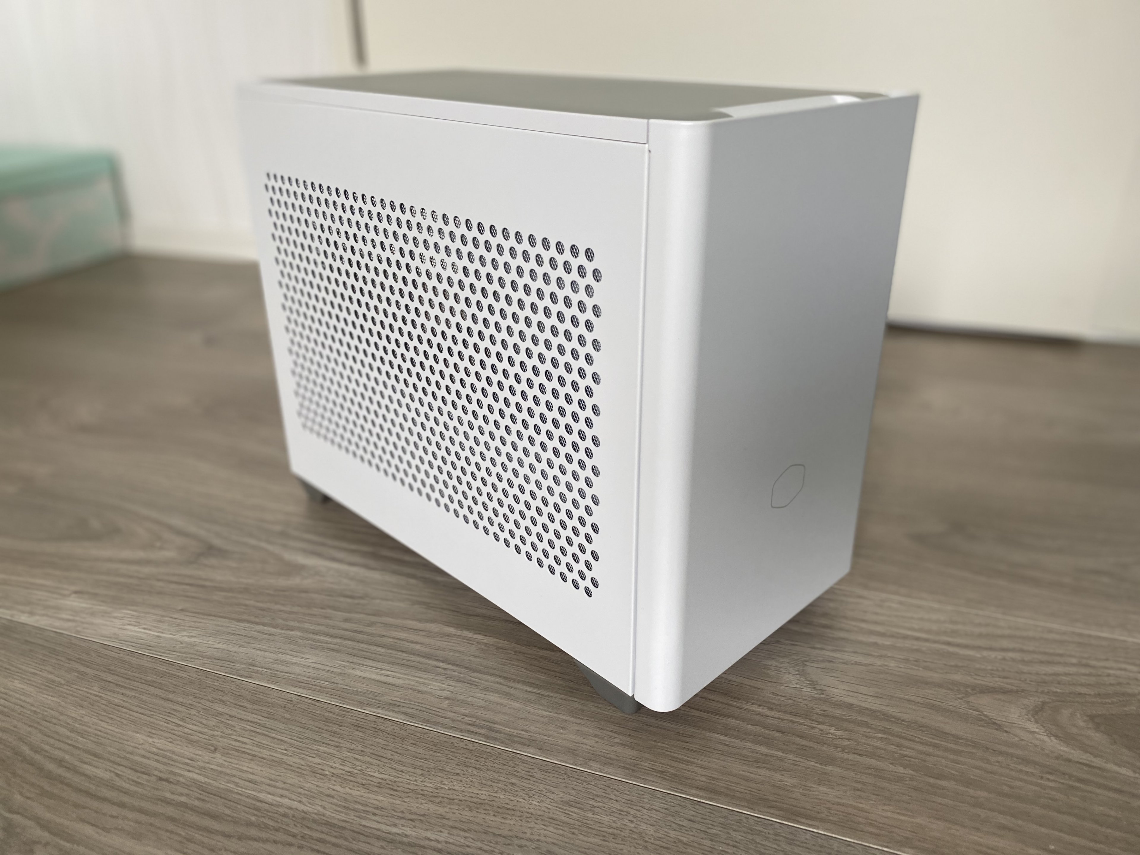

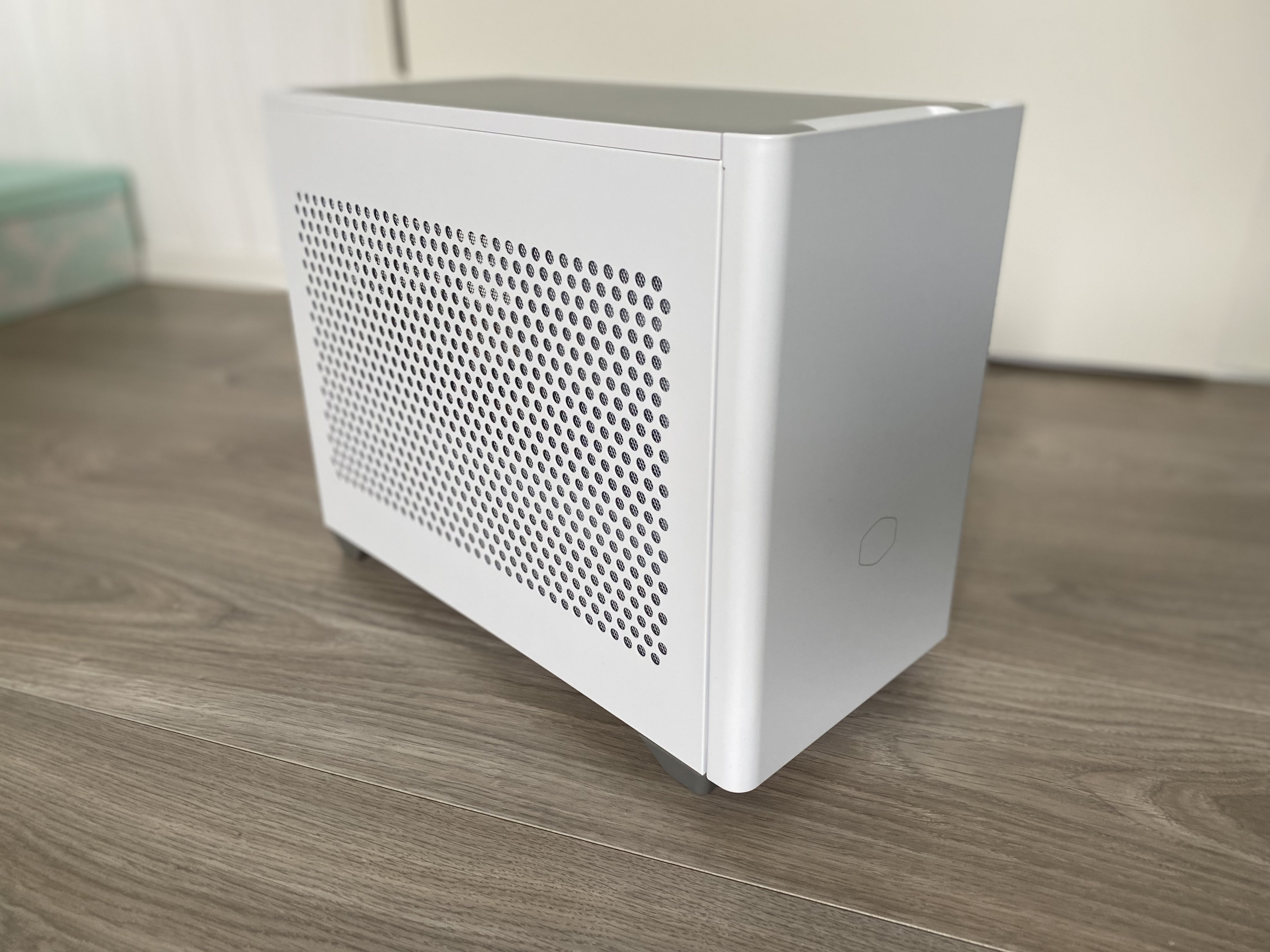

So angekommen

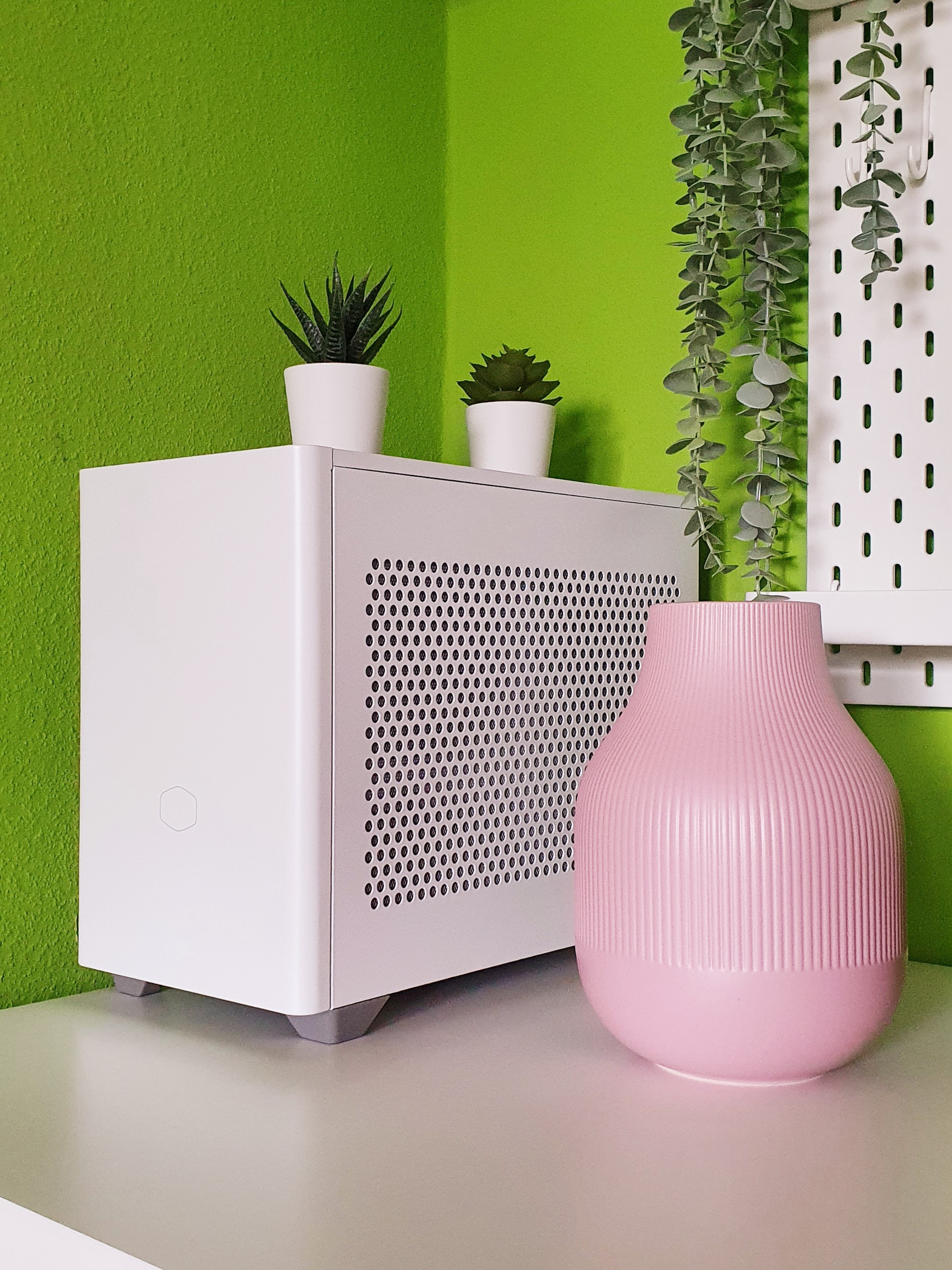

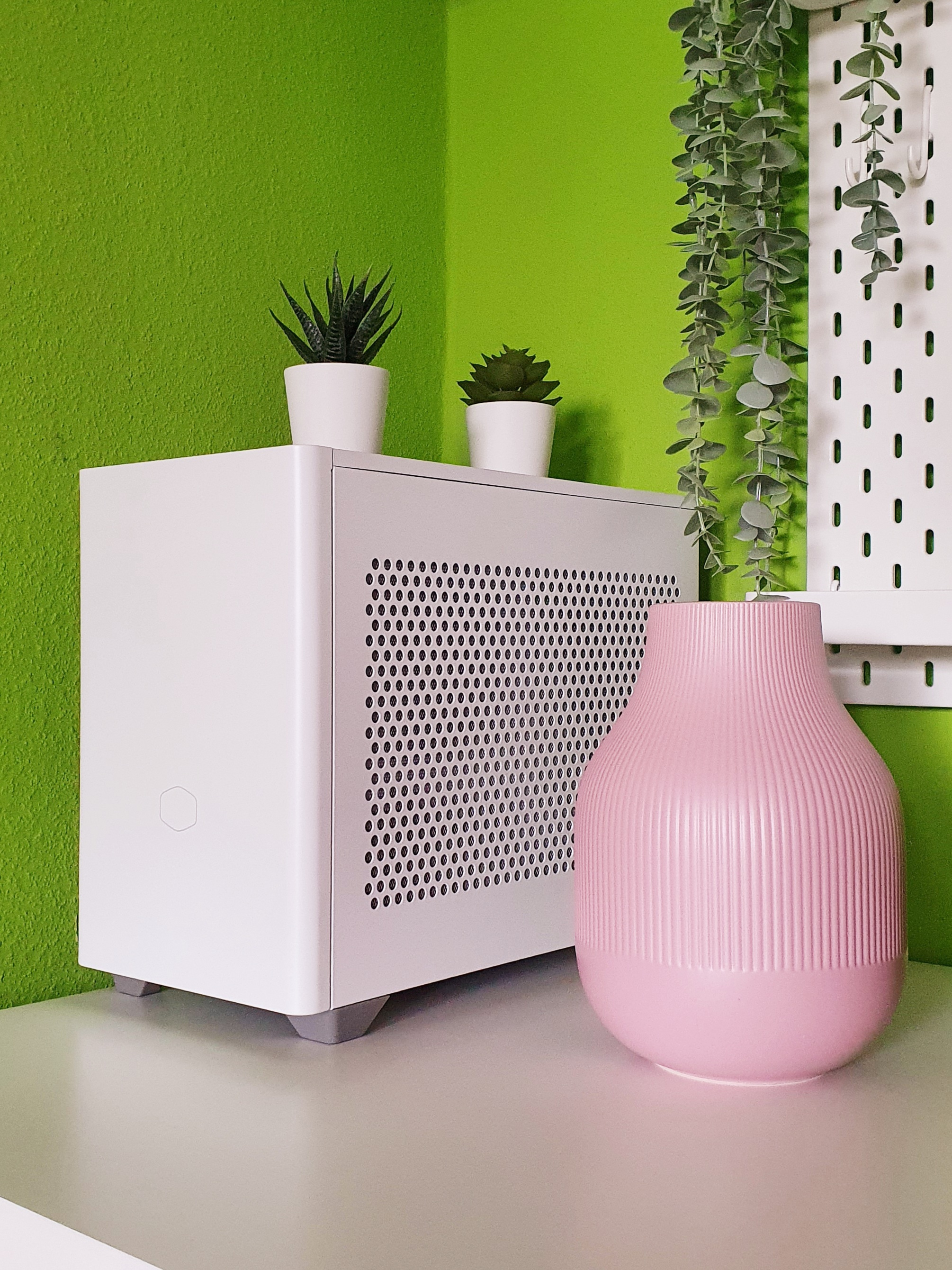

Nur der U12S passt nicht ganz. Das Seitenpanel springt immer wieder auf. Habe es einfach mit nem Kabelbinder zugebunden auf der Seite die man nicht sieht. Von daher stört es mich nicht...
Gibt es vielleicht niedrigere Mainboardschrauben, wo das Mainboard aufliegt? Dann würde der U12S genau passen

Habe ein Aorus B550-i AX Pro und den Rest meiner Signatur verbaut. Was kann ich falsch gemacht haben dass der U12S nicht passt. Überall steht der U12A und U12S passen. Bei mir ist der bestimmt 2mm zu hoch. Stößt richtig an das Sidepanel wenn ich es randrücke und bildet einen Widerstand. Kriege es nicht ganz zu.

Hab nochmal geschaut. Kann sein dass das Aorus aufgrund der dicken Backplate etwas höher ist als andere Mainboards und deshalb der U12S nicht passt. Gibt es eine gute Alternative?
Hast du diese Radiatorhalterung montiert? Die soll man bei größeren Luftkühlern, habe ich gelesen. Wenn das Aorus so viel höher wäre, würde ja auch deine IO Blende nicht in die vorgesehene Öffnung passen oder?

Die Halterung für den Radiator passt nicht. Ich habe sie weggelassen. Ist schon doof muss aber am Mainboard liegen gehe ich von aus.
Habe das Board ja auch und bei mir passt der U12A ohne Probleme. Sicher, dass die gleich hoch sind?
Hat sich vielleicht ein Mainboardabstandshalter verkantet oder so?
Zumindest laut Noctua Seite ja. Beide 158mm. Ich werde die Tage nochmal genau prüfen was da los ist. Schade um den Aufwand. Es passt bis auf die CPU gerade alles so nice auch die Kabel...
