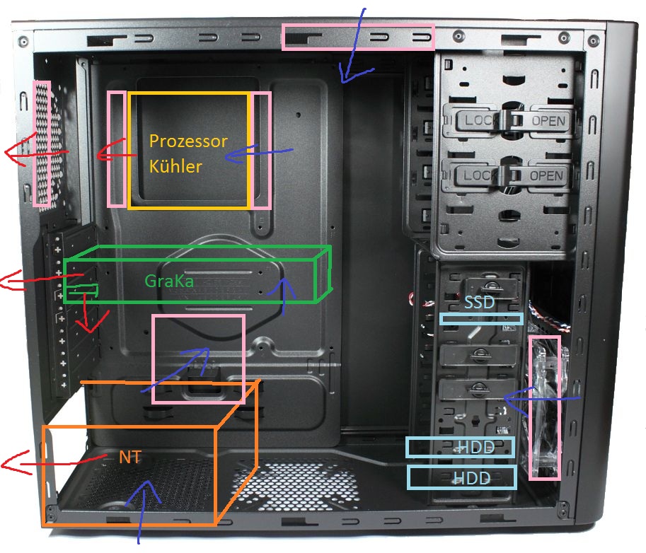

Hey Leute,
Und zwar geht es um die Kühlung von dem Sys in der Signatur.
Verbaute Lüfter:
4x Revoltec Lüfter Dark Blue 120mm @1200 U/min
1x Standart Cooler Master Gehäuselüfter (Front) keine Ahnung wie schnell der dreht hängt direkt am NT...
ist sehr leise und erzeugt kaum luftstrom, also schätze ich ca. @800 U/min
1x Enermax Lüfter (CPU - vorne) @1500 U/min
GraKa:
http://www.gamestar.de/hardware/gra...6870/test/xfx_radeon_hd_6870,208,2318801.html
Referenz-Design... :/
momentane Temps:
CPU: Idle: 27-31 C° Last: <48 C° (von 3,1 auf 3,8 Ghz übertaktet) ich denke mit den Temps kann ich sehr zufrieden sein.
HDD's+SSD: <25 C° (ich denke auch das ist absolut im grünen Bereich)
GraKa (momentan non-OC): Idle: 45 C° Last: 87-88 C° (auch bei Übertaktung selbe Temps, dann dreht der Lüfter halt schneller) Die Temps sind mir eindeutig zu hoch und sollten niedriger werden)
Was kann ich tun?
-Lüfter via Lüfterprofil höher drehen? <-- auf gar keinen Fall, da das Ding bereits laut genug ist...
-neuen Grafikkarten Lüfter aufsetzen... z.B. Arctic TWIN TURBO II? <--- ungern, da ich noch 6 Monate Garantie auf die GraKa habe, ein gewisses Risiko beim umbau besteht und die kostet recht hoch wären.
-Front Lüfter tauschen? vllt. ein 140mm Lüfter in die Front? der Cooler Master Lüfter scheint mir doch etwas sehr schwach auf der Brust... meint ihr ein ordentlicher 140mm Lüfter in der Front könnte was bewirken?
oder gibt es noch andere Vorschläge?
Im Anhang eine Skizze meines Gehäuses:
MfG Philipp_966

da die karte einen radial - dhe - kühler besitzt wäre es sicher nicht verkehrt, unten vor dem netzteil noch einen einblasenden lüfter zu montieren. der sollte seine frischluft ja eigentlich direkt auf die radiallüfteröffnung der grafikkarte feuern. dafür würd ich den lüfter im seitenteil ummontieren!
ja soweit war ich auch schon :D
allerdings ist das netzteil so groß, dass es den halben Lüftungsschacht unten im Boden blockiert. Da würde max. ein 80mm Lüfter reingehen.
Und der bringt ja kaum Luftstrom, ohne zu brüllen :D

Was für eine Antwort erwartest du? Alle möglichen Baustellen schließt du aus und ein Bild magst du nicht einstellen. Ein 140er in der Front wird keine Veränderung herbeiführen.
Es wird dir keiner helfen können.
EDIT: Und der Lüfter im Gehäusedeckel sollte rausblasen - nicht rein.

Was du auch probieren kannst, ist den 120er CM durch einen von den vier Revoltec ersetzen. Dann siehst du, ob ein stärkerer Frontlüfter was bringt.
Kann man nicht einfach einen 100-120mm Lüfter auf die Karte schnallen ? (Nur so als Frage)

Den Lüfter im Deckel würde ich auch rausblasen lassen. Ein höher drehender Lüfter in der Front könnte schon was bringen, ist aber widerum mit höherer Lautstärke vergesellschaftet.
Wenn die Grafikkarte bei Übertaktung genauso warm wird und nur der Lüfter schneller dreht, dann heißt das für mich eines: Die Temperatur ist absolut im grünen Bereich, sonst würde die automatische Lüftersteuerung den Grafikkartenlüfter auch im unübertakteten Zustand höher drehen lassen.
Meine Meinung: Lass es so wie es ist, oder ändere die "Lüfterkurve" der Grafikkarte mit Afterburner, was dann aber lauter ist. Ach ja, und lass den oberen Lüfter rauspusten und versetze ihn nach hinten.
Der Meinung bin ich auch: Oberer Lüfter nach außen pustend weiter nach hinten. Evtl. die Kabel im Gehäuse optimieren und alles reinigen.
Da ich nicht weißt wie gründlich du beim durchpusten warst: Grafikkarte ausbauen und mit dem Kompressor gezielt die Kühlrippen auspusten.
Ansonsten schließ ich mich hier an: der obere Lüfter sollte Luft rausblasen...wird deiner Grafikkarte allerdings nicht viel bringen.
War die Grafikkarte denn schon immer so warm? Eventuell Wärmeleitpaste erneuern (Achtung, Garantieverlust).
Warum sollte ich den oberen rauspusten lassen?
es entsteht bereits durch die drei Lüfter die nach hinten rauspusten ein verflucht starker Luftstrom nach hinten!
der obere Lüfter saugt luft ein, die der starke Luftstrom direkt nach hinten wegzieht.
Ergo kalte Luft für den Prozessor. würde ich ihn umdrehen, dann würde er doch nur den Luftrom stören oder?

Der Sinn liegt dadrin, dass er mit dem natürlichen Luftstrom durch Wärmeentwicklung zusammen Arbeitet.
Im PC wird Luft erwärmt, warme Luft steigt nach oben. Wenn oben jetzt aber was reinpustet, kann es im schlimmsten Fall sein, dass die Warm Luft unten steht und nur die Kühle Luft die von oben reingedrückt wird hinten abgesogen wird.
ja aber die gesamte Warme Luft geht dann durch den Luftstrom nach hinten raus, oder steigt nach oben, wo ihr ja nichts im weg ist.
