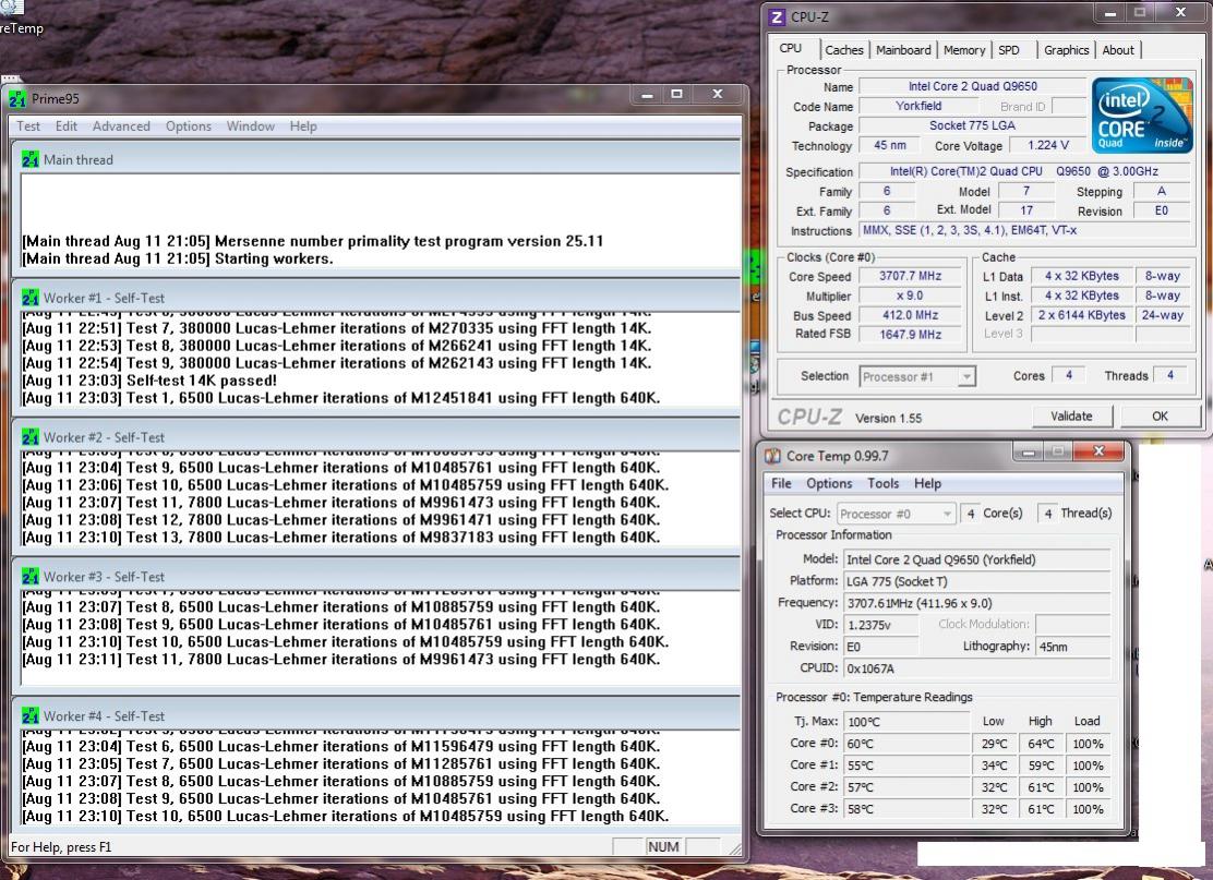

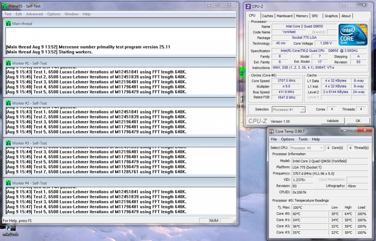

Bin ziemlich enttäuscht!
habe die Paste heute getestet, und sie ist sogar schlechter als die Paste die bei meinem Prolimatech Megahalems mitgeliefert wurde.
Aber vielleicht muss die Paste sich auch erst noch setzen. Die Prolimatech war jedenfalls schon ein paar Tage drauf.
Der erste Sreen von links ist mit der Prolimatech und der zweite mit der LU.

derMutant schrieb:omg!
heute ist die Temp sogar um 3°C gestiegen.
ich werde das noch bis morgen Abend beobachten und dann wahrscheinlich die alte wieder draufmachen
gruß
Mutant
Hast was falsch gemacht, das is nich normal. Im übrigen lässt sich das Flüssigmetal wunderbar mit einem Wattestäbchen und etwas Druck verlteilen, da läuft dann garantiert nicht mehr zusammen. Da man das Flüssigmetall nur sehr dünn auftragen kann, da es sonst läuft, kann man CPUs mit unplaner Oberfläche nicht damit bestreichen, der Kühler hat dann nicht genug Kontaktfläche. Hab ich schon bei mehreren CPUS erlebt. Am besten man schleift dei CPUs bis aufs Kupfer runter und poliert sie anschließend (1000 Anleitungen im Netz). Dann ist die CPU nämlich plan und man hat in der Regel nochmal 5-10 Grad bessere Temps. Den Garantieverlust hat man mit der Flüssigmetallpaste ja so oder so, die lässt sich nämlich nicht mehr rückstandslos enfernen, also sollte man sich nicht vor dem Schleifen scheuen.
Fragesteller
- Apr. 2009
- 2.403
omg!
gruß
Mutant
Wenn Du davor WLP darauf hattes solltest Du zuerst beide Kontaktflächen mit Isopropanol gründlichst säubern. Danach anschleifen und polieren. Sonst bleiben Reste der WLP zurück und diese verhalten sich in Kombination mit dem Flüssigmetall wie ein Isolator.
