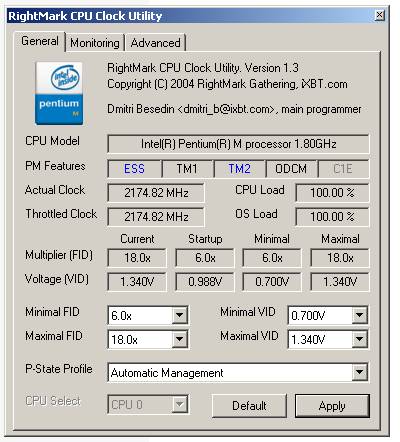

Ich kann bei meinem P-M den VCore mit dem neuen nicht verändern...
Lad dir mal da 1.3er hier runter, so hab ich meinem P-M eingestellt, teste das mal...

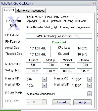

Ja aber du hast einen Intel Processor und ich ein A64 3200+!
Ist es so ok?
Nimm doch lieber die aktuelle Version. Aber jo, so sieht das Ok aus. Abstürze bis dato passe`?

Schon richtig, ich konnte ihm bloß keinen Screen machen, da ich bei der 2.1er mit meinem P-M den VCore nicht einstellen kann...:rolleyes:
@sketromi: ja, teste mal so...
