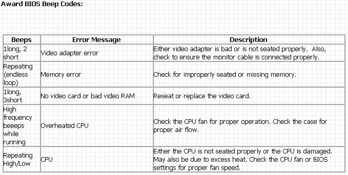

Das ist doch irgendwas am MoBo hinüber, oder? Volllast geht, Prozzi muckt auch nicht. Hat jemand ne Tabelle wo die Bedeutung der Pieps-Codes für das Award-BIOS draufstehen?
Habe gerade noch hier die Fehlercodes gefunden, werde aber nicht schlau draus.

Allerdings gibt das MB nach dem Absturz das Signal, dass der SPeicher nicht korrekt sitzt (Langer Piepton- Pause-Langer Piepton- etc.).
