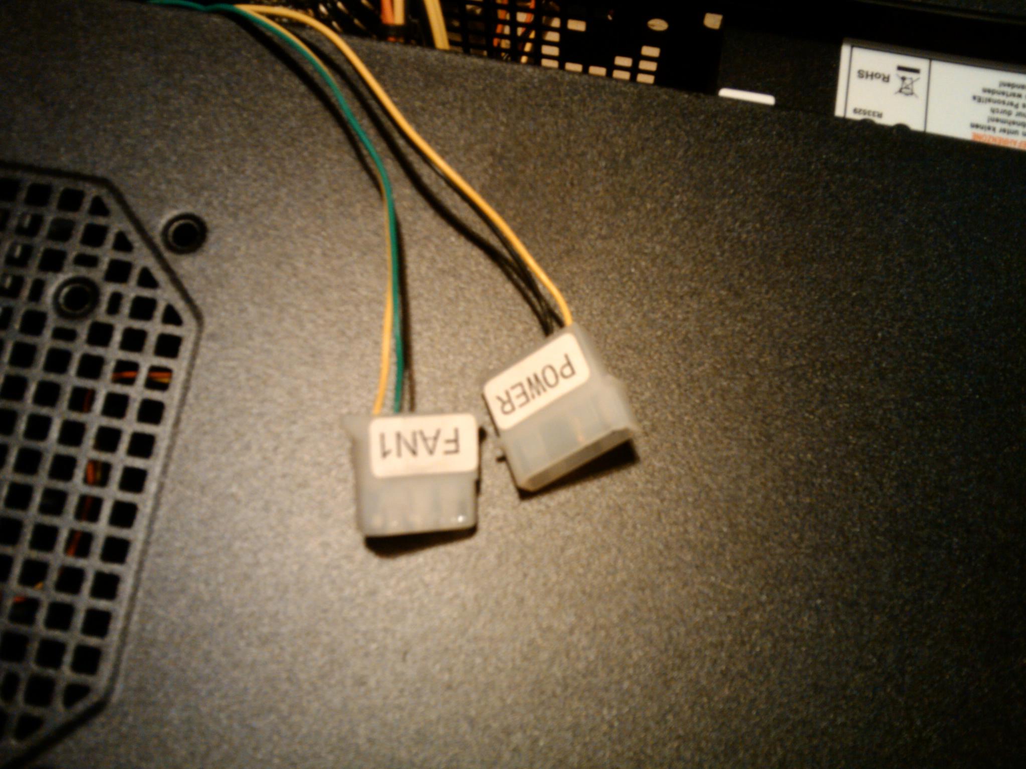

Hallo
habe das selbe problem. Hinzu kommt, dass der eine MOLEX (die vierpoligen) ein maennchen der andere eine weibchen ist. an meinem netzteil sind aber nur maennchen.
muss ich den stecker aendern??
Netzteil ist ein superflower sf 550 14p
Weiss evtl. einer wos ein manual zum gehaeuse gibt?
Danke
kann eigentlich so schwer nicht sein...sind die Stecker denn gar nicht beschriftet? Kannst du ein paar Fotos von der Lüftersteuerung und den Anschlüssen machen?

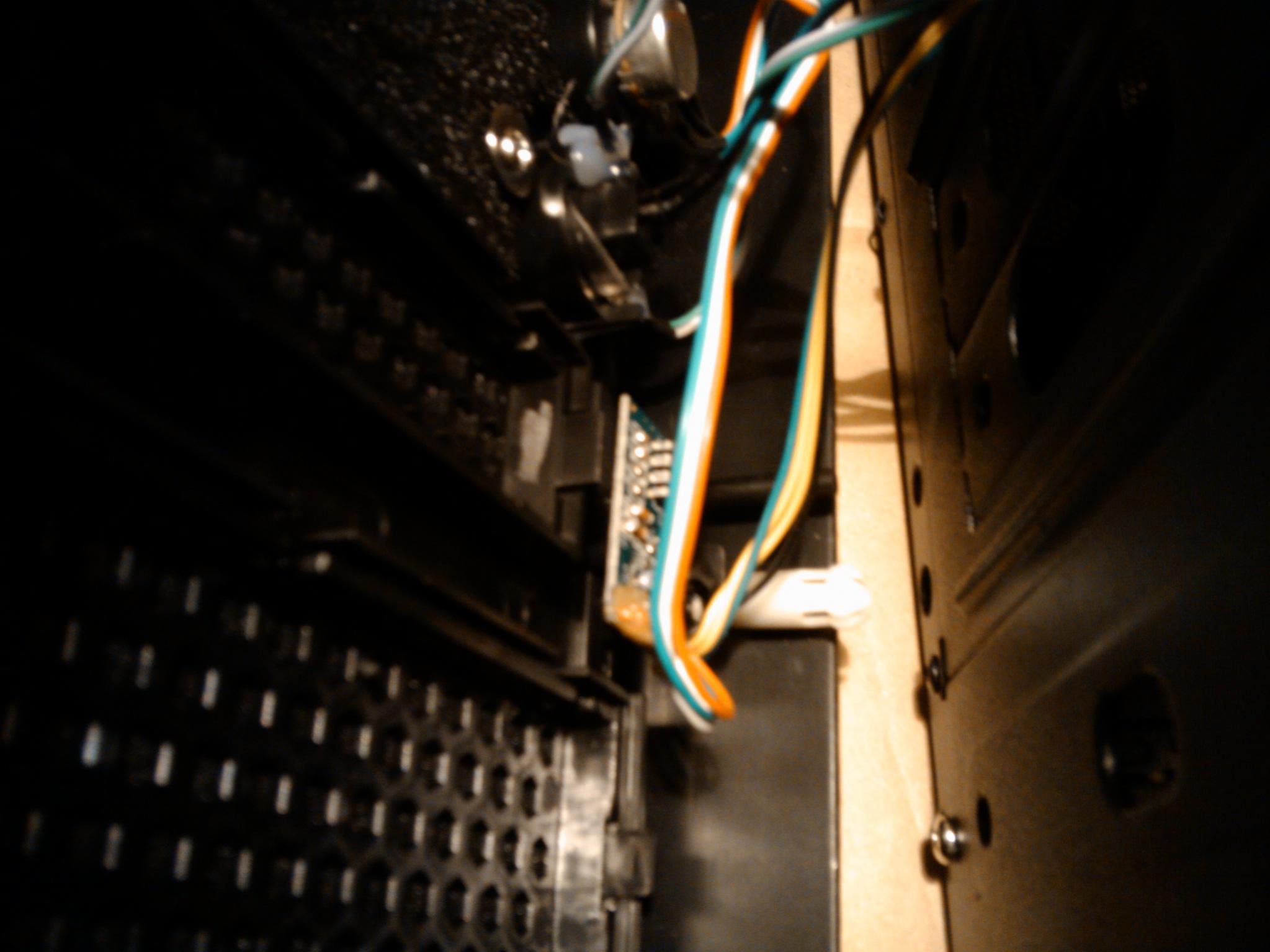

Also der power stecker ist ein weibchen den kann ich ohne weiteres anschliessen was passiert weiss ich aber noch nicht :) muss ich morgen mal testen. das problem ist der mit der fan aufschr. der ist ein maennchen.
dasBild von der Steuerung ist schlecht aber besser gehts nicht hab nur ne handy cam. vlt hilfts dennoch.
schon bischen doof das es nichtmal ne pdf auf der webseite von cooltek oder so gibt
mfg
Power kommt an das Netzteil, an FAN kommen der oder die Lüfter (mit entsprechenden Mehrfachadaptern)
Fan ist ein "Männchen", weil die Anschlüsse der Lüfter dann ja "Weibchen" sind.
