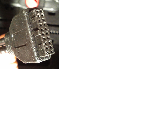

Hallo. Ich habe dieses Gehäuse nun auch seit ca. 3 Wochen für meinen PC. Soweit bin ich auch ganz zufrieden, eben bis auf mein einziges "Problem". Der Front-USB3.0-Anschluss nämlich wird nicht entgegen aller Beschreibungen an den normalen Buchsen des Mainboards per male-USB-Stecker verbunden, sondern hat einen mehrpoligen Stecker, siehe Bild.
Vielen Dank, Problem wirklich gelöst. ;) Man sieht aber auch schön, dass Cooltek auch was gegen die Kritikpunkte unternimmt. Immerhin ist Hirschis Case von Anfang September, und diese Änderung ist scheinbar schon nach der "Evolution"-Überarbeitung geschenhen. Sehr löblich.

Oh, dann hat Cooltek nachgearbeitet - im positiven Sinn! :)

Sehr kompetent die Jungs von Cooltek, die das managen :daumen:
