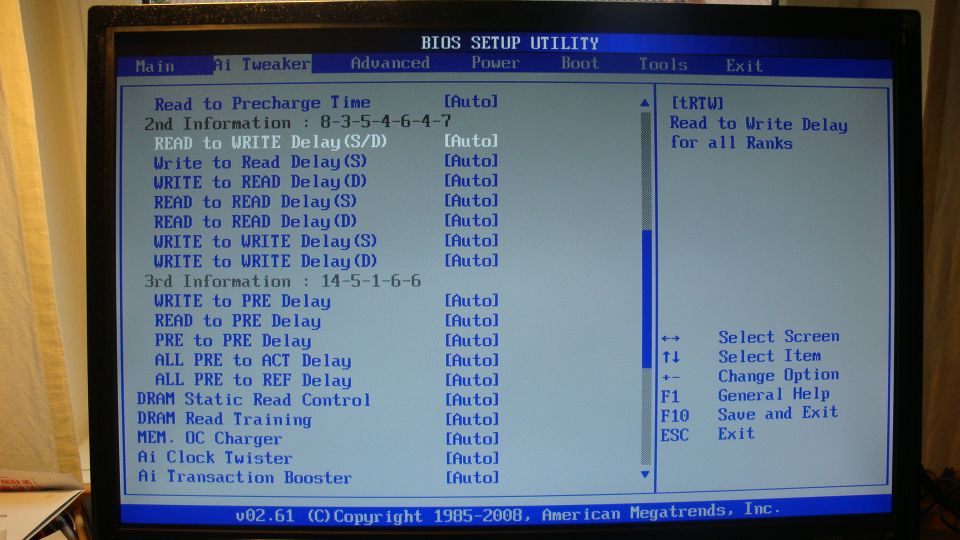

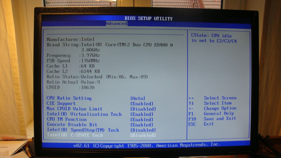

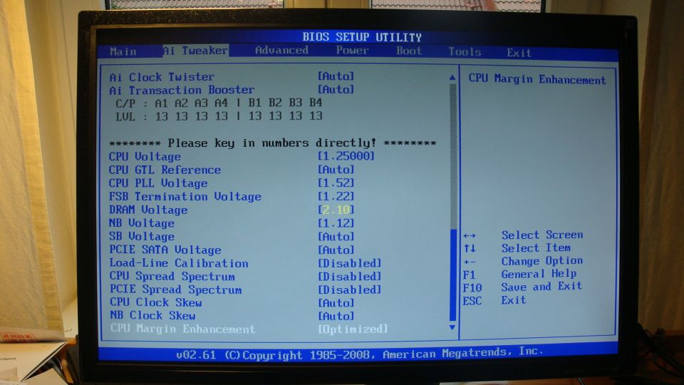

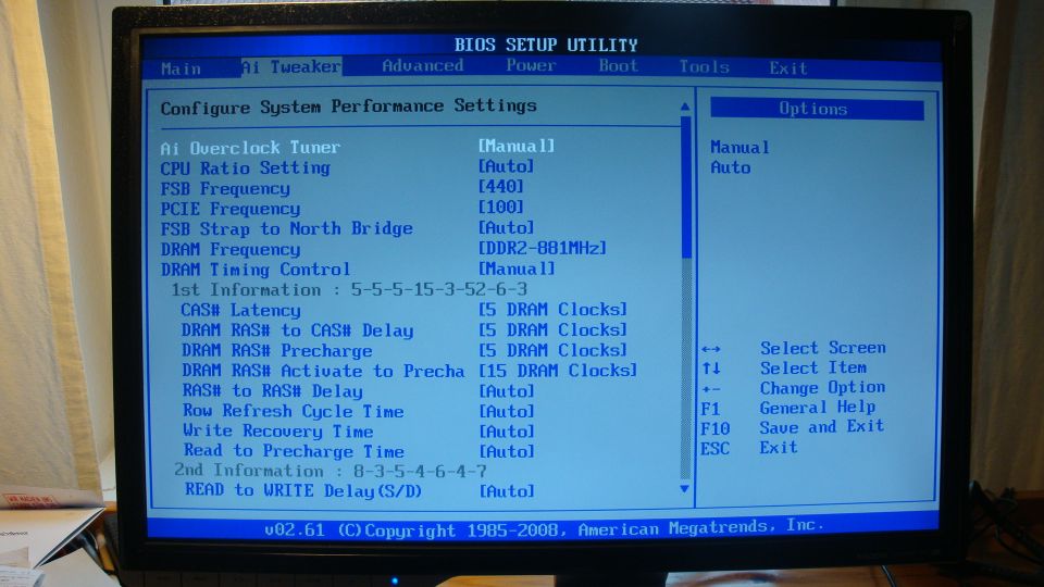

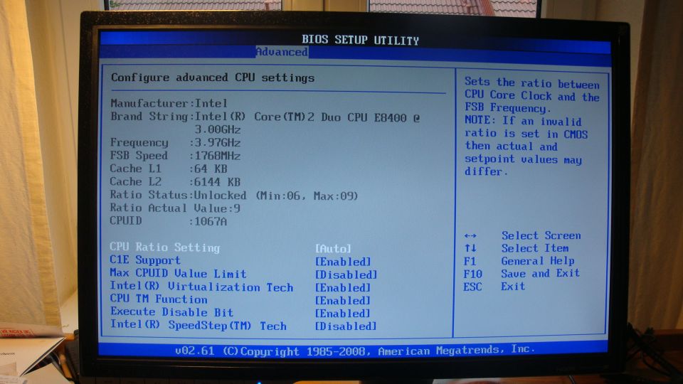

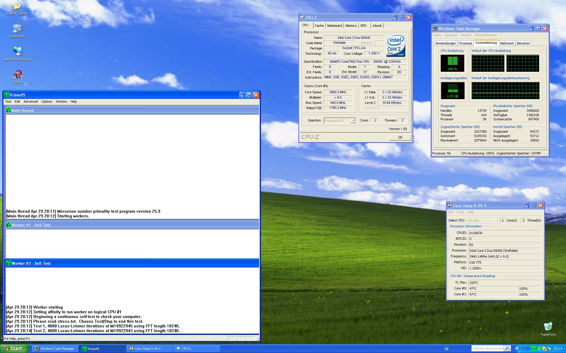

Nun zur Darstellung des Ist-Zustandes folgende Bilder:

NB Voltage mal auf 1.2V, Vcore bisschen höher und CPU PLL kannst du auch mal auf 1.54V stellen zum testen.
Wenn du DDR2-1000er Speicher hast, kannst mind. bis FSB500 (Teiler 1:1) gehen.
Edit: Ai Clock Twister auf "Lighter" und dann Ai Transaction Booster auf "Manual" und dann Performance Level auf "13".

Hallo!
Also das mit der CPU Margin Enhancement war ein super Tip!
Vorher: CPU Margin Enhancement --> Optimal und Compatible ausprobiert --> obwohl 1.300 Volt VCore eingestellt waren hat das Board / die CPU laut CPU-Z nur 1.208 Volt gezogen!
Jetzt: CPU Margin Enhancement --> Performance Mode --> von den eingestellten 1.325 Volt im Bios werden unter prime95 laut CPU-Z auch 1.264 / 1.272 Volt "genutzt"
Bin jetzt gerade wieder in Windows drin und lasse ihn mit 445 FSB laufen, vorher mit Multi 8 und jetzt mit Multi 9!
Läuft jetzt "schon" 21 Minuten mit 9.0 x 445 MHz = 4005 MHz mit 1.272 Volt und die CPU(s) werden ca. 50 bis 53°C warm.
