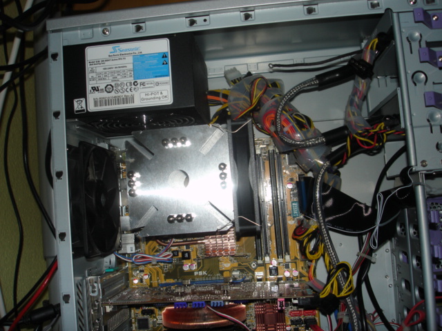

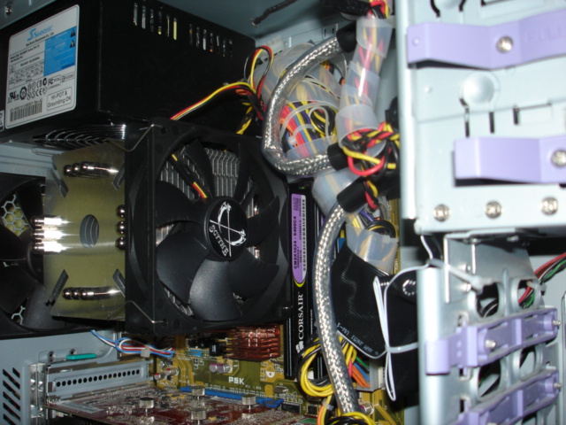

Also ich kann Dir aus eigener Erfahrung her einen Skythe NInja Rev.B empfehlen!
Der hat einen 120er Lüfter dabei,der sehr geringfügig hörbar ist!
Das wichtigste ist aber die Kühlleistung und die ist sehr gut:D
Hab meinen Intel E 6750 auf 3,4 Ghz laufen und die Temperatur steigt nicht über 49°C
Der Computer läuft ohne jeglicher Probleme einfach schnell und Kühl
Hab noch ein Pic angehängt!!:D
mfg
