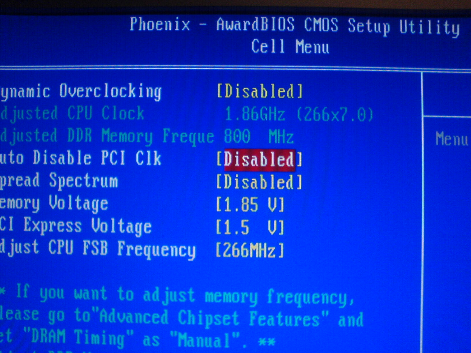

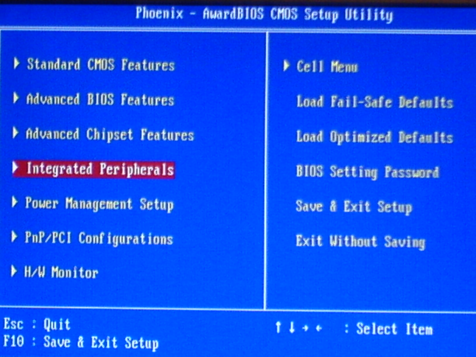

ich habe ma zwei bild anhänge das erste ist mein bios menu
das zweite bild ist im dem menu "cell menu " dort wo man taktet
ich hoffe das es euch hilft
ich habe es jez geschaft zu übertakten:D
hab ihn jez mit standart vcore auf 2.3ghz laufen
kann ich ohne sorgen den vcore hochstellen (z.b um 0.1-0.3 wird das etwas ausmachen?)
danke noch mal für sie tipps und schnelle hilfe

Klar kannst du:). Einfach nicht zu hoch, weil wenn du den Vcore zu hoch einstellst, dann brätst du deine CPU;). Wenn du sie erhöhst, musst du schön die Temps im Auge behalten (Programme: CoreTemp oder SpeedFan)
Greetz
Du kannst es ja mal bei 2.3 belassen oder noch etwas dran hochschrauben und dann schauen, wie weit du den VCore wieder runtersetzen kannst. Dann läuft die CPU auch etwas kühler ;)
