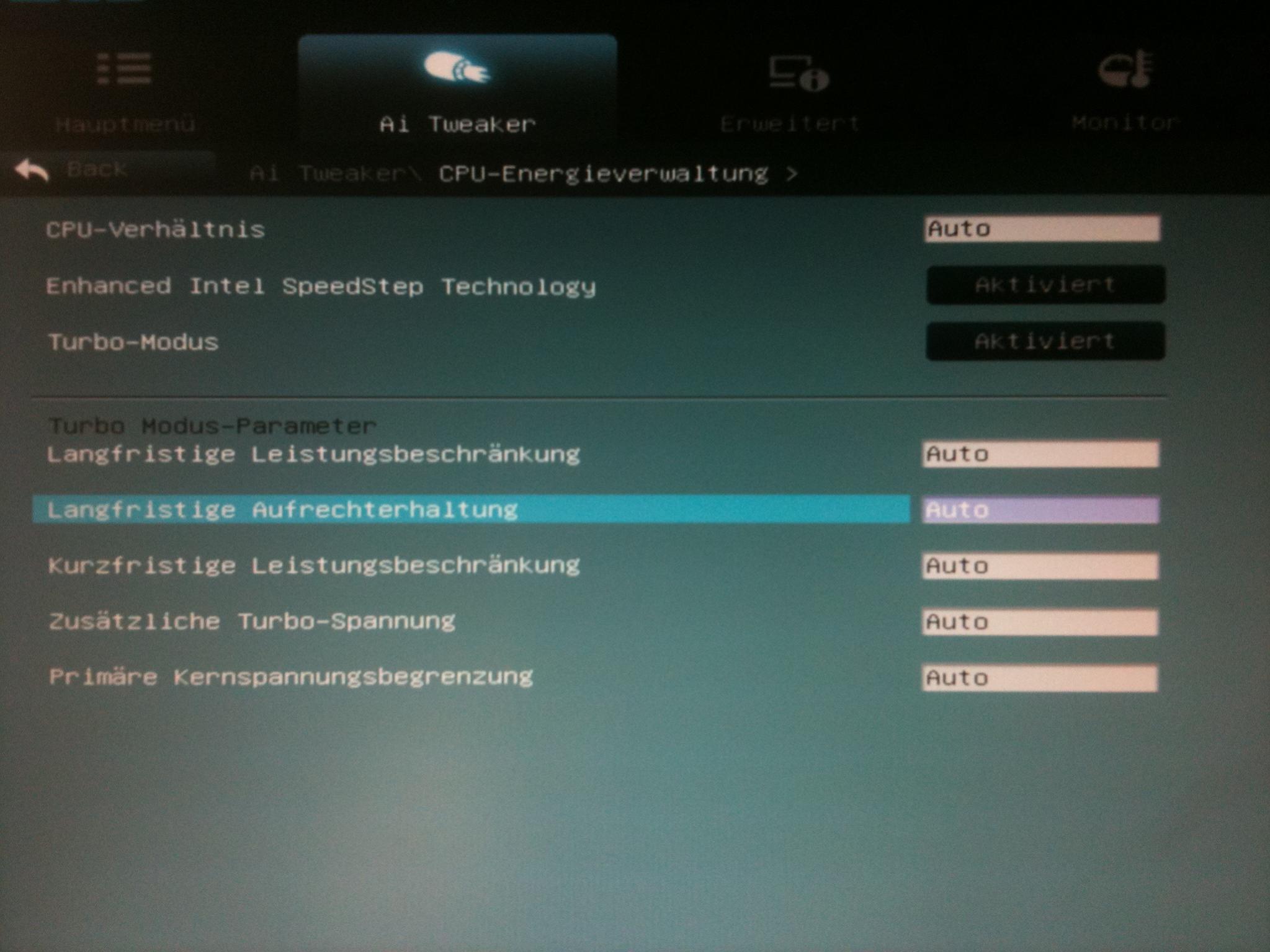

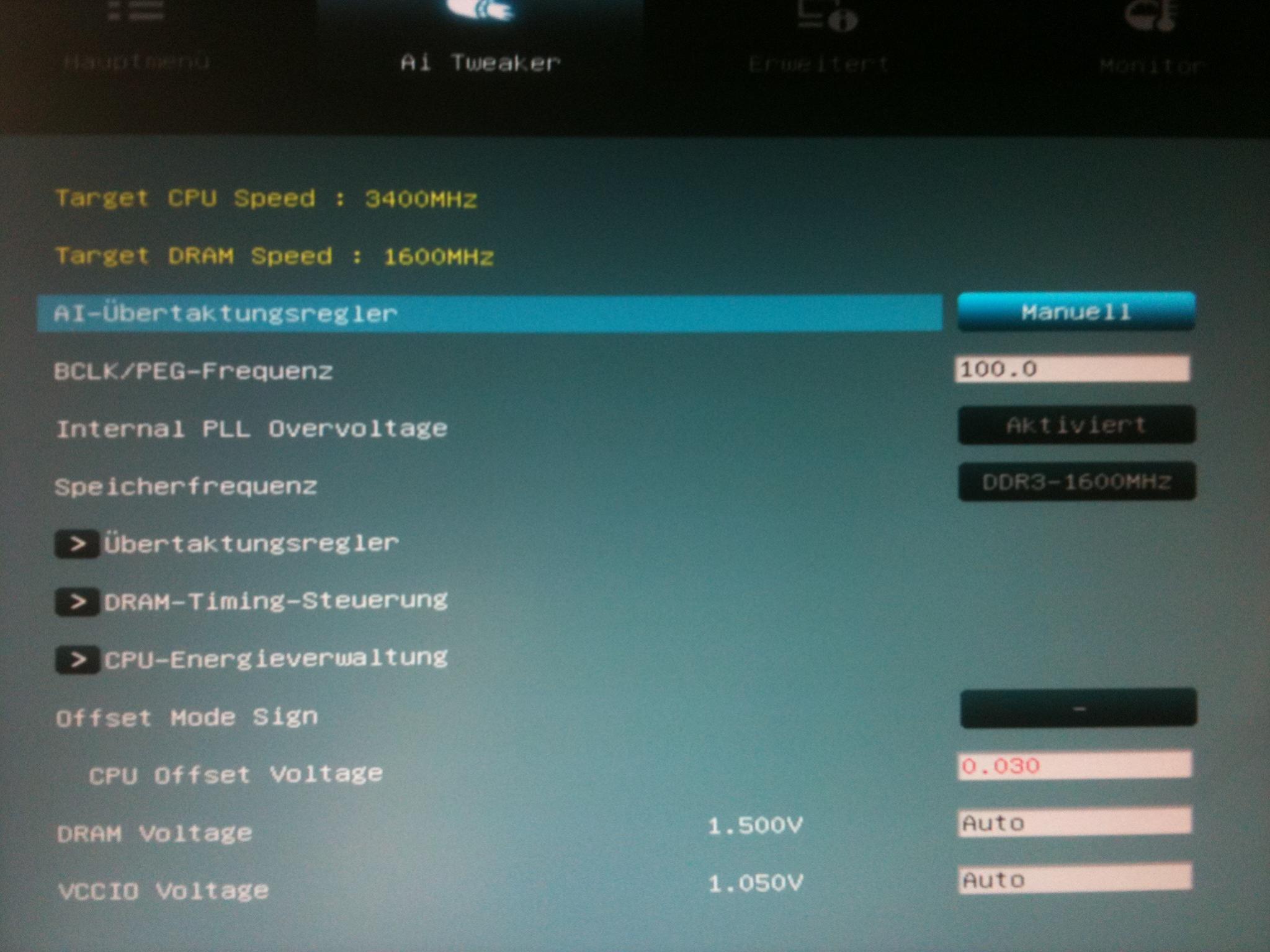

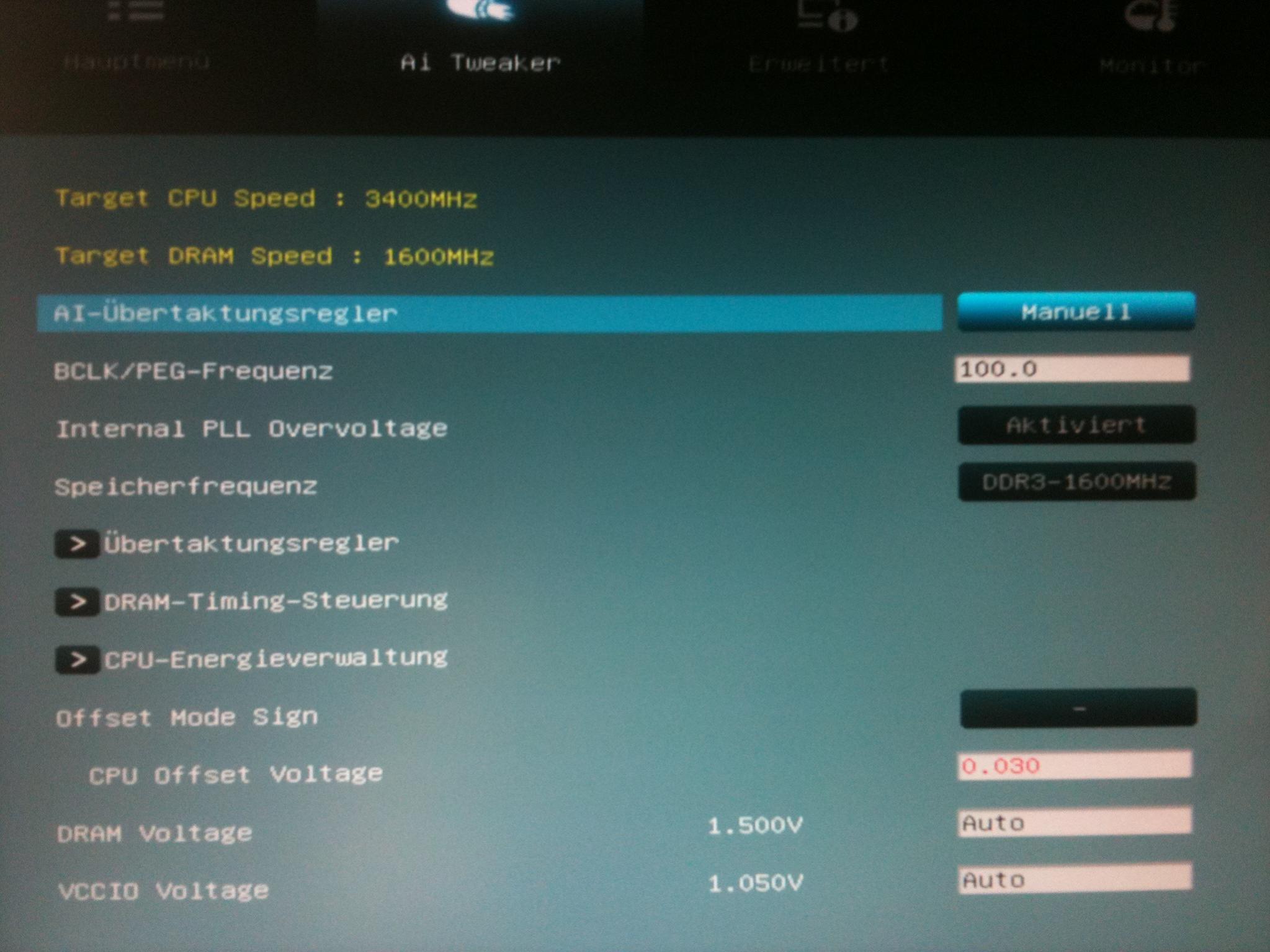

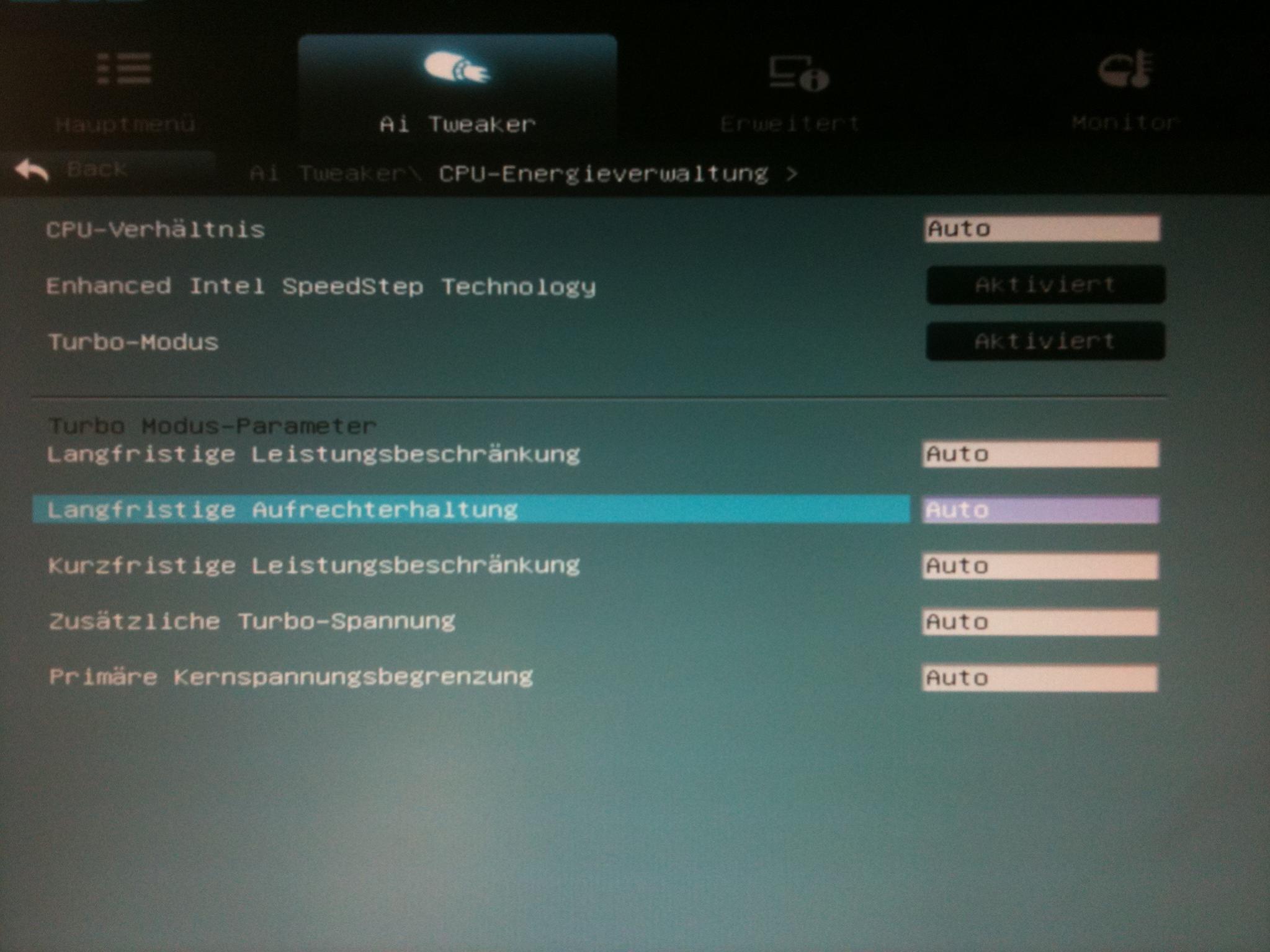

EDIT: anscheinend kann ich nur im Turbo Mode den multi ändern, kann doch net sein. Den TDP einzustellen gibt es anscheinedn auch nicht. Wohl an der flaschen selle gespaart :(
Hier zwei Bilder vom Bios, damit ihr es euch besser vorstellen könnt

Na da bist du doch richtigt. CPU Leistungsverwaltung. Bei Langfristig und kurzfristig gibst du 125W ein. Dann sieh mal zu, ob das Problem immer noch auftritt. Gleichzeitig überprüfe die Temperatur mit Core Temp oder ähnlichem sehr genau.
ja aber mit ausgeschaltetem Turbo kann ich den multi nicht erhöhen da der schalter nicht mher existiert. Oo
