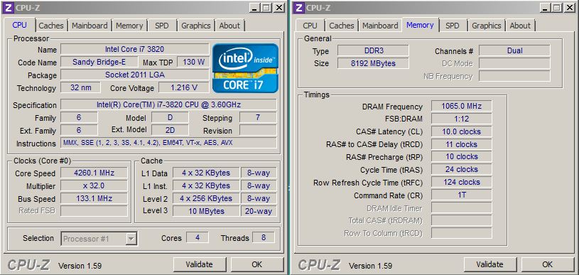

hallo, habe ein i7-3820 und das mainboard ga-x79-ud7 und wollte den prozessor übertakten
wenn ich nur den multiplikator änder ( geht nur bis x43 ) startet der pc ganz normal
um noch höher zu gehen muss ich die base clock frequency ändern ( z.b von 100 MHz zu 125 MHz ) und den multiplikator runter schrauben, aber wenn ich das mache geht der pc immer an und aus hintereinander 8-9 mal und dann startet er, das passiert auch wenn die freq niedriger als 4.3 GHz ( z.b 125 MHz x 30 ), also immer wenn ich die base clock frequency ändere habe ich dieses problem.
ist das normal ?

habe selbst keine x79 hardware, aber kann es sein, dass beim setzen der 125 mhz, der ramteiler unverändert bleibt und der ram somit kräftig mitübertaktet wird?
probier mal den speichertakt manuell runterzusetzen, von 1600 auf 1333 oder sogar 1066.

Leute lasst es bitte sein wenn ihr keine Ahnung habt ,das ist ein Sandy-E System mit einem X79 Chipsatz !!!
125 gehen und gepaart mit einem 30er Multi kommt man bei 3750 Mhz raus ,das ist locker machbar.
Überprüfe die Einstellungen im BIOS da muß irgendwo ein Fehler bei den Spannungen sein ,oder wie über mir schon erwähnt natürlich auch die Ram Frequenz überprüfen.
Mit einem so guten board ist das kein Problem.
Hier sind mal Richtwerte, an denen du dich mal orientieren könntest.
Review1 & Review2
evtl musst du je nach DIE, die du erwischt hast, die Werte in deinem Bios anpassen
(Spannung,Stromsparfunktionen,HT,etc..von auto auf manuel,bzw off)
