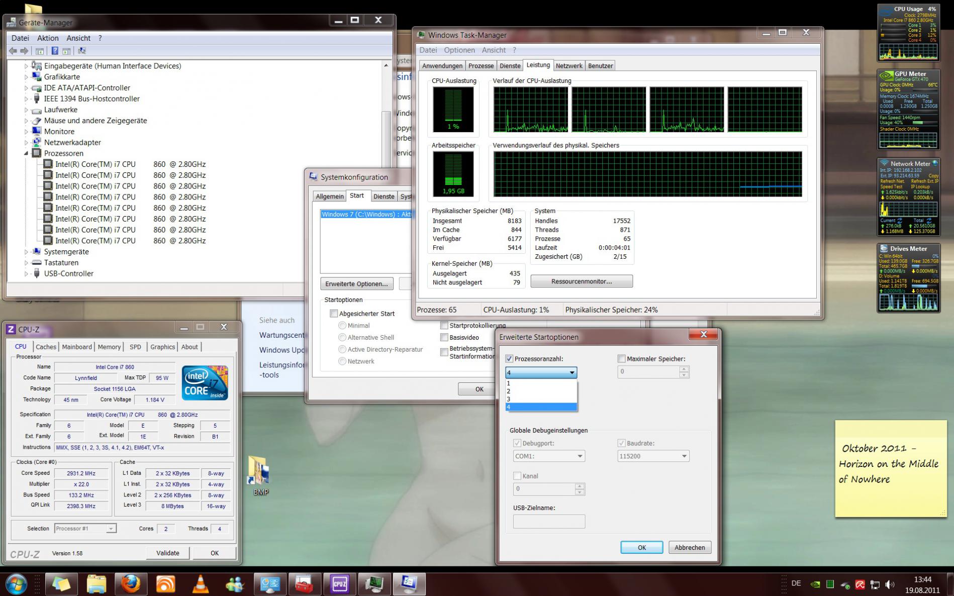

ich hab mal nen screen hochgeladen. vllt hilft es.
BS ist win7 64bit
ich hab aber noch win7 32bit auf ner anderen platte

Im Geräte-Manager werden alle 8 Kerne angezeigt.
gehe auf start - ausführen - msconfig eingeben - start - erweiterte optionen - und dann mach den haken weg bei prozessoranzahl weil damit limitierst du nur deine cpu auf 4 kerne
schau echt mal in msconfig unter Start -> erweiterte Optionen ob da der Haken bei "prozessoranzahl" drin ist und wenn ja...mach in raus!
Edit: Der Link von Soulflier ist bullshit....die Einstellung ist nur dafür da die Anzahl der Kerne zu begrenzen.....Mach den Haken raus und Windows nutzt automatisch alle vorhandenen Cores

richtig, was mattak schreibt.
die option in der msconfig betrifft physikalische cpus, nicht die kerne einer einzelnen cpu. also haken raus.
Hier wird garnichts limitiert! Installiere die Kiste neu und es wird funzen! Fertig! Dieses msconfig Zeug ist doch nur für den Startvorgang wenndu ZWEI CPU verbaut hast. Unglaublich wie lange sich diese Anleitung im Netz hält.
